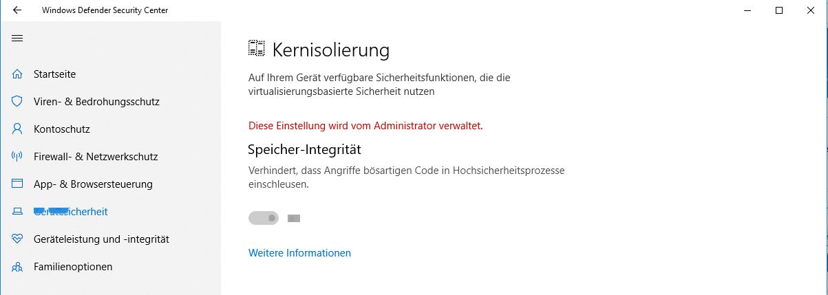

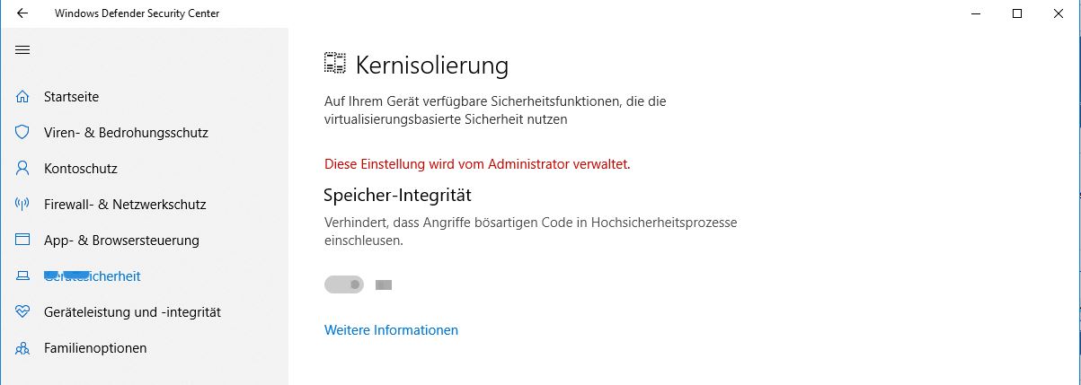

in meinem Windows Defener steht "diese Einstellung wird vom Administrator verwaltet". Ich bin allerdings mit einem Admin Konto angemeldet und da ich nur die Home Version habe kann ich auch nichts an den Gruppenrichtlinien ändern. Wie bekomme ich da wieder zugriff drauf?
Die Lösung dort funktioniert bei mir nicht. Gründsätzlich funktioniert der Defender bei mir auch. Konkret handelt es sich um folgendes:
Irgendwelche Anti-Win10-Spy/Bloat Tools benutzt? Die Stellen das über Gruppen-Richtlinien/Registry so ein, dass man das auch in den Einstellungen nicht überschreiben kann. Diese dann ggf. wieder ausführen und die entsprechenden Optionen da abschalten.
Ich benutze keine weitere Anti Viren Software, auch keine "tuning Tools" oder so. Ich habe die Einstellung im Screenshot versehentlich aktiviert und kann sie nun nicht mehr deaktivieren.

Dafür musste ich die Kernisolierung "Core Isolation" deaktivieren bei dem Punkt "Speicher-Integrität".
Leider war das Feld nicht anwählbar, da der Hinweis "Diese einstellung wird vom Administrator verwaltet" angeziegt wurde.
Mit deinem Hinweis hat es funktioniert.
"HKEY_LOCAL_MACHINE\SYSTEM\CurrentControlSet\Control\DeviceGuard\Scenarios\HypervisorEnforcedCodeIntegrity\Enabled" navigieren und den Wert auf 0 setzen.
Achtet darauf, dass ihr das Einstellungsmenü einmal schließen und dann wieder öffnen müsst, damit es die "gelbe Warnmeldung" verschwindet.
