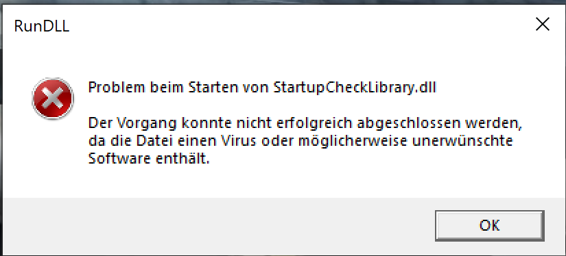

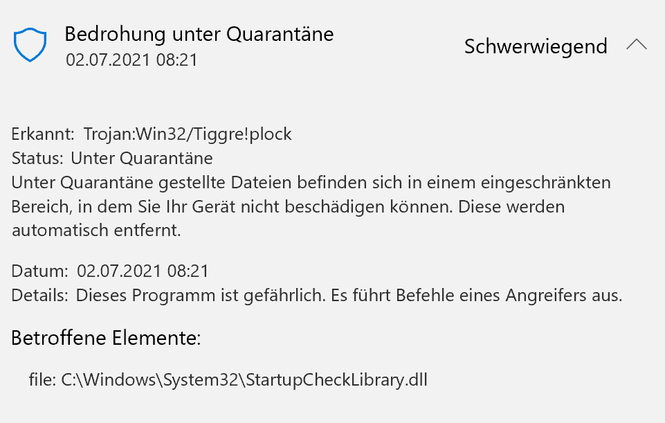

Jetzt habe ich mal ein Inplace-Upgrade gemacht: Updates und Defender gehen wieder! ABER: Defender hat die Datei "StartUpCheckLibrary.dll" als bösartige Software erkannt, siehe Screenshot. Nach dem ersten Neustart nach dem Update kommt auch eine Fehlermeldung, sehe Screenshot nummer zwei.
Also siehts jetzt doch eher nach einem Softwarethema aus? Ich frage mich nur, wo das her kommt... habe im Prinzip, wie oben erwähnt, nur Windows per Stick installiert und die nötigen Treiber. OK, Firefox noch und Steam. Das wars.
Im Internet wird diese dll Datei als windowseigene Komponente beschrieben, die aber im Prinzip unnötig ist. Frage ist jetzt, wo kommt die her, wenn nach einer Neuinstallation diese nicht vorhanden ist und zweitens, ob sie wirklich bösartig ist... es kommen immer neue Aspekte dazu.

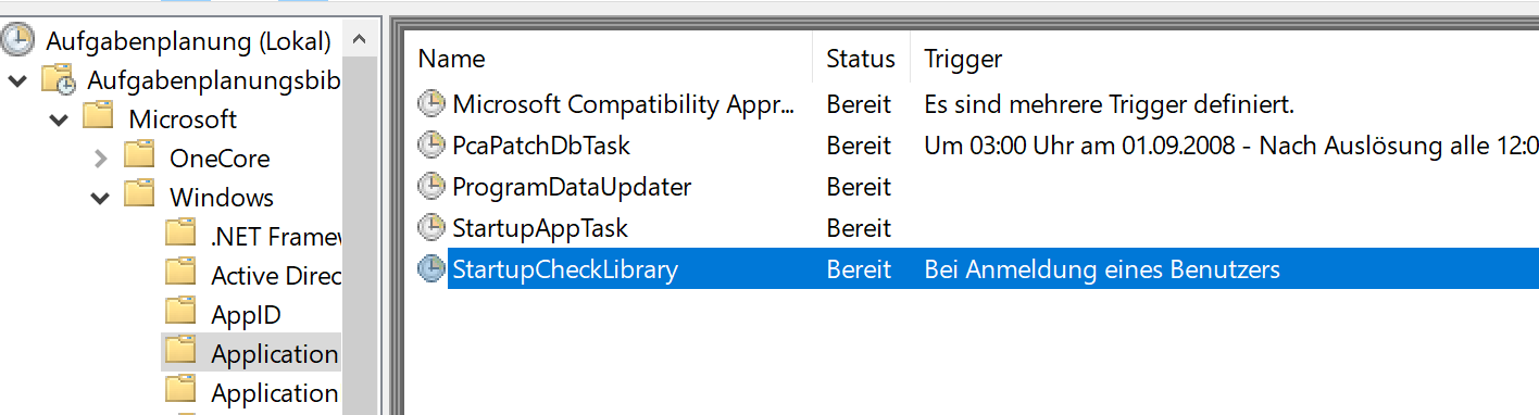

Ich habe noch was herausgefunden: In der Aufgabenplanung befindet sich ein Eintrag (wie in dem Video von eYc zu sehen), der auf eben diese StartupCheckLibrary.dll verweist - auf meinem Laptop sowie auf einem zweiten PC hier im Haushalt, beide mit Windows 10 und beide aktuelle Updates, findet sich dieser Eintrag nicht wieder - beide laufen auch problemlos (zumindest was diesen Fehler angeht
Da würde mich echt mal interessieren, wo dieser Eintrag herkommt. Laut Recherchen soll es ja eine Windows-Komponente sein, die aber auch von bösartiger Software missbraucht wird oder sich als solche ausgibt oder was weiss ich. Ich werde jetzt ein Image zurückspielen und diesen Eintrag löschen, oder aber eventuell mache ich eine Neuinstallation und schaue dann, wann dieser Eintrag im Laufe des Einrichtens angelegt wird. Wäre ja schön wenn das die Ursache ist, dann hat man zumindest irgendwas handfestes. So ist es ja total ungreifbar.
