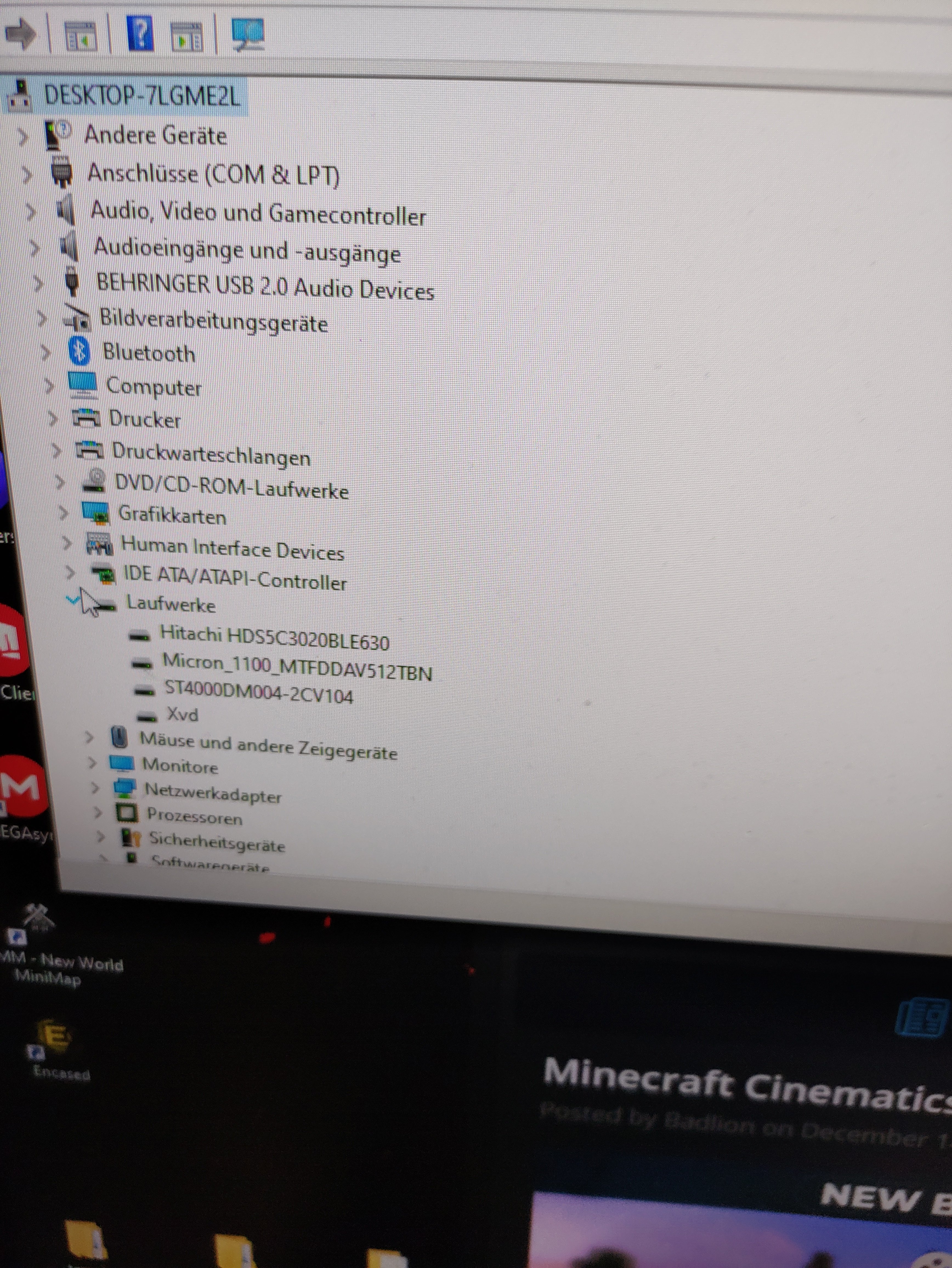

Ich möchte mich ja nicht wiederholen, aber wird die SSD wirklich nicht in der Datenträgerverwaltung als leerer Datenträger angezeigt? Schick doch mal einen Sceenshoot von der Datenträgerverwaltung.
MfG Sesimbra

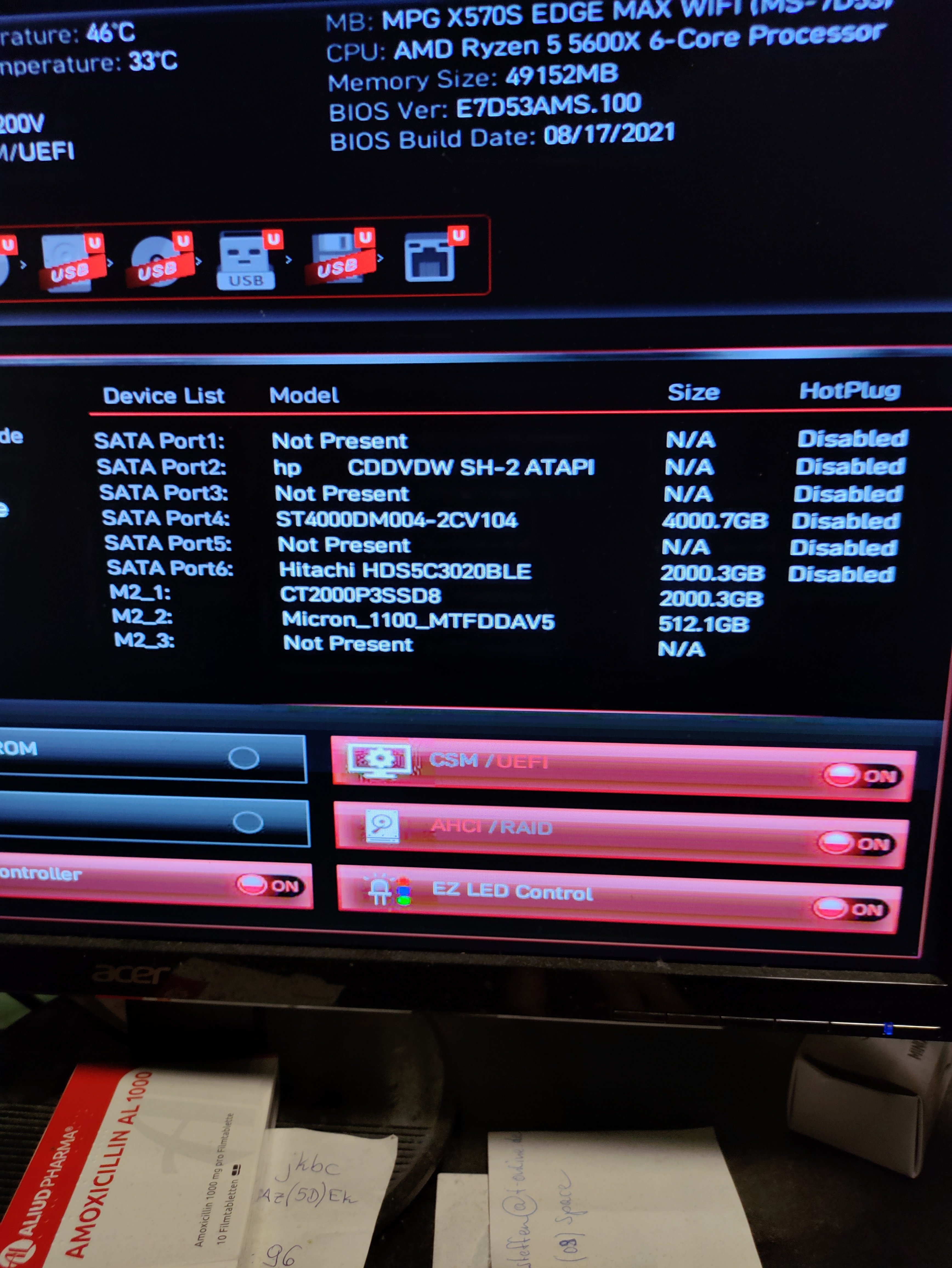

Einen Moment bitte habe Grad boot Probleme. Hier aber schon mal das bios

Hallo nochmal ArgonSplit,
die Windows eigene Datenträgerverwaltung findest du wenn du einen Rechtsklick (Kontextmenü) auf den Windows Startknopf (Windows 10 und Windows 11) machst.
Bis gleich, Sesimbra

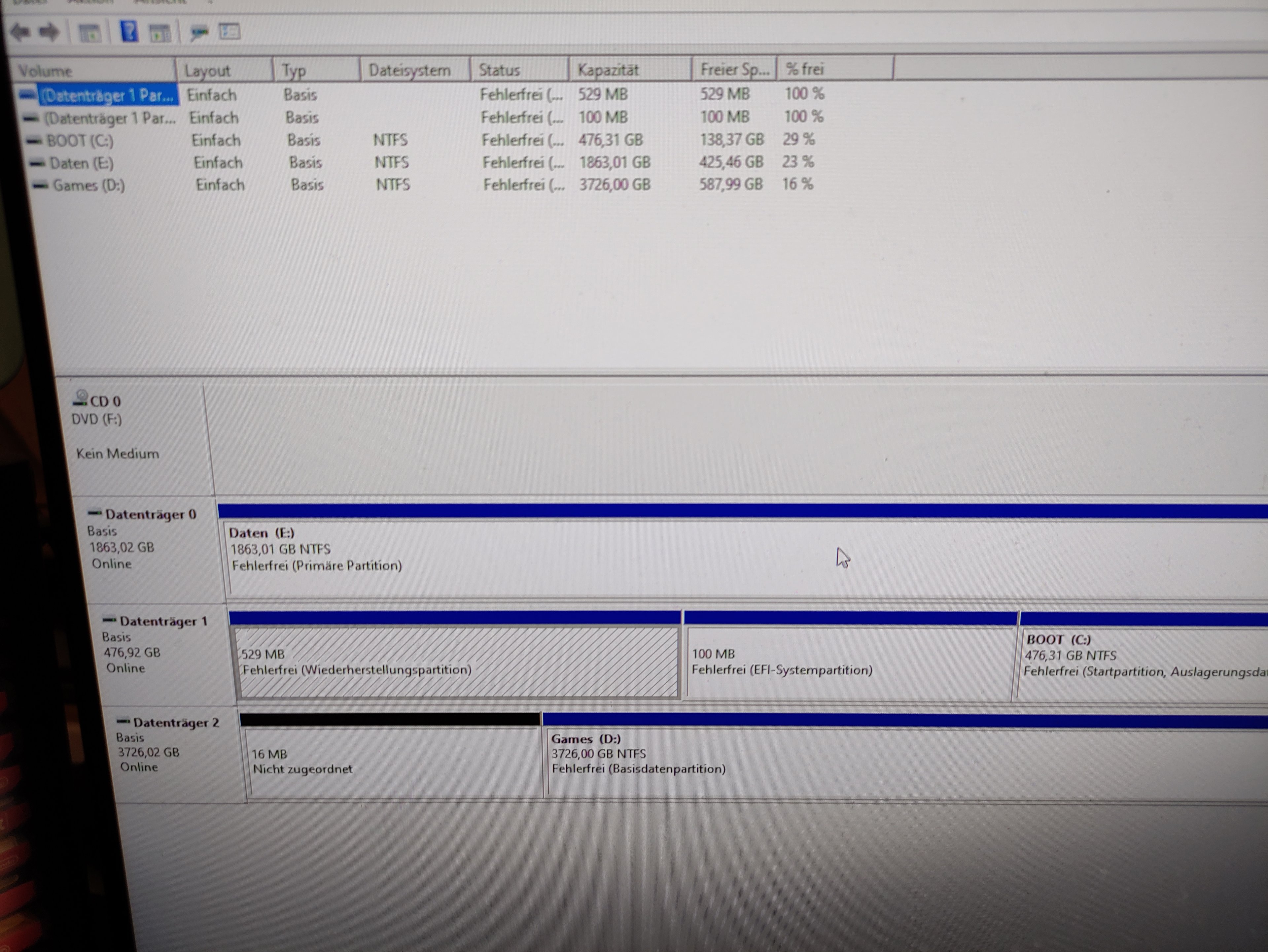

Bitte schön wie gesagt nicht vorhanden außer im bios

Eine Möglichkeit wäre die "Null - Methode" mal nur die Windows Platte und die, die nicht angezeigt wird.
Dann im Bios und im Dateimanager kontrollieren.

Auch mit der null Methode nicht vorhanden. Ssd hängt nicht am sata kabel kann also nicht daran liegen

Was ist das Laufwerk XVD? Virtueller Datenträger? Könnte der "stören"?
Das BIOS vom August 2021 (Release!) ist jedenfalls stark veraltet, aktuell wäre 7D53v14 vom 2022-09-14.
Das solltest du updaten, defaults laden, evtl. CMOS-Reset, und dann nochmal probieren.
Oder deine beiden M.2-SSDs kreuztauschen, und testen, und ein dritter Slot scheint ja auch noch verfügbar zu sein.
