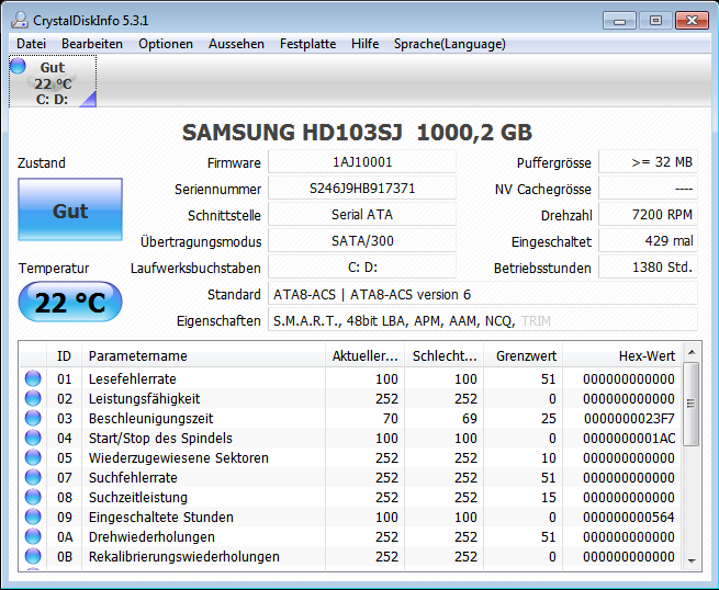

Ohne einen Screenshot von CrystalDiskInfo (Fenster mit der Maus soweit aufziehen bis kein Scrollbalken mehr sichtbar ist), kann hier keiner etwas zur Festplatte sagen.
Ich denke das ist nicht gut, oder?

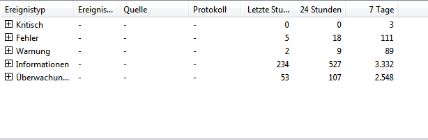

Und was genau willst du von der Ereignissanzeige jetzt sehen?
Dort sind unzählige Fehler..

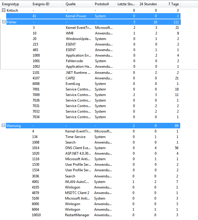

Edit: Habe jetzt mal einige Header geöffnet und kopiert, hoffe das ist aufschlussreicher!

3-Kernel Event Tracing Absturz. 10-WMI kann ignoriert werden (das ist ein Bug in der Darstellung des Eventviewers selbst).
20-Windows Update Agent: ein Update ist fehlgeschlagen. 215-ESENT das Backup wurde unterbrochen weil der Client es gestoppt hat oder die Verbindung unterbrochen wurde. 465-ESENT ein Fehler im Database Catalog wurde entdeckt während eines Soft-Recovery Vorgangs. 1000-Application Error ein Fehler beim ausführen einer Anwendung. 1002-Application Hang... usw., usf. etc.pp.
Du mußt schon die Ereignisse ansehen um eine etwas genauere Fehlerbeschreibung zu erhalten.
Kann man sich auf die Daten von Crystaldiskinfo denn zu 100% verlassen?

Welche der Ereignisse sind den relevant bzw. soll ich posten?
