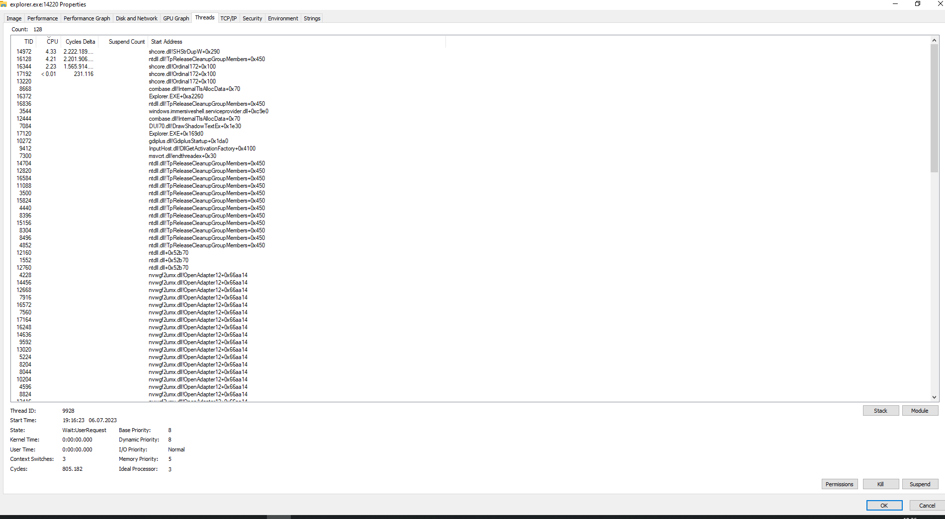

Process Explorer - Windows Sysinternals | Microsoft Docs
Proccess Explorer herunterladen und ausführen:
  1. Proccess Explorer herunterladen - oder über ComputerBase
    Überprüfung des Downloads auf VirusTotal
    9a5bc19e03fcc785f8ae322593e5aae9b287e9a891dc999689708761fc70aa0bProcessExplorer.zip
  2. Proccess Explorer entpacken
  3. procexp64.exe als Administrator ausführen
  4. Proccess Explorer zeigt den Prozess und sein Unter-Prozesse an.
  5. Im Dialog "... Properties" im Reiter "Threads" werden die ausgeführten Threads angezeigt.

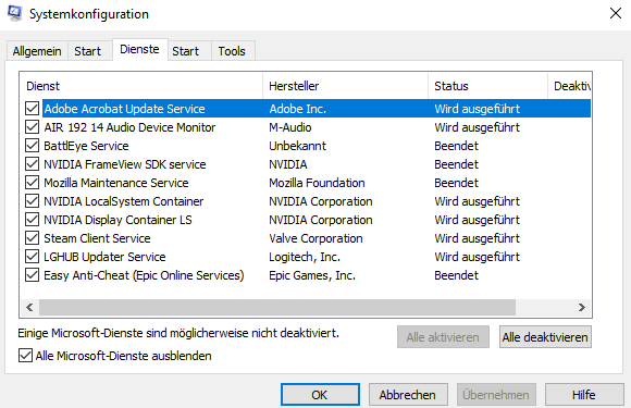

Was steht im msconfig:
Ausführen: msconfig - Reiter "Dienste" - Alle Microsoft-Dienste ausblenden ?
Das probiere ich gleich mal.
Reaktionen: Nickel
Oje…
SysInternals haben wir oben schon erwähnt. Die haben auch ein Tool AutoRuns, und damit siehst du wirklich was alles im Autostart passiert. Das Bordwerkzeug (MSCONFG und der Taskmanager) reicht nicht außer du quälst dich noch durch Dienste, Aufgaben, Registry…
Vom überflüssigen Mozilla Maintainance Service [Deinstallieren] sehe ich da nichts was mir gar zu krude vorkäme. Nur wäre es nach einer Neunstallation nicht zu verkehrt auf die Games (und die EPIC-Zugaben) zu verzichten. Die Frage an dich wäre nämlich ob die Explorerauslastung davor oder erst danach spürbar wurde.
