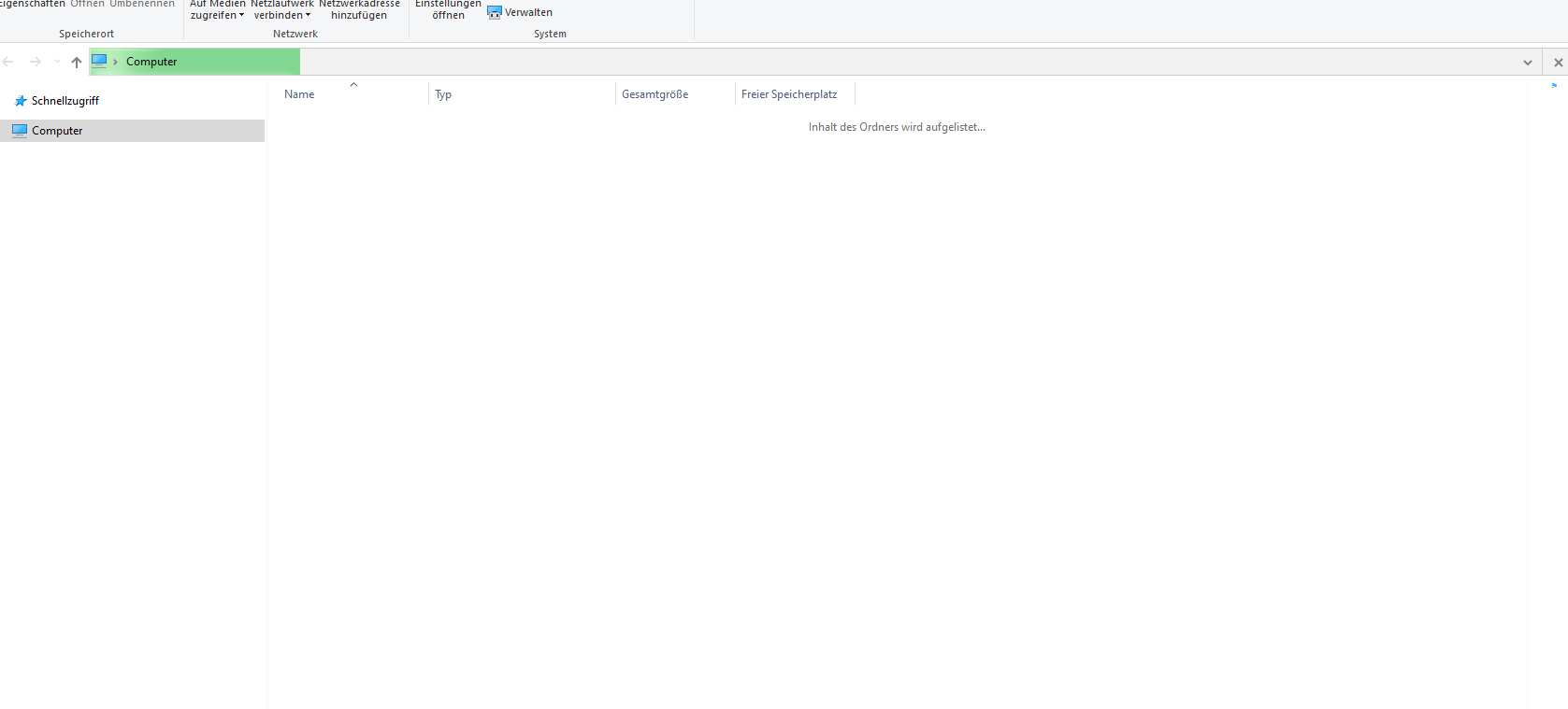

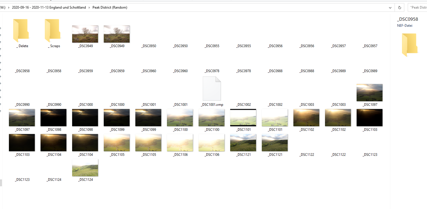

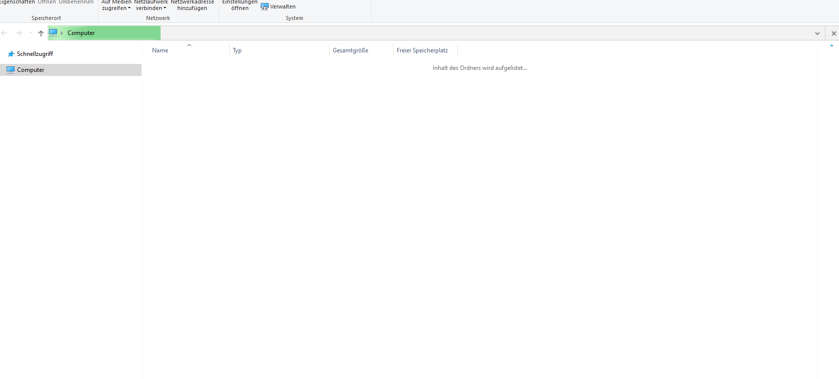

Hi,

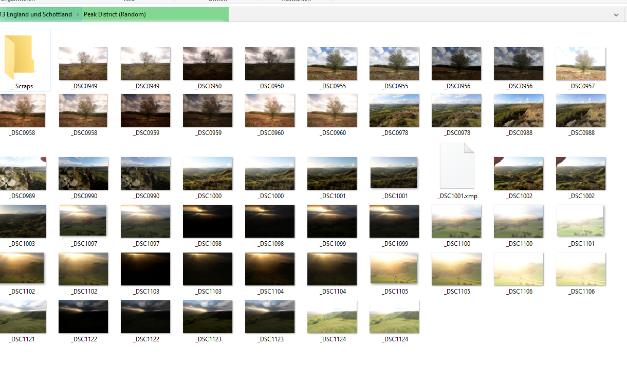

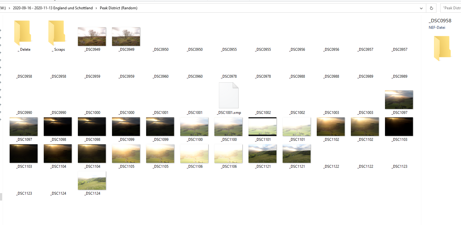

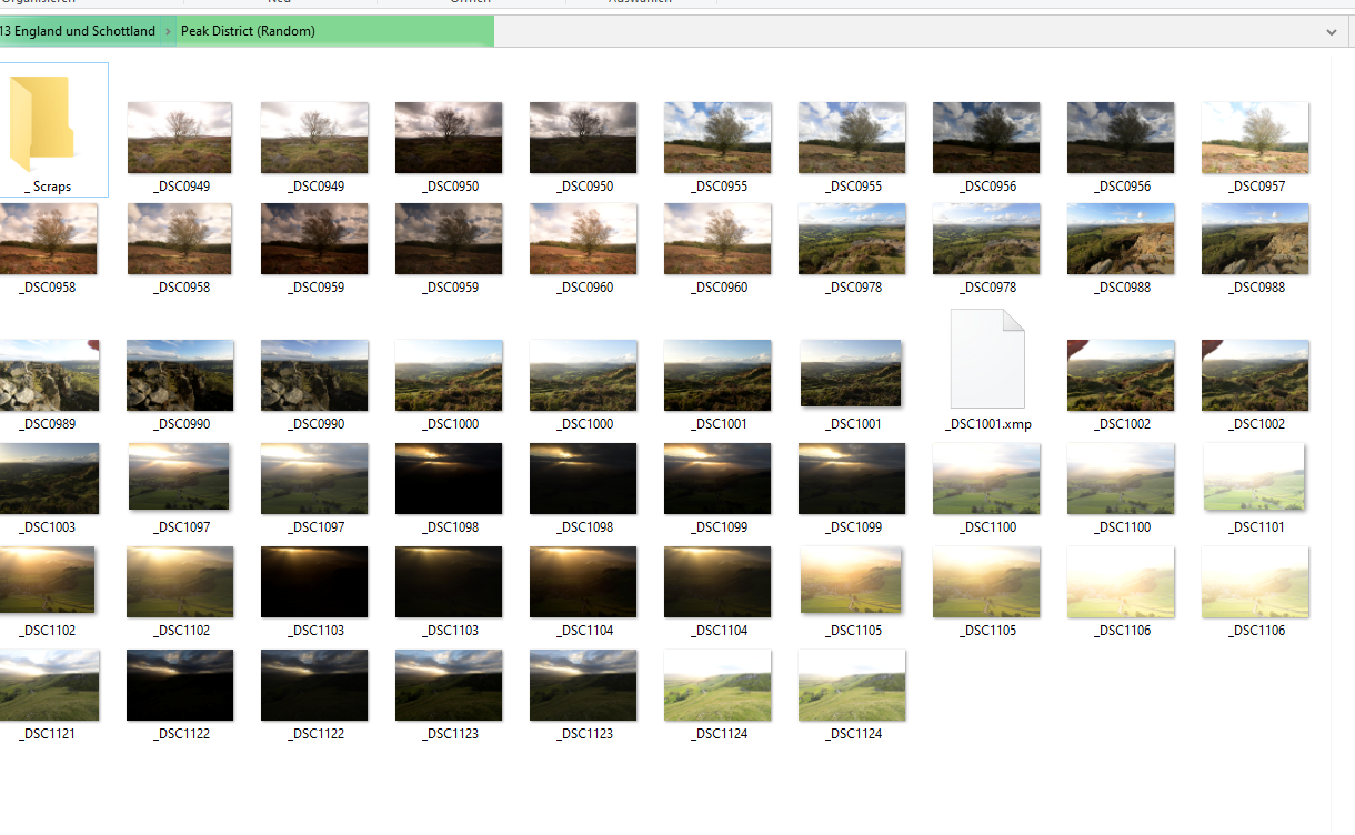

seit wenigen Wochen habe ich vereinzelt das Problem, dass die Inhalte im Windows 10 Explorer oftmals nicht angezeigt werden. Meist geschieht das, wenn ich in Ordnern bin mit mehreren Dateien um die 100 MB deren Vorschaubildern auch generiert werden. Möglich aber, dass das damit gar nicht zusammenhängt. Wie im Anhang dargestellt werden dann Miniaturansichten gar nicht dargestellt - das dann aber auch auf anderen im PC verbauten Festplatten. Oder es erscheint ein ewiger Ladebalken; oder der Explorer ist z. B. komplett leer.
Ein taskkill der explorer.exe hilft manchmal; eher aber ein Neustart. Ein Zurücksetzen der Miniaturbild-Cache hat nicht geholfen.
Gelesen habe ich es könnte an einer einzelnen Festplatte oder etwa einer fehlerhaften Verbindung liegen. Wie ist denn das Vorgehen zur etwaigen Identifizierung? Meine Befürchtung wäre, dass eine der Festplatten defekt ist. Die S.M.A.R.T.-Werte aller Platten scheinen aber in Ordnung, zumindest spricht Crystal Disk Info von "gut" und auch in Samsung Magician ist das der Fall.
Im Forum liest man auch von fehlerhaften Einträgen im Schnellzugriff - etwa auf ein nicht länger vorhandenes Netzwerk. Das ist hier nicht der Fall.
Freue mich über Feedback, vielen Dank.

Habe mit dem Tool "Broken Shortcut Fixer" nach fehlerhaften Verknüpfungen auf jeder Festplatte gesucht und diese entfernt, darunter auch "C:\Users\Administrator\Links", mal sehen ob das bereits hilft.

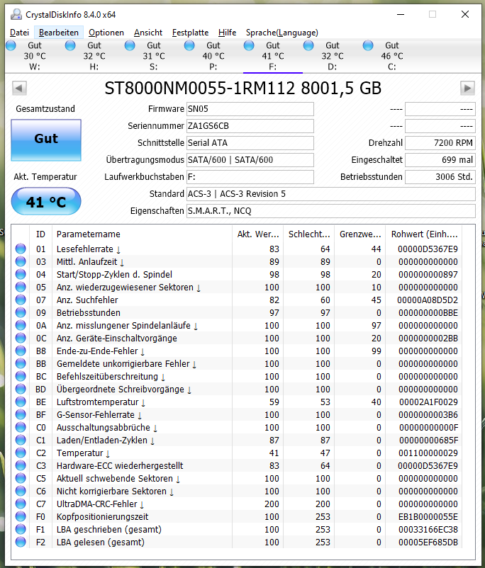

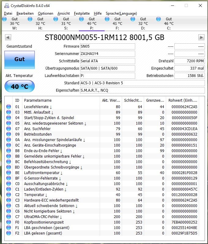

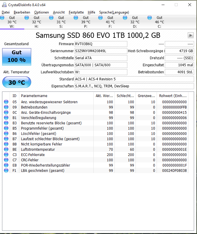

Und ein Gesamturteil gut bei einer HDD bedeutet auch erstmal nichts. Es gibt auch kritische Smart Werte, die auf das Gesamturteil keine Auswirkung haben, dennoch darauf hinweisen können, mit der HDD stimmt was nicht.

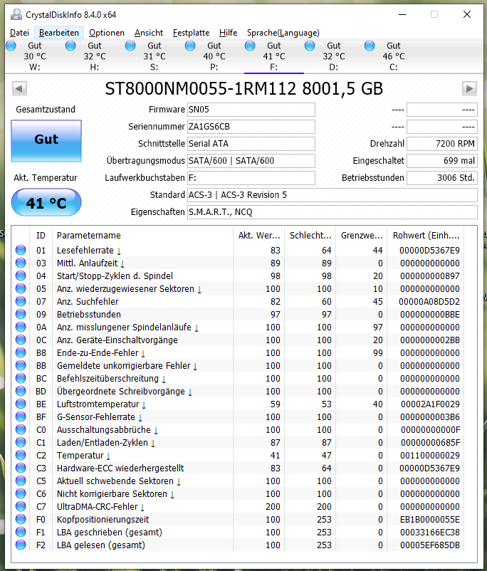

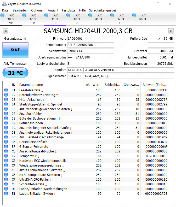

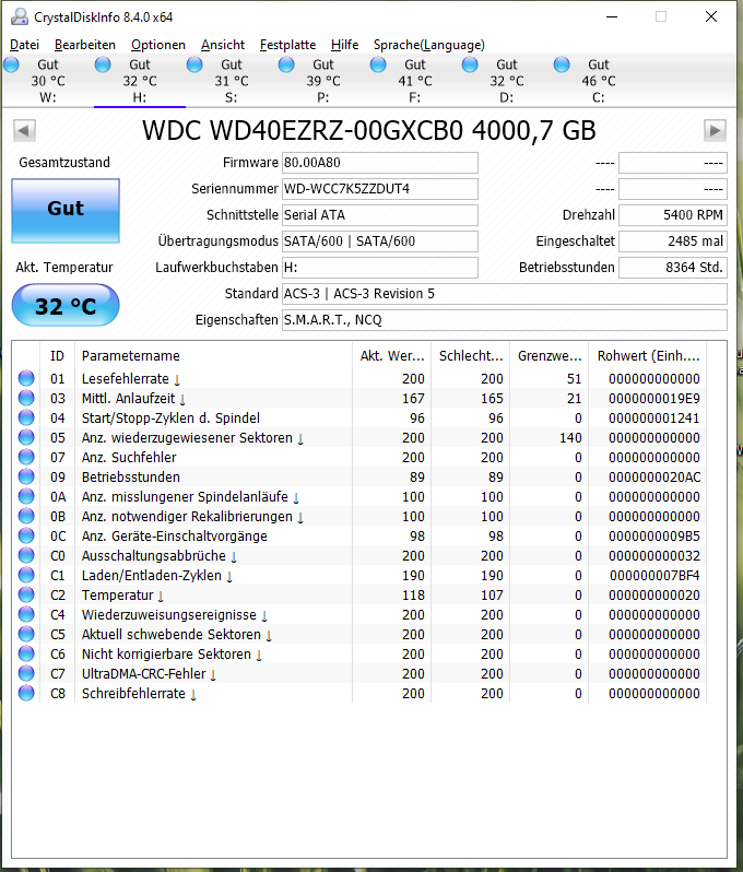

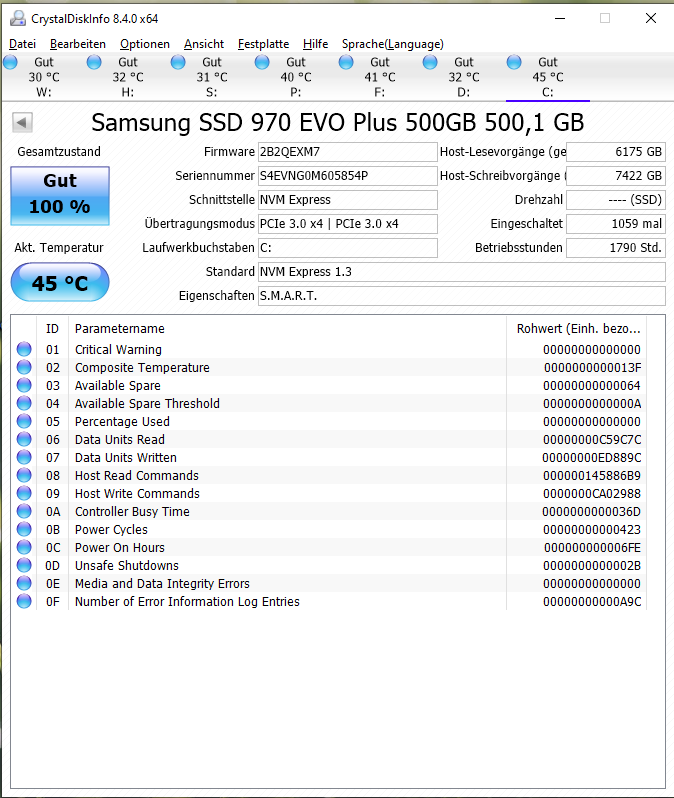

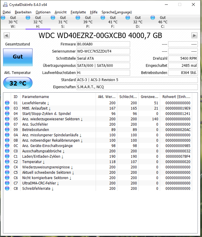

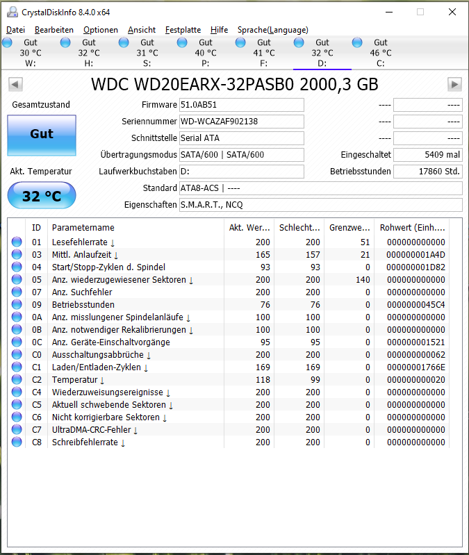

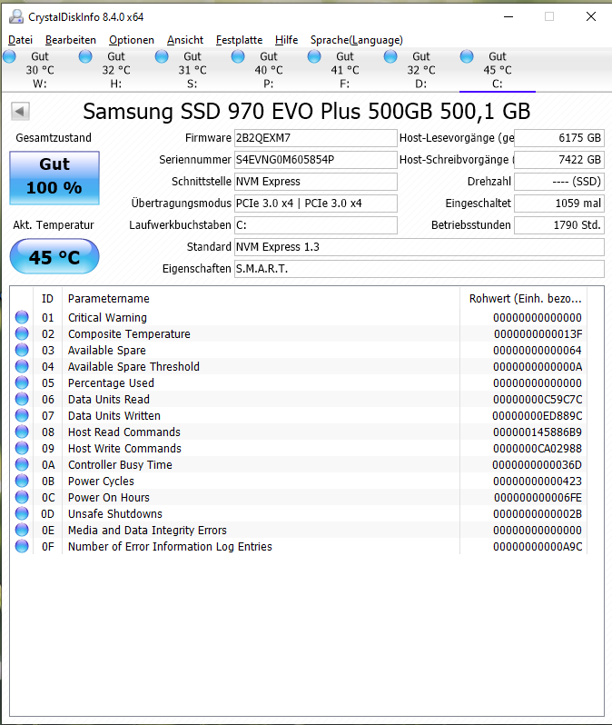

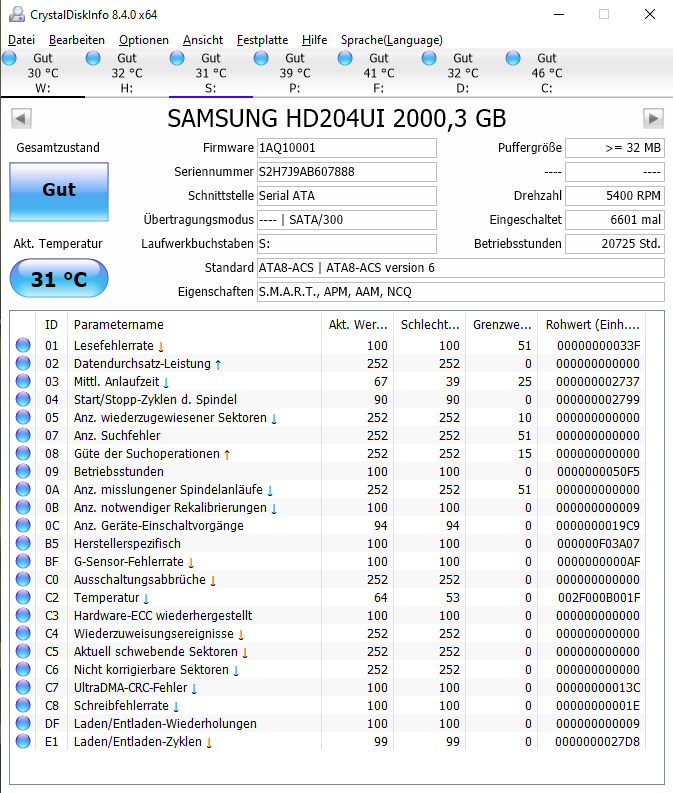

Verstehe, ich habe die Auszüge aus Crystal Disk Info einmal beigefügt. Helfen die weiter?

Bei der Samsung HD204UI (2TB) gibt/gab es Kommunikationsfehler. (screenshot f3.png)
C7: UltraDMA-CRC-Fehler --> SATA-Kabel locker?

Wie SPB bereits geschrieben hat, kann die Samsung 2TB das Problem sein. Wenn der Rohwert für C7 bei der Samsung weiter steigt, dann sollte man sich das SATA Kabel ansehen. Mich regt jedes mal wieder auf, dass CrystalDiskInfo keinen Hinweis darauf gibt und die Platte einfach als gut einstuft.
