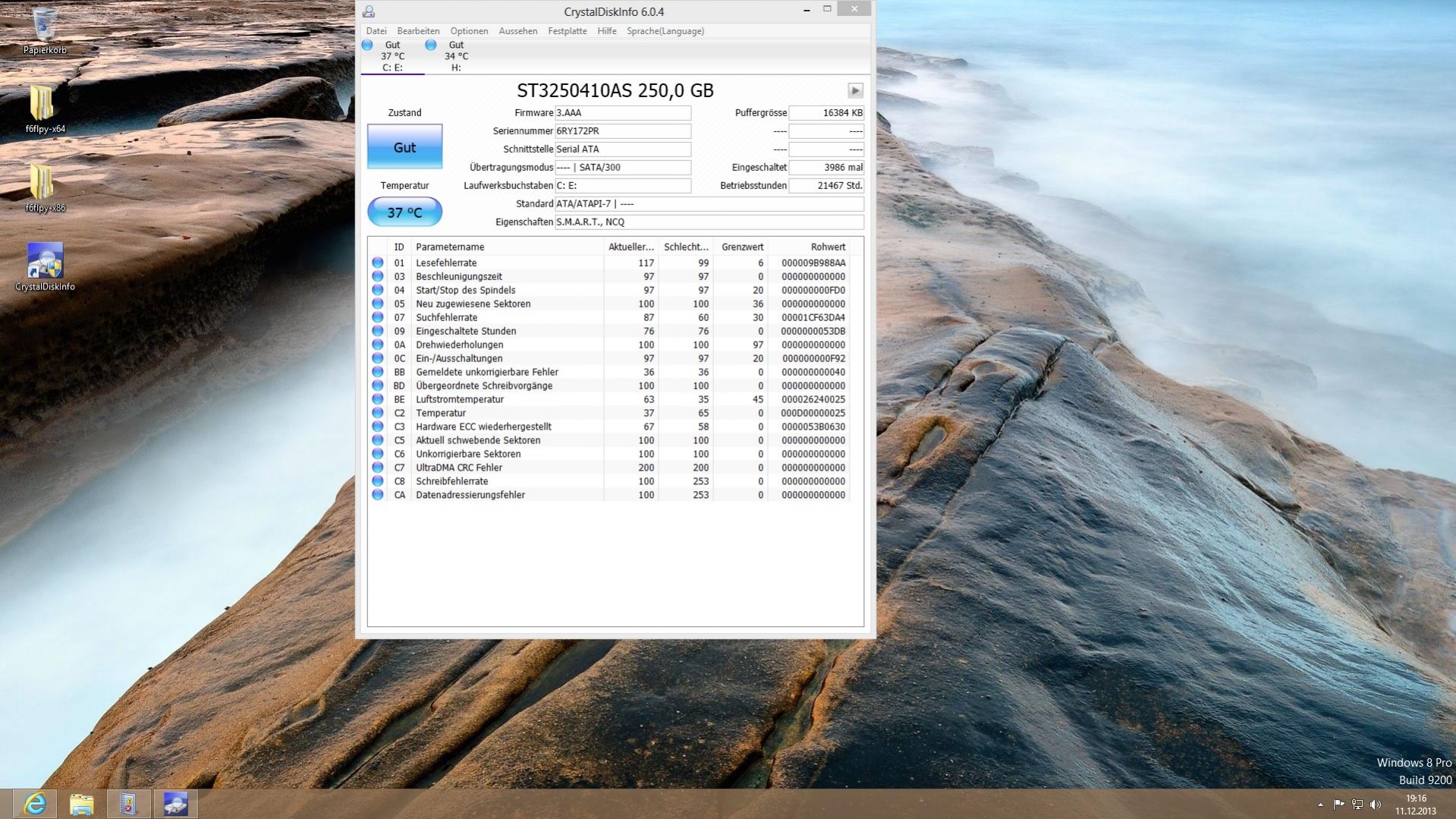

Verwende auch CrystalDiskInfo, um den Zustand deiner Festplatte(n) zu überprüfen. Bitte lade Screenshots davon hier im Forum hoch.
Festplatte 0 gibt's nicht ?!?
Wow, die Platte ist schon echt alt. Sie hat fast 2,5 Jahre Betriebszeit auf dem Buckel. Das sieht man selten.
