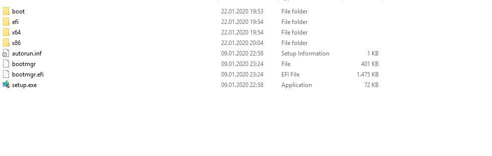

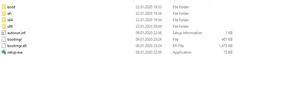

Edit: Kannst Du den Stick mal an einem anderen PC anstecken und mal einen Screenshot von dem Inhalt des Sticks machen ?

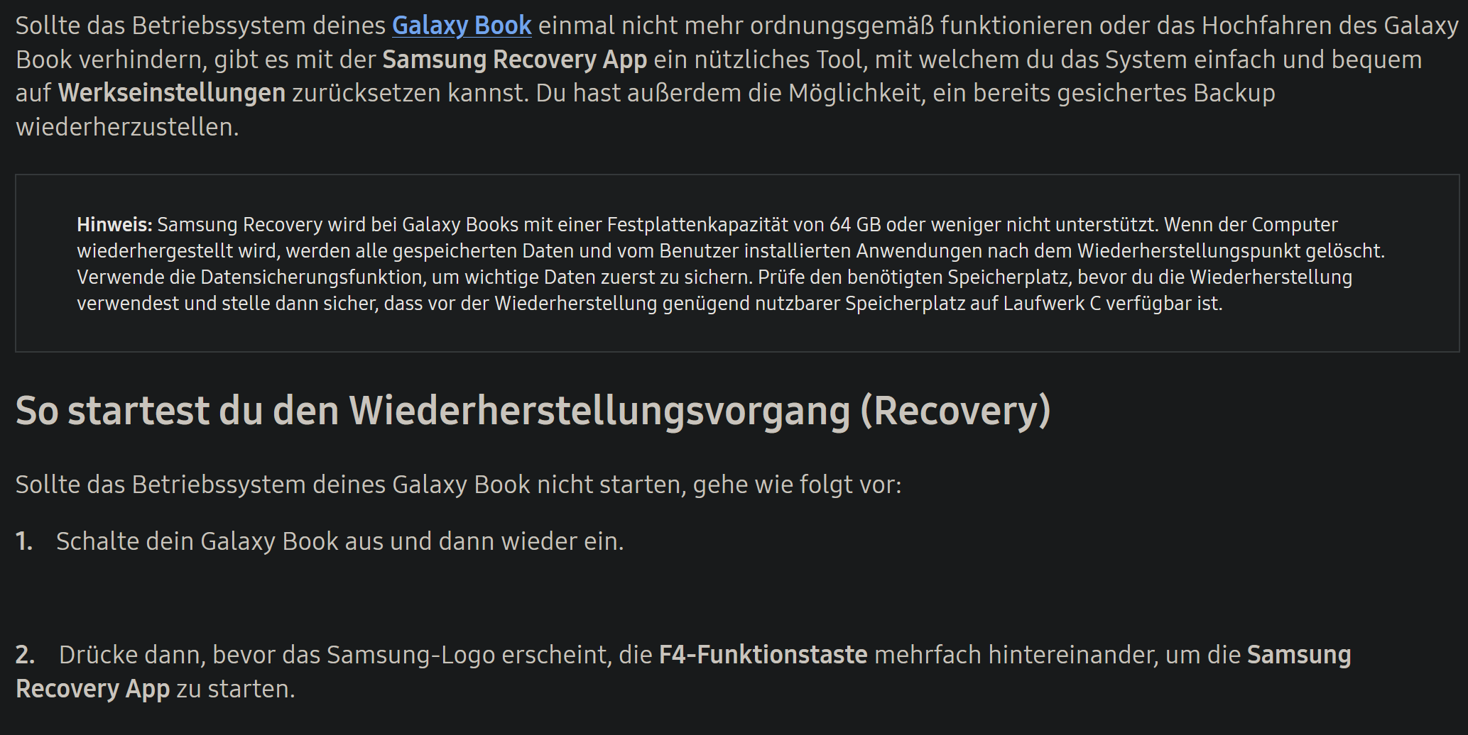

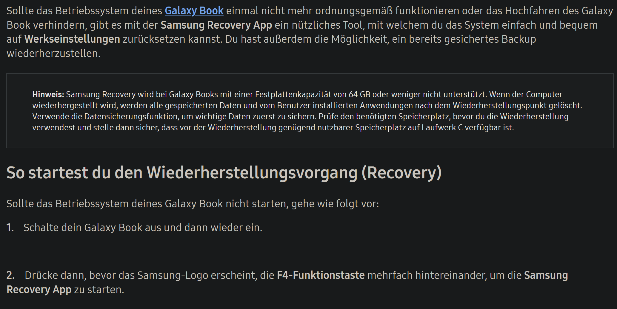

Auf dem Samsung ist ja eine RECOVERY APP aktiv. Welche jetzt mit neuer Platte ins Leere greift?
Vielleicht muss die RECOVERY im BIOS auch abgeschaltet werden!?
Wenn die Recovery im BIOS auf AKTIV geschaltet ist, versucht der Laptop jetzt einen nicht mehr vorhandenen (durch Plattenaustausch) Windows Boot Manager zu aktivieren ...

Es wird nicht auf den USB Stick, sondern auf eine Recovery zugegriffen, welche sich auf der anderen Platte befindet! Deshalb das BIOS BOOT MENÜ benutzen und die RECOVERY im BIOS ausschalten.

@maxbln Screenshot vom Inhalt des Sticks ist hochgeladen
