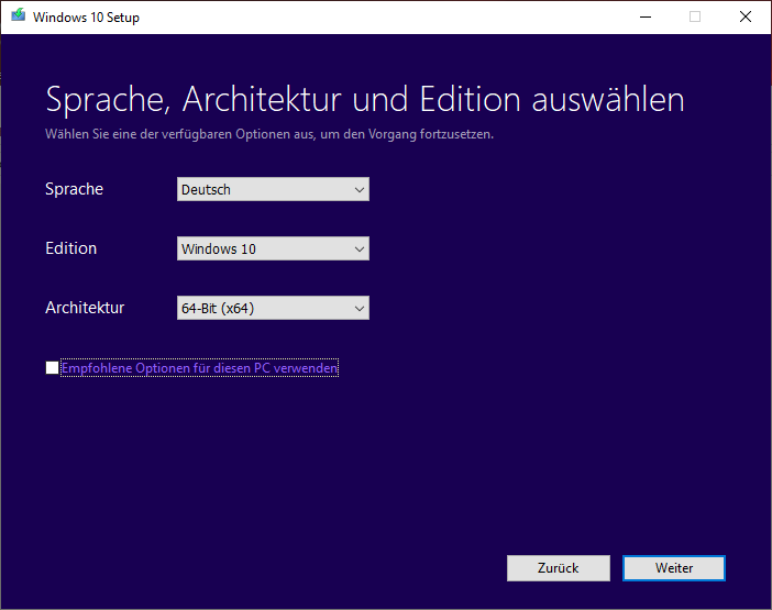

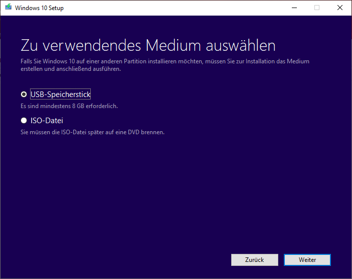

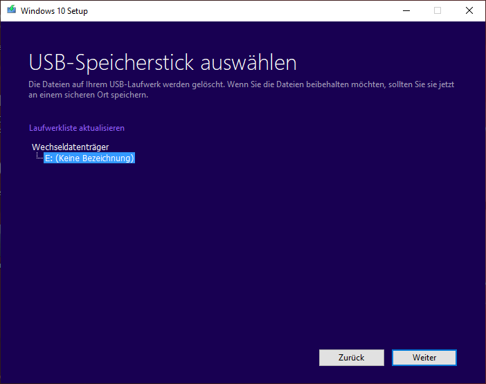

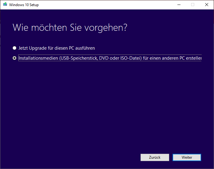

Stick einstecken und das Media Tool ausführen ganz ohne ISO!

Es kommt immer Bild 1, 2 und bei Bild 3 gibt man seinen Key ein, dann braucht man nicht mal Home oder Pro auszuwählen.

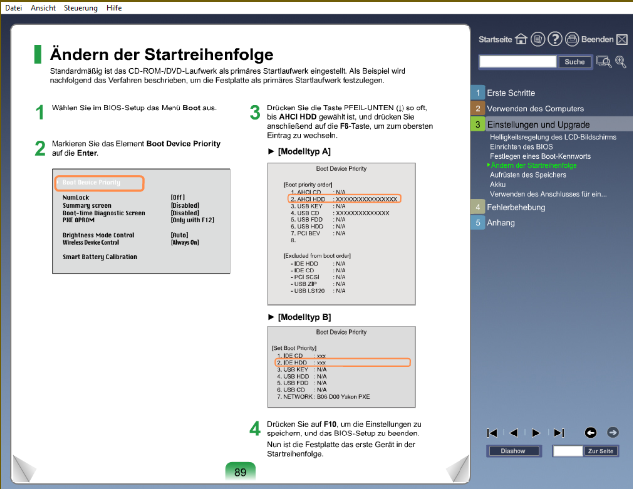

Im Handbuch steht auch nichts von UEFI.
Das wäre aber ziemlich einfach nachzulesen gewesen. Nur wenige nutzen das Handbuch.

Ich beziehe mich nur auf das Handbuch deines Laptops, was als .exe Datei von Samsung heruntergeladen werden kann. Und in diesem gibt es keinerlei Angaben zu einem UEFI System.
Natürlich kann es vorkommen, das mit einem BIOS Update ein UEFI BIOS mitkommen könnte. Darauf kann natürlich das Handbuch nicht mehr drauf eingehen, bzw. das Handbuch des Laptops wird deshalb nicht geändert. Allerdings ist das letzte BIOS von 2010 und das deutsche Handbuch von 2011.
https://www.samsung.com/de/support/model/NP-R780-JS03DE/#downloads
Viele Grüße
