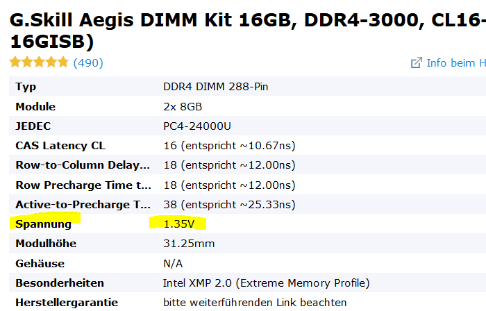

Wenn es sich um den RAM in der Signatur handelt:
780169
Bei der Kombination aus aktueller Intel CPU, Asus Mainboard und XMP, ist mir noch nie untergekommen, dass die Settings nicht vollumfänglich übernommen wurden.
Ich würde mal schauen ob das BIOS aktuell ist und die DIMMs noch einmal neu stecken.
Zur Sicherheit solltest noch einmal die Default Settings laden und das XMP-Profil erneut aktivieren.
Schau bitte auch mal nach, ob die Spannung dann auch mit den vorgesehenen 1,35v übernimm wurde.
