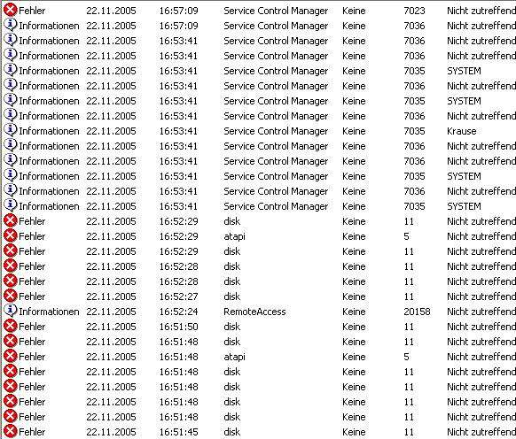

also hab hier nen Prob mit meinem 2.Rechner, der wie folgt aussieht,
Asus A7N8X-X
3000+ 200er FSB und Barton Kern
Radeon 9800Pro
WD 80 GB WD800BB
der Rechner hängt sich nach unbestimmter Zeit auf, was an meiner Festplatte liegt, was ihr aus dem folgenden Screen erkennen könnt. Es tritt hauptsächlich beim zocken auf, wenn ich wie jetzt surfe dann läuft es alles, kann auch sein das es dann nur länger bis zum abstürzen dauert. also was kann ich da machen? Habe die neusten Treiber installiert. Mit welchem Tool kann ich die Platte überprüfen.
greetz and Thx

ich schätze mal deine platte macht nicht mehr lange mit. wenn du warten willst bis sie völlig den geist aufgibt, würde ich vörher alle wichtigen daten sichern, solange sie noch läuft ;-) ich rate aus erfahrung, hatte auch ne 80gb platte, aber von maxtor, nach ca 2 jahren war es soweit. zuerts kammen die gleichen symptome wie bei dir, dann hängte sich rechner schon beim laden von win auf, die platte wurde also irgendwann unbrauchbar.
Hat sich erledigt, habe endlich auf der WD Page nen Tool ztum testen gefunden, Antwort "To many bad sector's":D

So habe jetzt ne neu Platte dran, WinXP neu installiert. Der Fehler tritt trotzdem auf, immer "disk"Fehler. Woran liegt das? Die IDE Ports kaputt? Oder einfach Pech?
Lies doch mal nach was bei dem Fehler steht, evtl kannst Du dann mehr verstehen, manchmal liegt es auch nur an einer zu kleinen Auslagerungsdatei oder sie ist abgeschaltet.

Also erstmal Danke an alle. Dann kann ich nur sagen, Windows ist wirklich komisch. Also im Hauptrechner läuft die Platte wunderbar und auch DiagnoseTool meldet keine Fehler. Das Problem, was der Rechner hatte war ein Hitzeproblem, was ich beheben konnte, doch warum es deshalb zu einem disk Fehler kam, weiß ich auch nicht.
