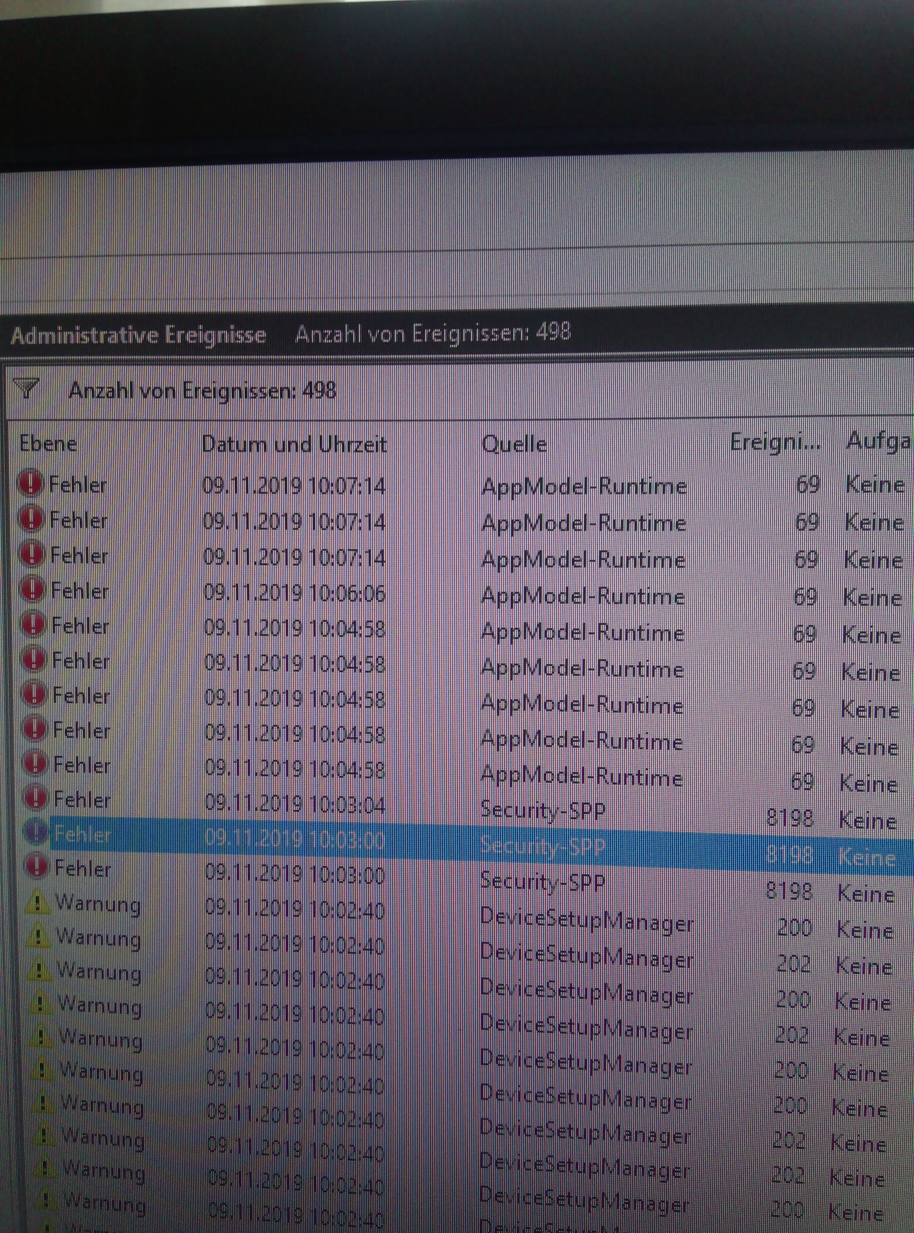

Den Ram habe ich auch schon mal mit je nur einem Riegel laufen lassen, immer das gleiche. IMG_20191109_100924_5.jpg
Diese Fehler wurden angezeigt.
Kann mir da jemand weiterhelfen?

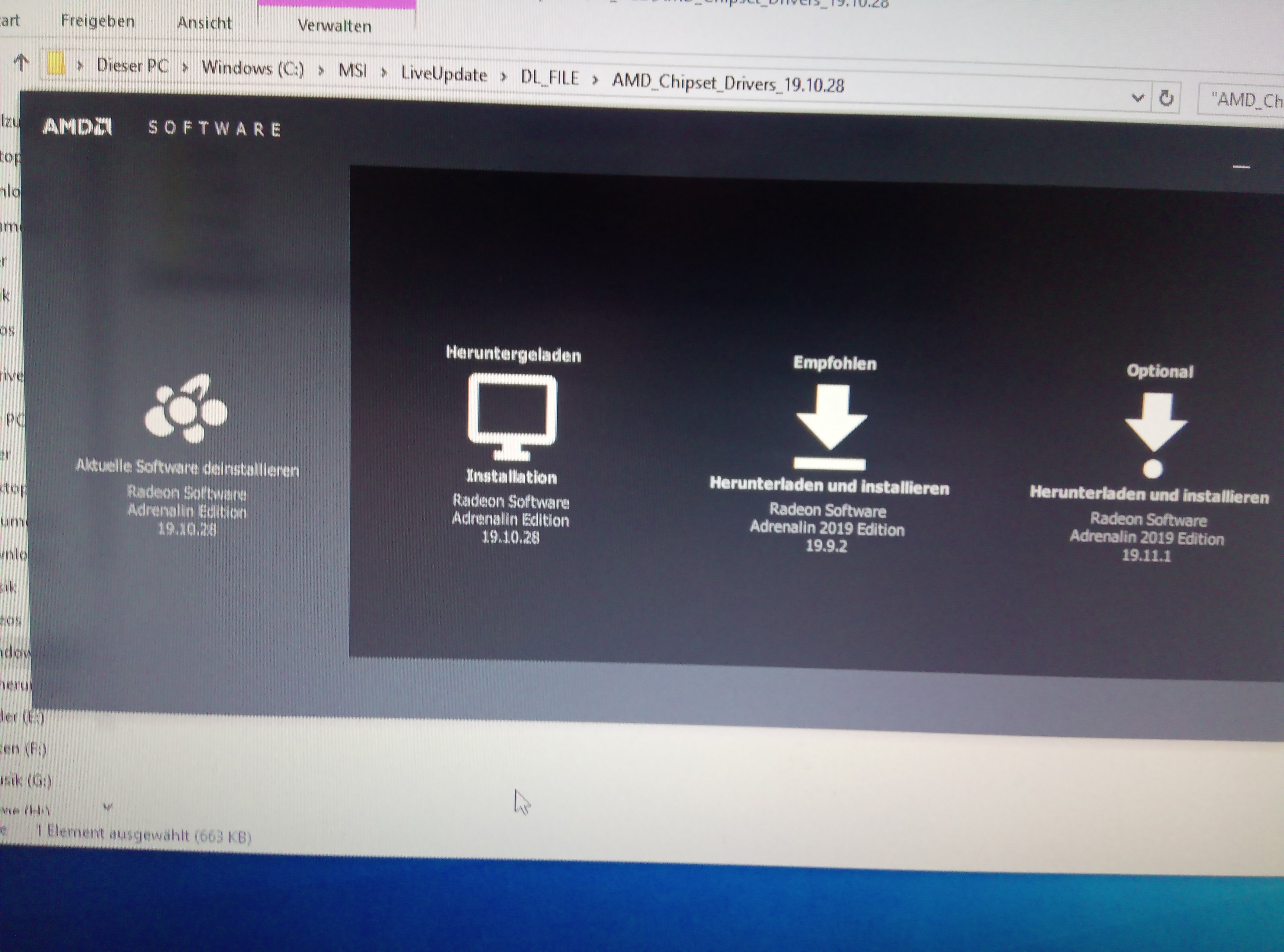

Komischerweise bekomme ich eine ältere Chipsatztreiber Version als die installierte empfohlenIMG_20191109_105750_1.jpg
Gerade läuft das Update auf die empfohlene Version, bisher ist in den 20 Minuten des Downloads noch nichts eingefroren.
Zu früh gefreut. Der Download wurde abgebrochen, ohne dass es angezeigt wurde.
Eben Firefox installiert, bumm, freeze
