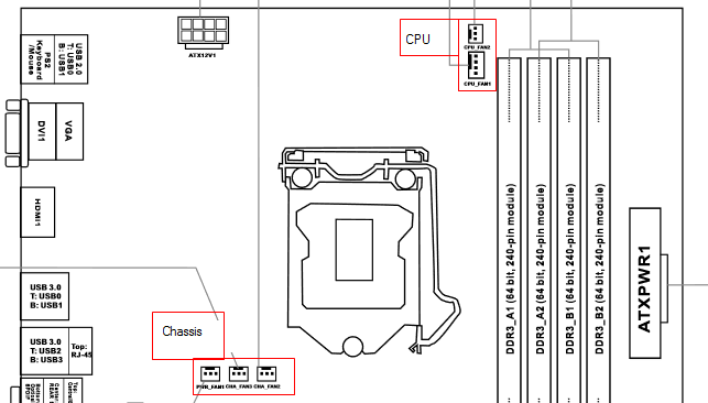

Die CPU-Lüfteranschlüsse sind oben rechts neben den Speichersteckplätzen und dem oberen Mosfet-Kühlkörper und nach Handbuch und Bildern auf der Asrock-Seite ein 4pin und ein 3 pin-Anschluss.
Die drei Lüfteranschlüsse zwischen PCIe und Mosfet zum Slotblech hin sind:
2x Chassis-Fan und 1x Powerfan (und der Powerfan wird normalerweise IMMER mit 12V betrieben).
Reden wir über die gleichen Anschlüsse?
Genau. CPU Fan 2 ist 3-Pin und der reagiert.
Ich habe nur einen Chassis Fan auf dem Mainboard eingesteckt (untere rechte Ecke), die anderen drei Laufen über die Lüftersteuerung des Gehäuses.
Alternative ist noch, den zweiten CPU-Lüfter an einem Chassis-Anschluss anzuschließen.
Danke Wishbringer. CPU1 sitzt jetzt an einem Chassis Stecker und wird perfekt reguliert, wie ruhig die Kiste doch ist:)
