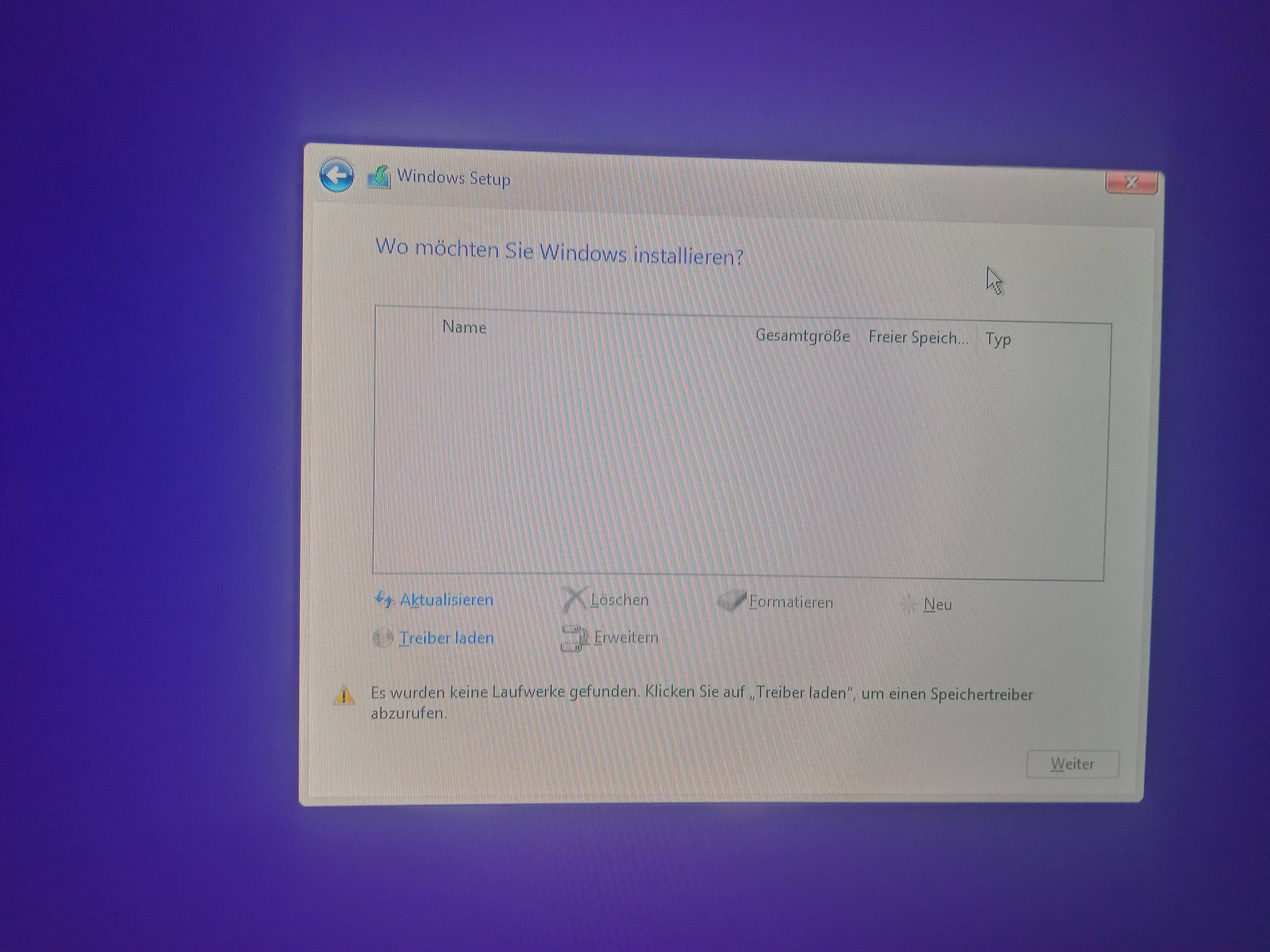

Windows Installation erkennt M.2 nicht
kingphil schrieb:
Ich weiß nicht wo ich das sehen kann, was sollte ich denn im BIOS machen?

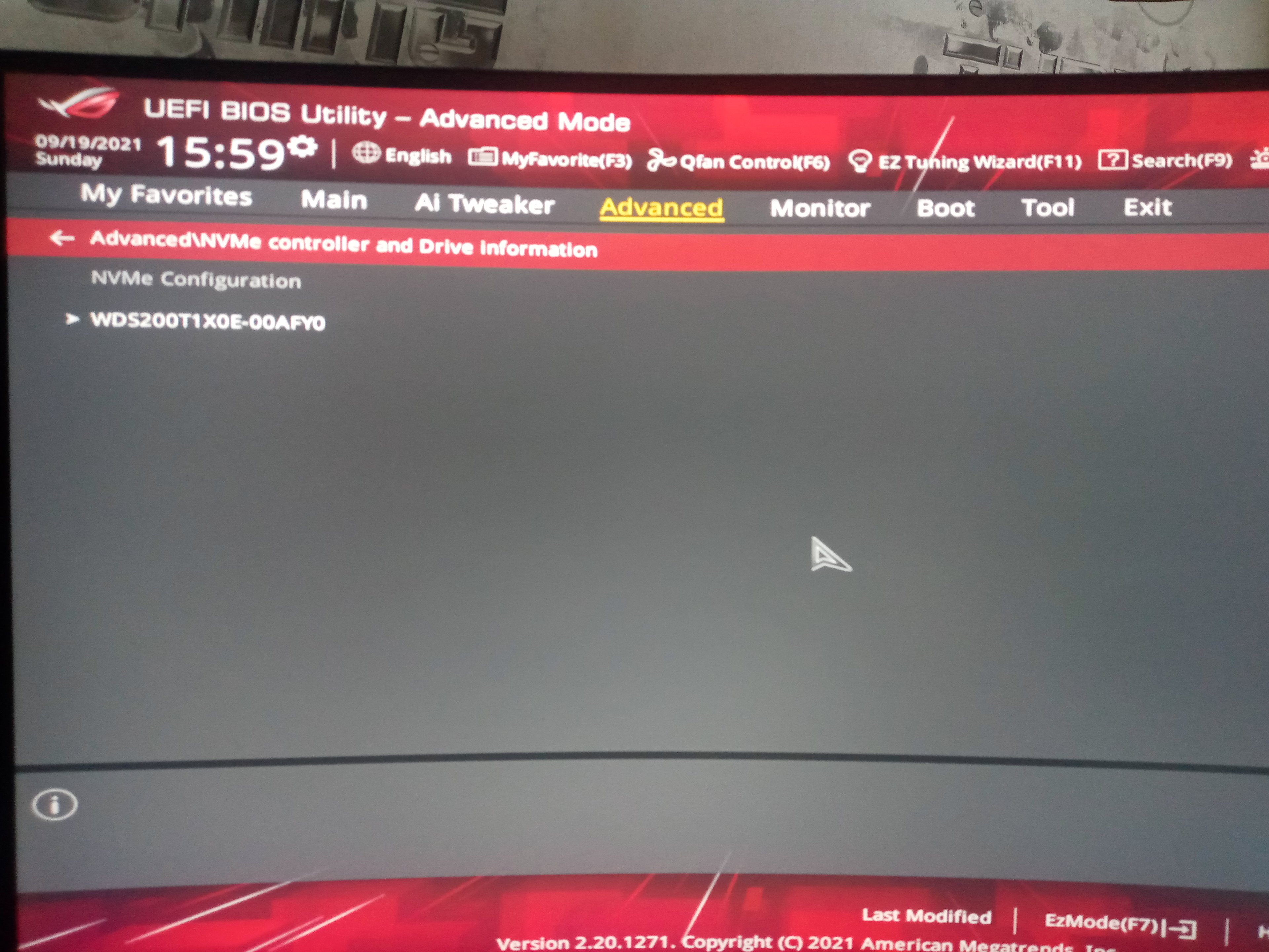

Im UEFI die Einstellungen überprüfen:

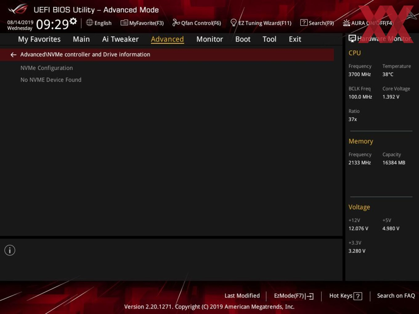

NVMe Configuration
The items in this menu allow you to configure the NVMe device options.

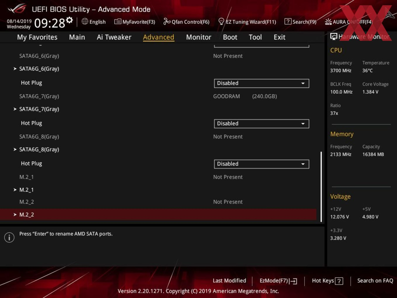

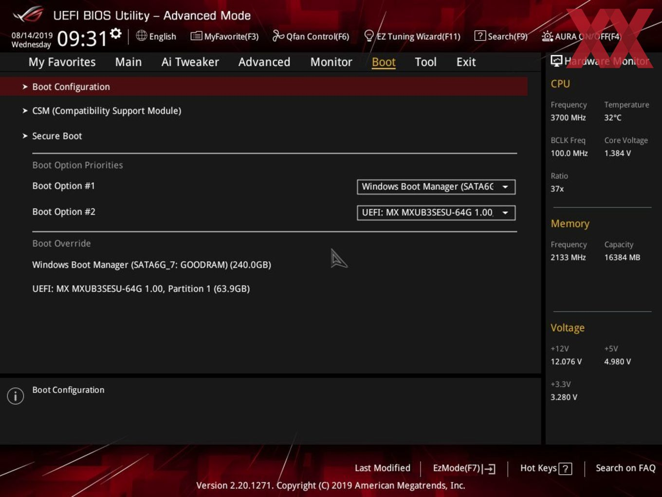

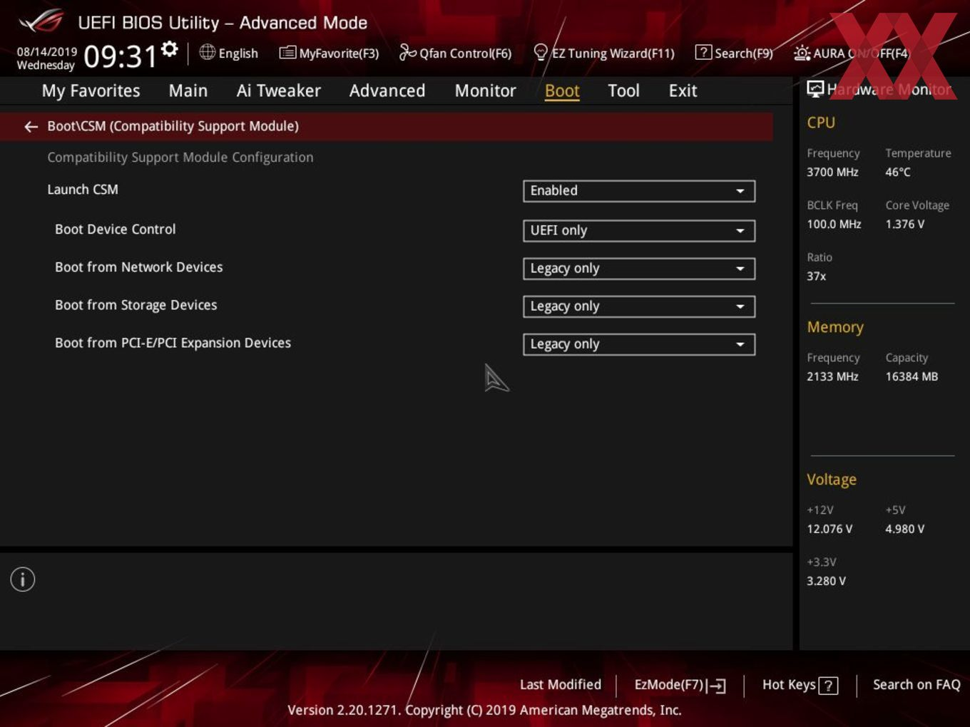

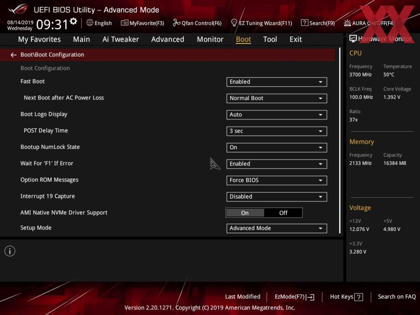

CSM (Compatibility Support Module)
This item allows you to configure the CSM (Compatibility Support Module) items to fully support the various VGA, bootable devices and add-on devices for better compatibility
Sollte deaktiviert (disabled) sein.

im UEFI unten rechts auf Advanced mode klicken und dann bei Boot gucken, dass CSM deaktiviert ist.
Und bei Advanced gucken, was da bei NVMe Configuration so steht

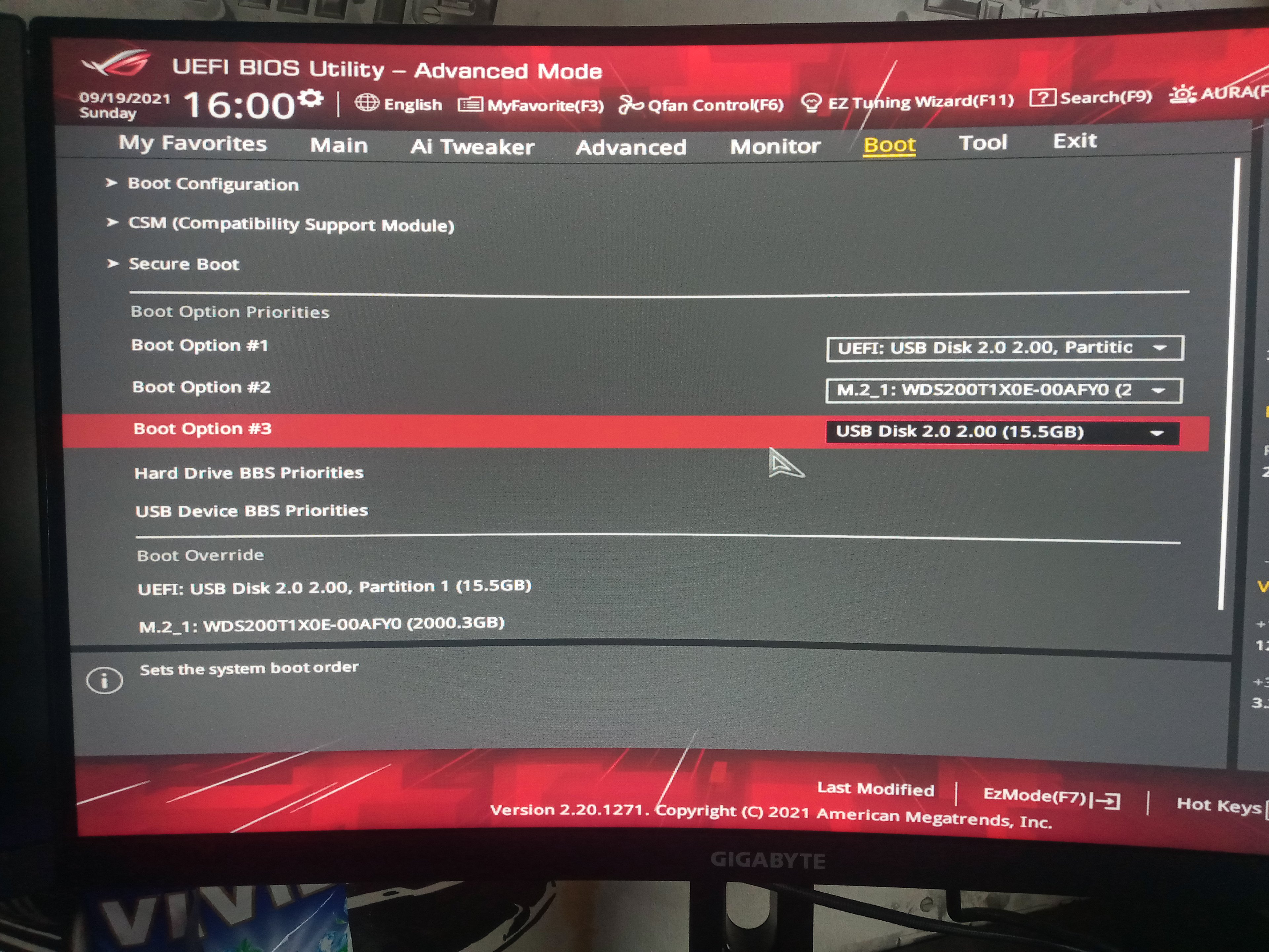

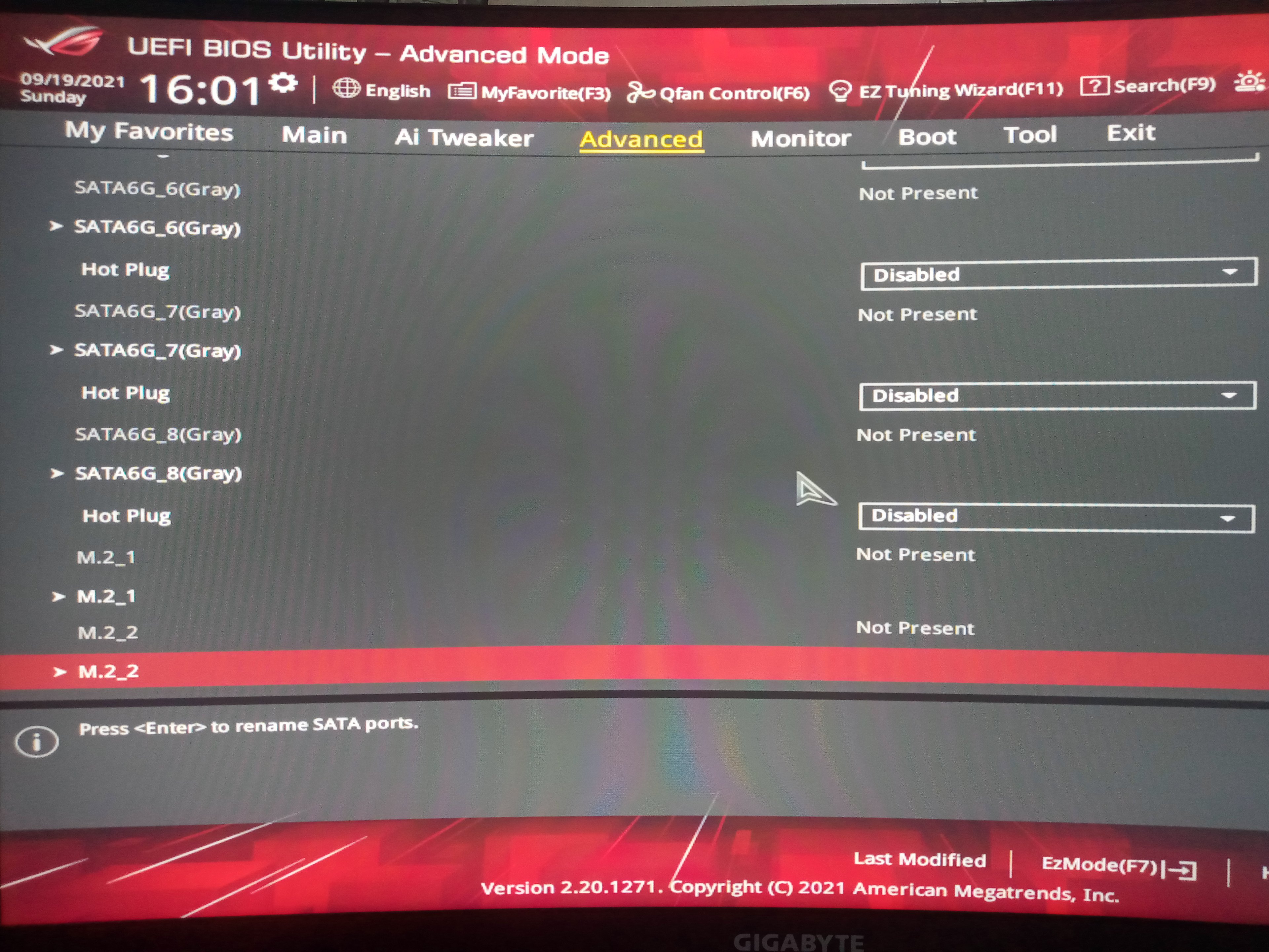

Die bootreihenfolge ist so
#1 usb stick
#2 m.2
mehr habe ich auch nicht.
Da müsste afaik "UEFI: USB-Stick-Name" stehen

Beim Start F12, oder welche Taste dein Bios für das Boot Menu verlangt, drücken. In der Liste sollte der USB-Stick 2x auftauchen. Vor einem Eintrag Steht UEFI. Diesen auswählen.
Jo habe
#1 UEFI Boot Stick
#2 M.2
#3 USB Stick

mal im UEFI geguckt, das RAID deaktiviert ist. Hatten da auch schon mal jemand hier, bei dem war RAID aktiviert und dadurch wurde nichts angezeigt bei der Installation.
Und dann muss natürlich Windows im UEFI mode installiert werden, also CSM/Legacy muss auch deaktiviert sein
Raid deaktiviert, CSM aus. Funktioniert leider trz nicht

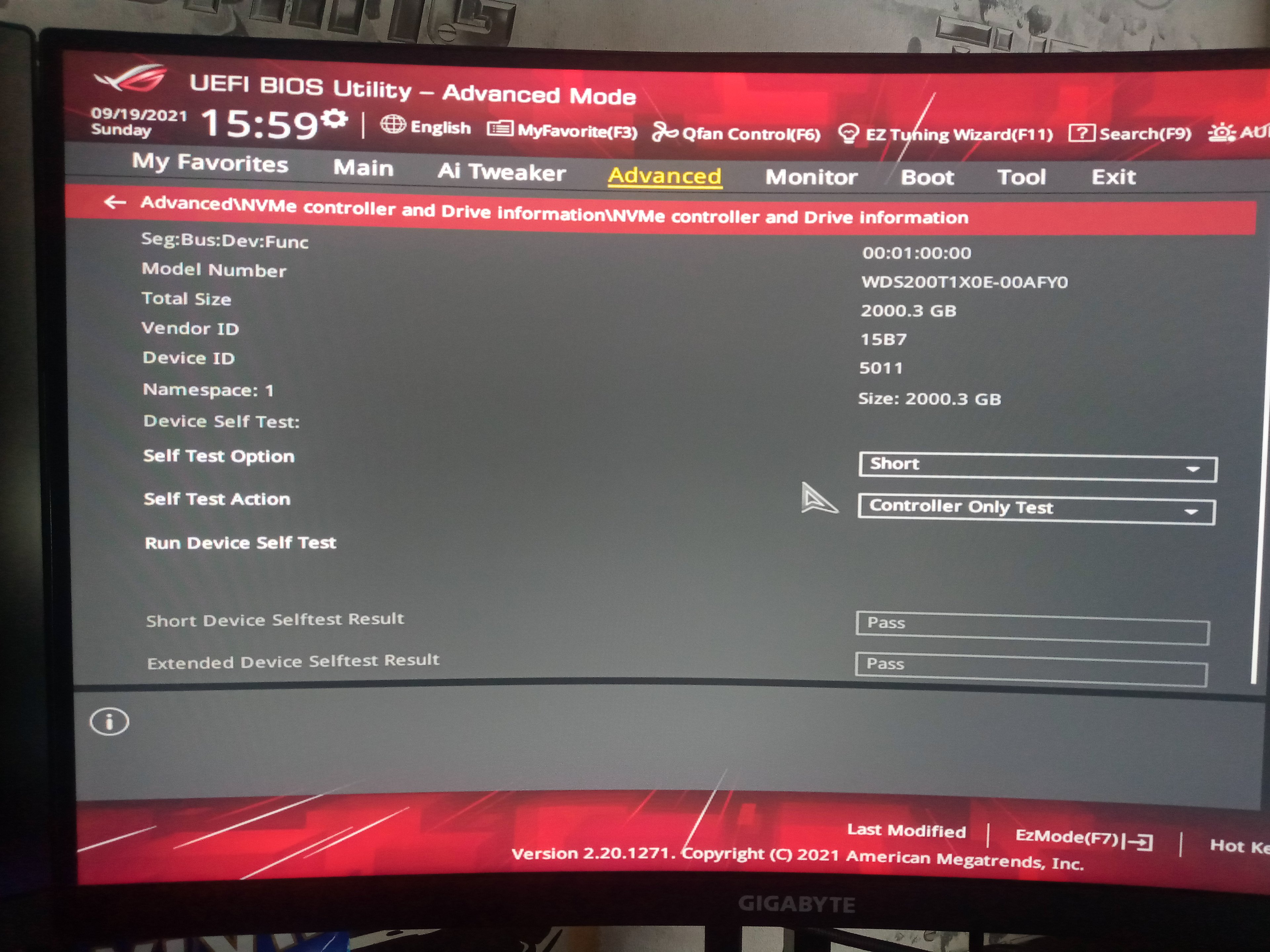

LEUTE ES HAT FUNKTIONIERT, ICH BEDANKE MICH BEI ALLEN. DIE LÖSUNG WAR: ICH HABE BEI DER SSD JETZT EIN SECURE ERASE GEMACHT PER BIOS.
Es hätte sicherlich auch gelangt, die SSD via DISKPART zu löschen! Dazu muss man die nicht mit Secure Erase bearbeiten. Das war absoluter und unnötiger Stress für die SSD.
Viele Grüße
Hoffentlich ist noch ausreichend Reserve da wenn wirklich Speicherzellen sterben. Denn Secure Erase war nicht notwendig...
