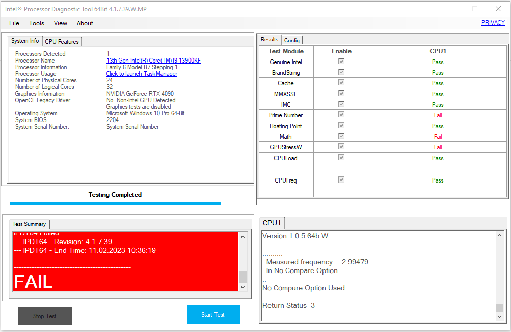

Habe das Diagnosetool von Intel für den Prozessor laufen lassen - und Fail in Maths. Kann das die Ursache für diese ab und an auftretenden Bluescreens etc. sein ?
Update aktuell: Anbei die Ergebnisse des Tests - da hilft doch nur einsenden, oder ?
Was mich stutzig macht - bei meinem Sohn läuft der Test auch nicht durch. Beide Prozessoren scheinen einen "Schaden" zu haben. Obwohl die Prozessoren bei unterschiedlichen Anbietern gekauft wurden (Mindfactory & Alternate).

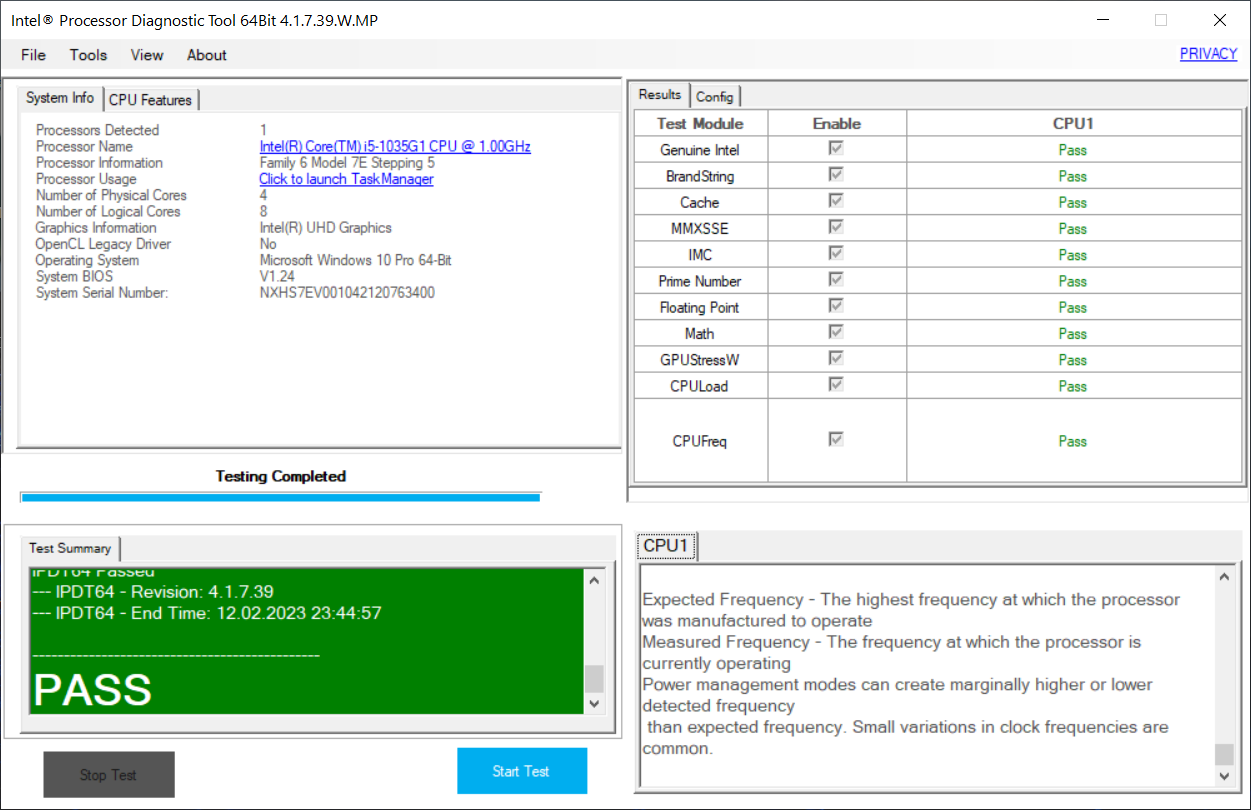

Ich kannte das Tool zwar nicht, aber bei meinem Aspire3 Laptop mit i5, der jetzt schon 12 Stunden an ist, passt alles.
