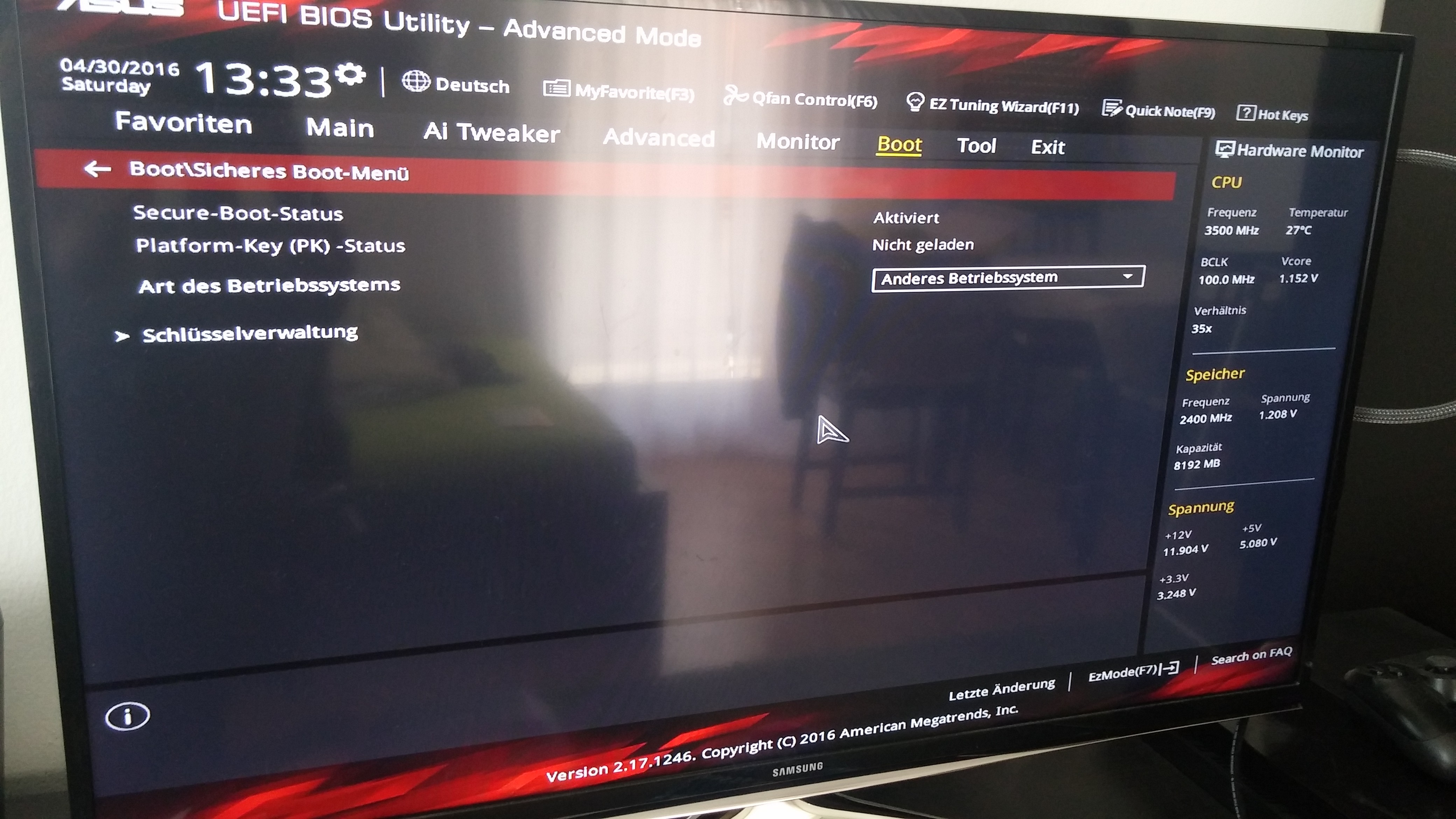

Werde jetzt nochmal die SATA Kabel tauschen. Wie kann ich im Asus BIOS Secure Boot ausschalten, ich finde zwar die Option dass er Aktiviert ist aber kann ihn nicht deaktivieren.

Ist SecureBoot ausgeschaltet (OtherOS)?

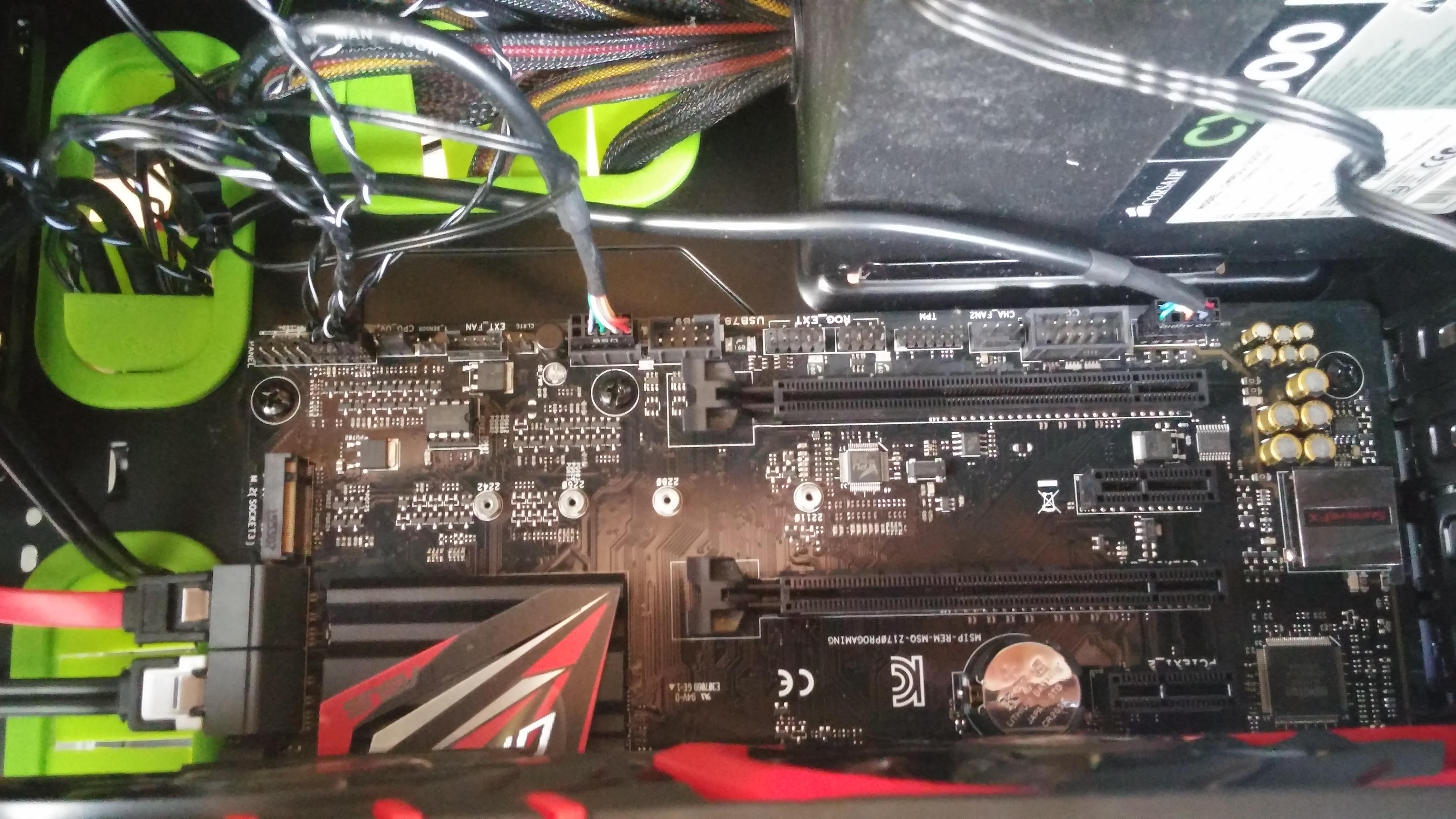

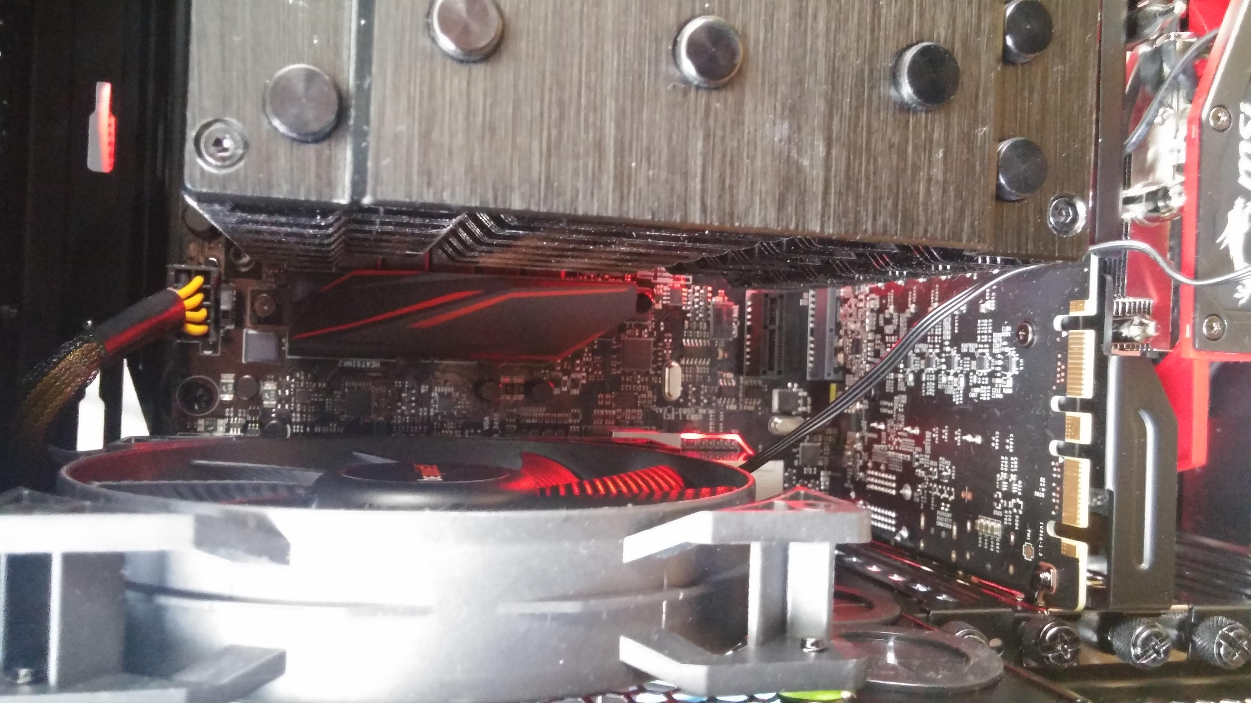

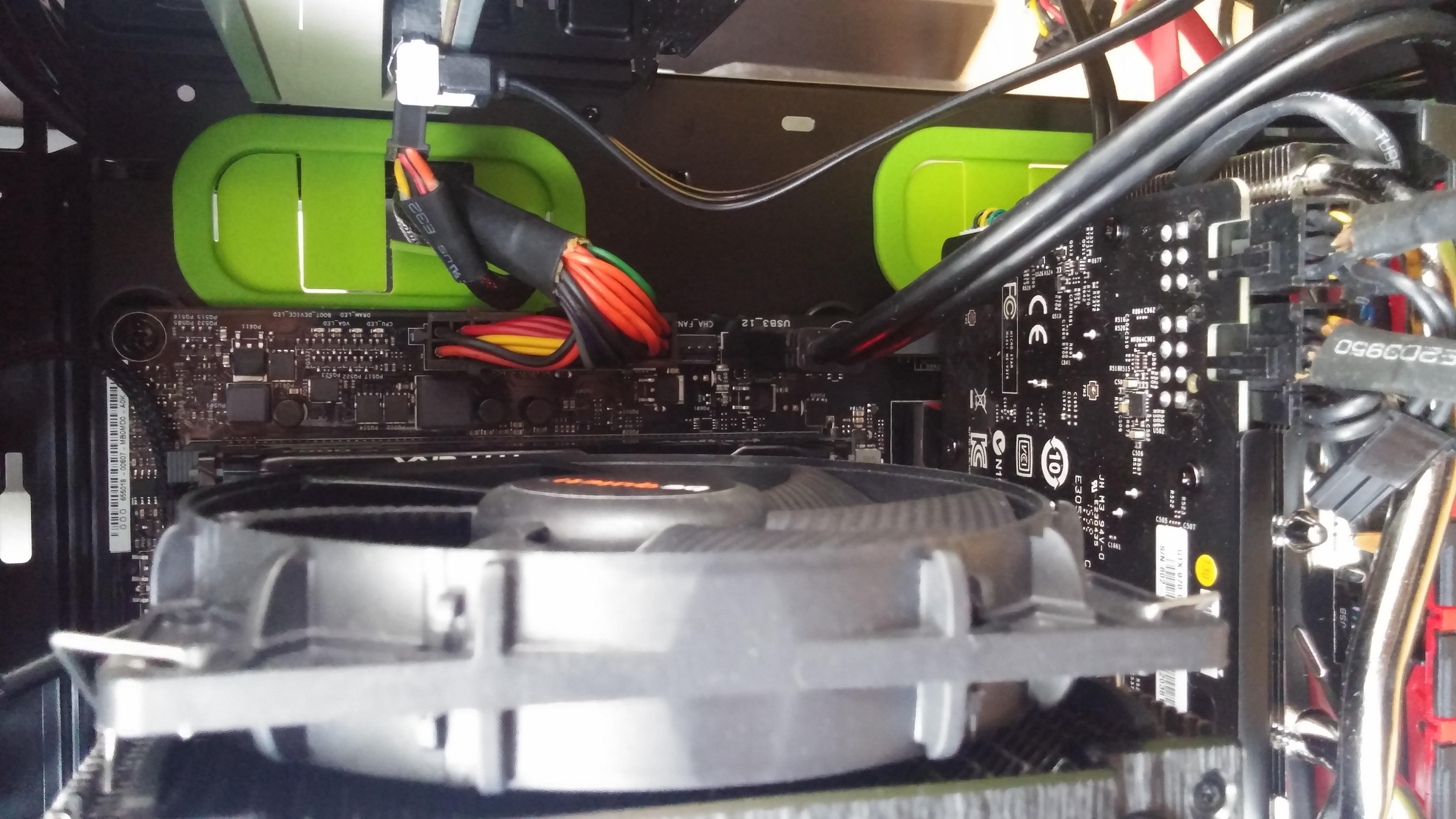

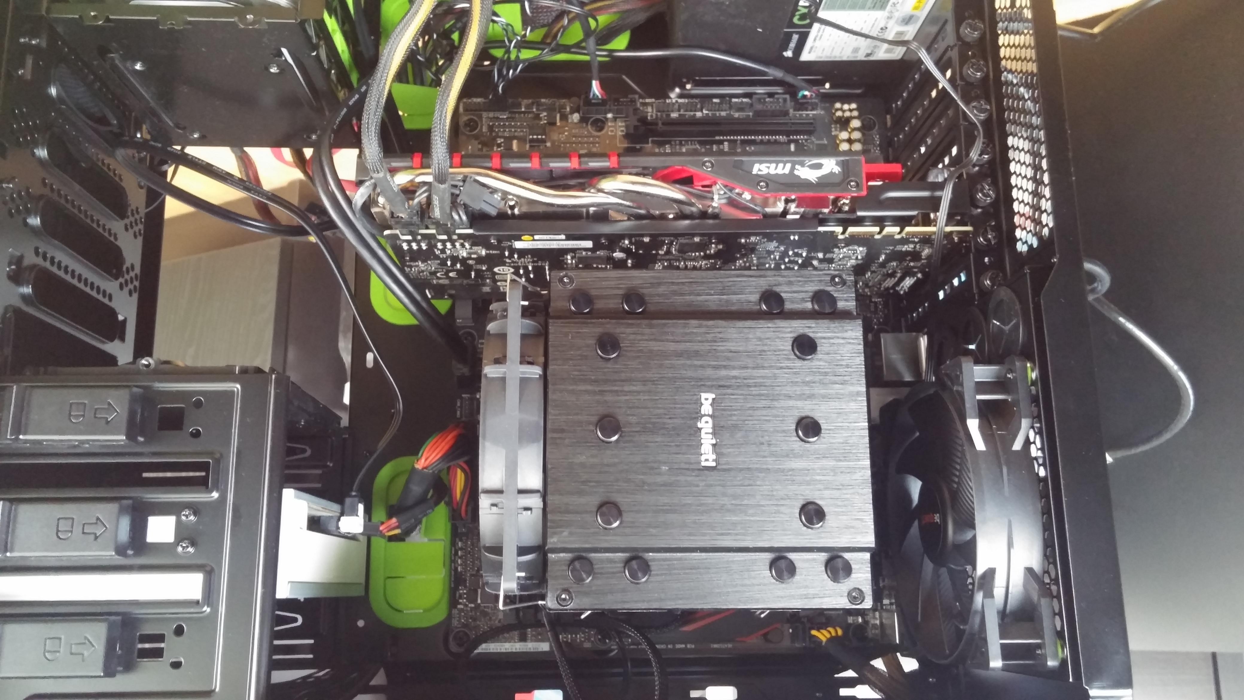

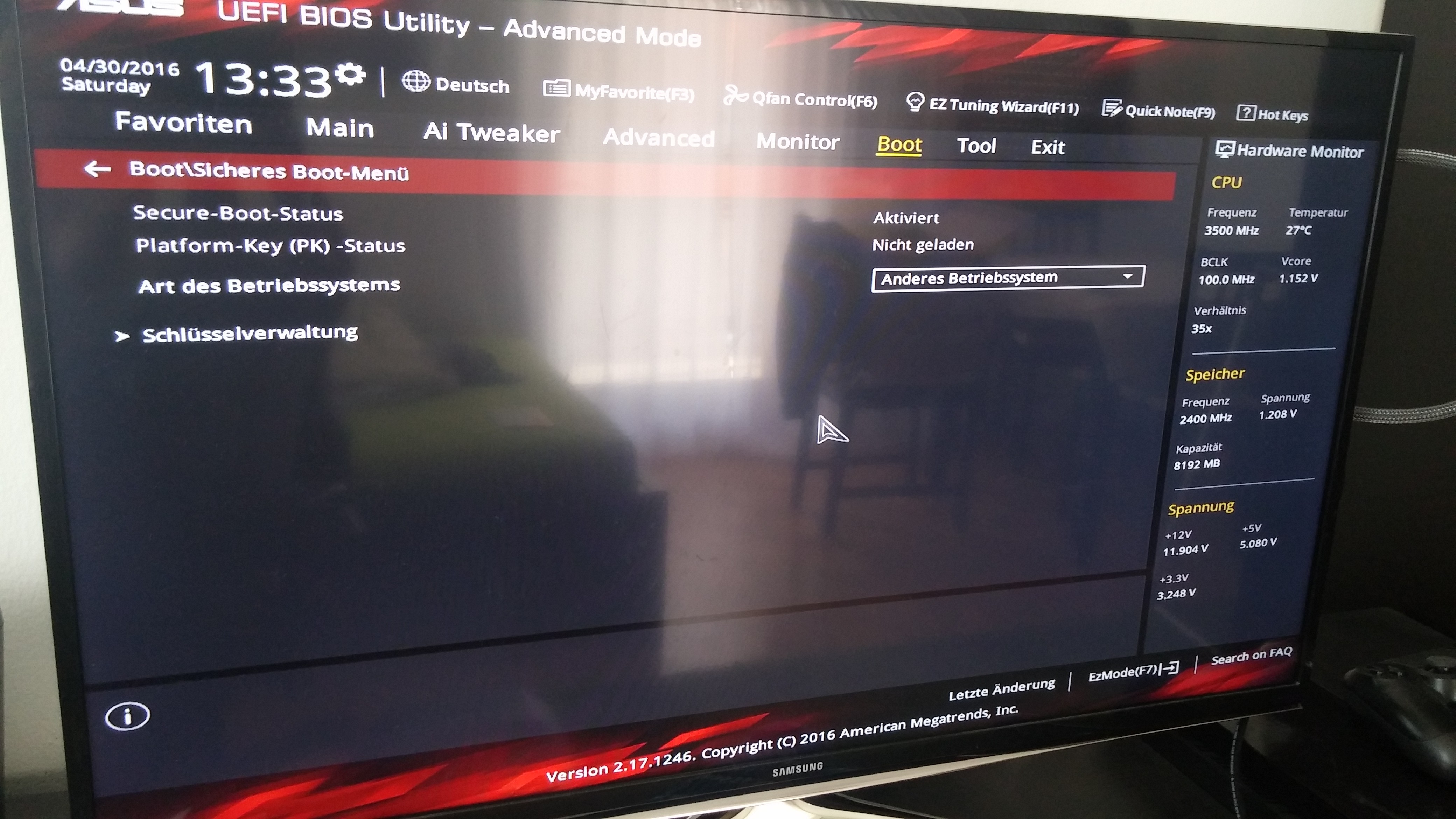

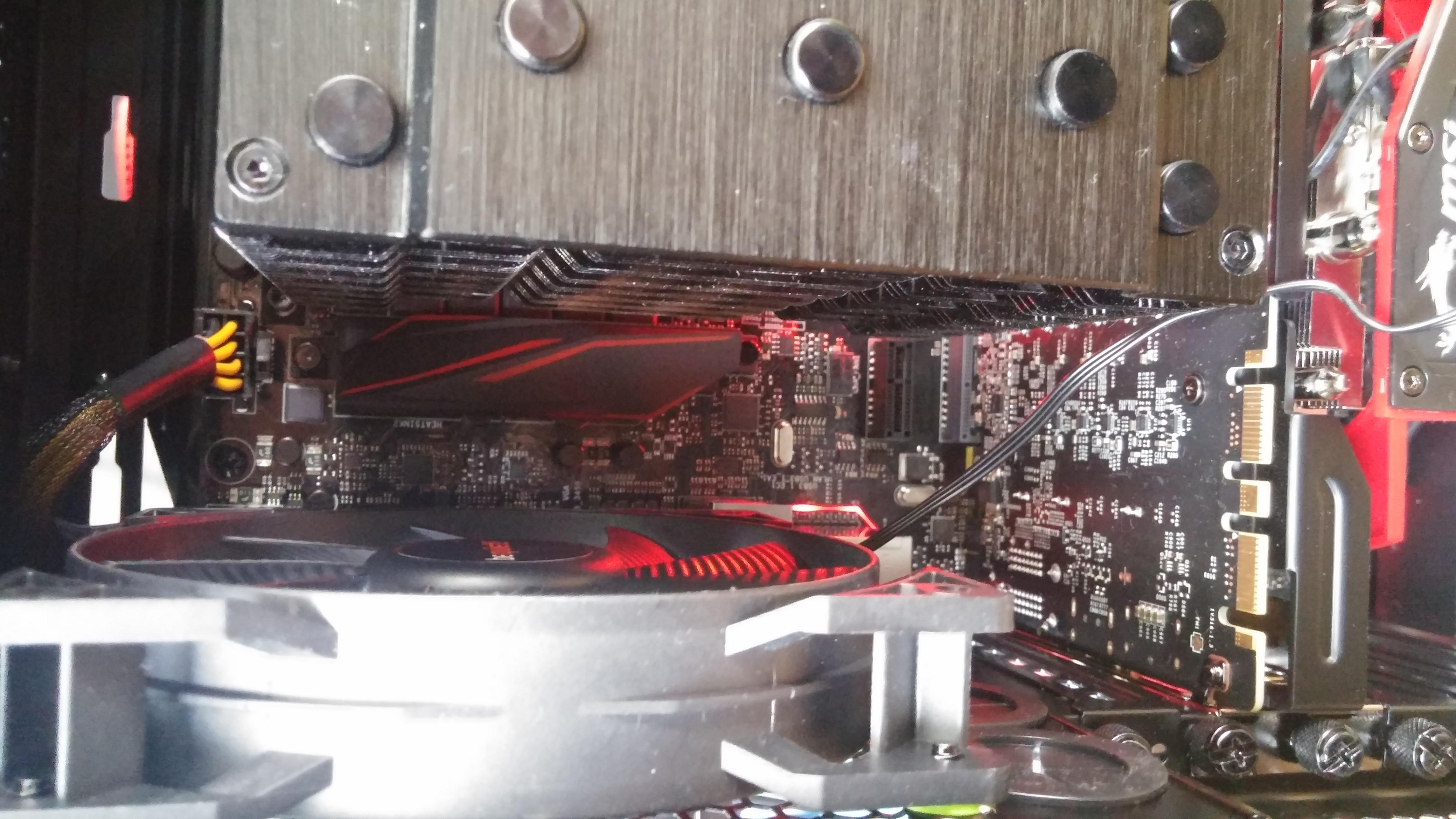

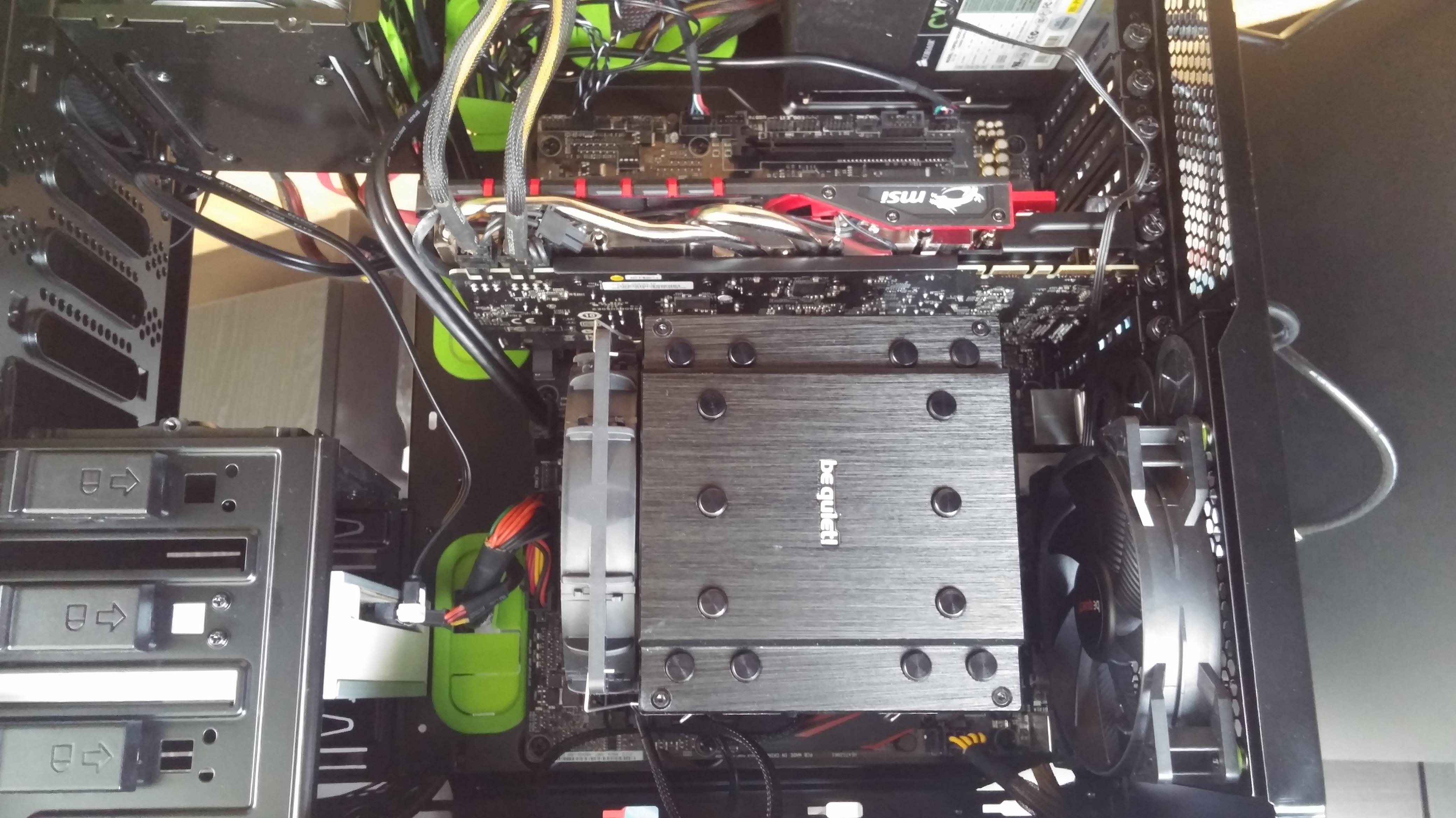

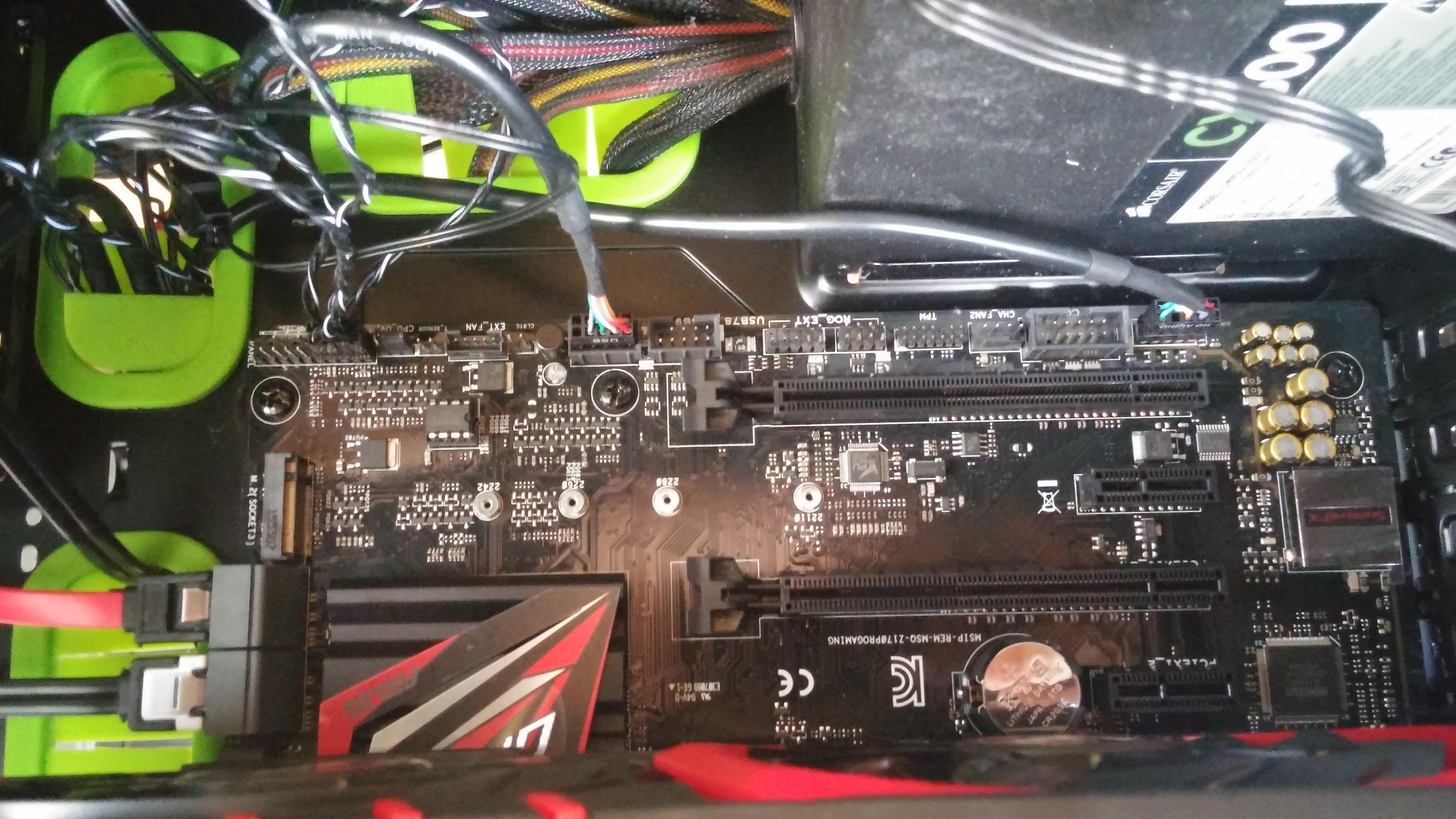

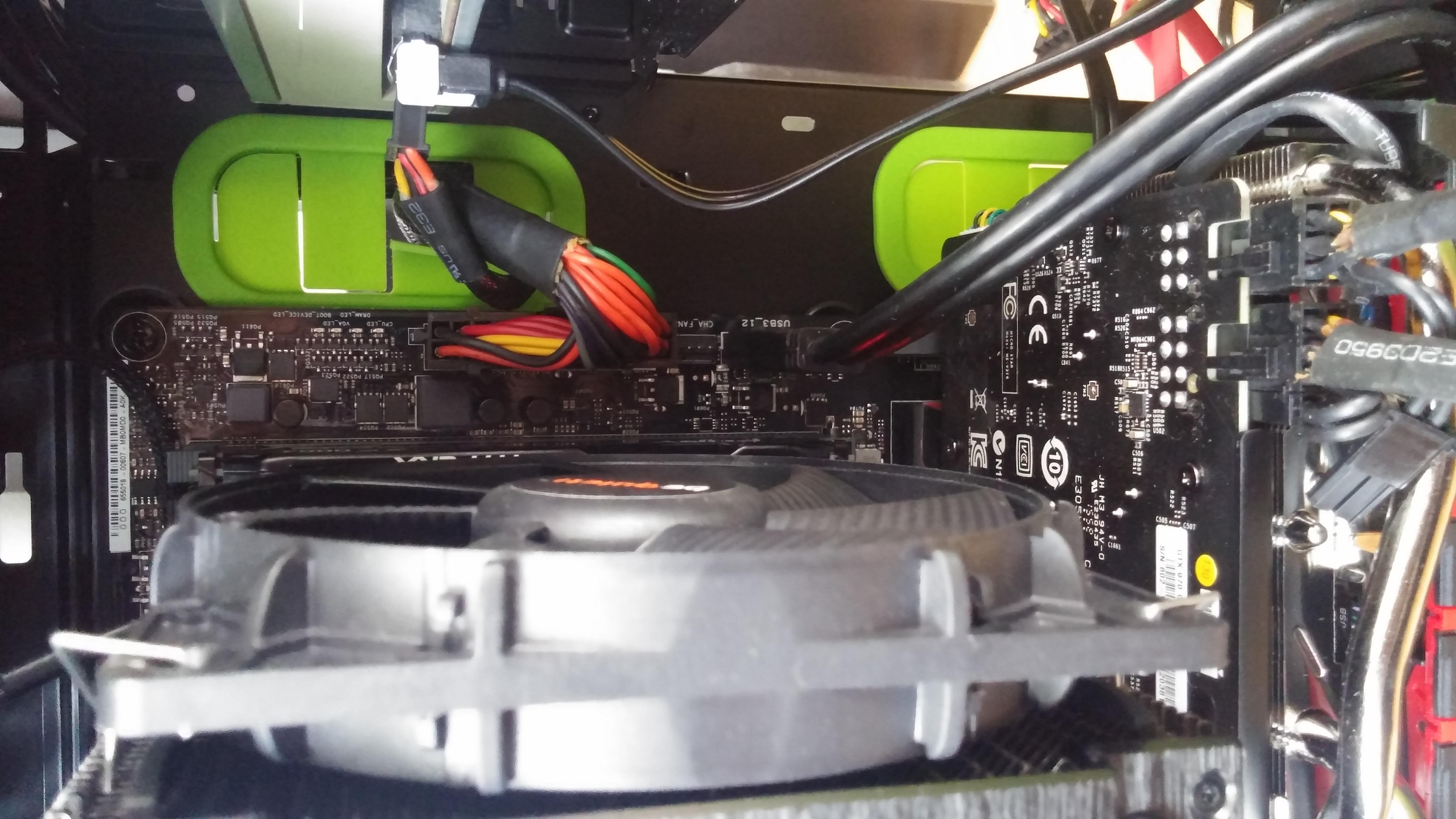

Zeige doch mal Fotos des angeschlossenen Mainboards und Fotos der BIOS-Einstellungen.
Müsste alles richtig am Strom sein
CPU-Kühler sitzt richtig
Other OS ist aktiviert
ich komme nur mit einer der 3 Festplatte überhaupt in die Installation und diese neu, da ist gar nichts drauf
Hier noch ein paar Fotos, ist leider bissl schwer mit dem riesen Kühler
Bios

Abstandshalter zwischen Gehäuse und Mainboard alle korrekt?
Mal komplett ohne Gehäuse getestet?
Festplatte an den ersten SATA Port angeschlossen? (der nächste am RAM-Slot bzw der oberste)
CPU-Überspannungsjumper auf Pins 1-2 gesetzt? (also normale Spannung)
Übertaktung im BIOS ausgeschaltet?
Memtest läuft zurzeit (50% 0 Erros bis jetzt)
Abstandhalter sind in dem Gehäuse fix verbaut (Be Quiet Sient Base 600)
Festplatte bereits an allen möglichen SATA Anschlüssen getestet
CPU nicht übertaktet und angeschlossen müsste auch alles richtig sein (hab ja den fast identischen PC nochmal hier der funktioniert und mit dem nochmal ALLES verglichen)
