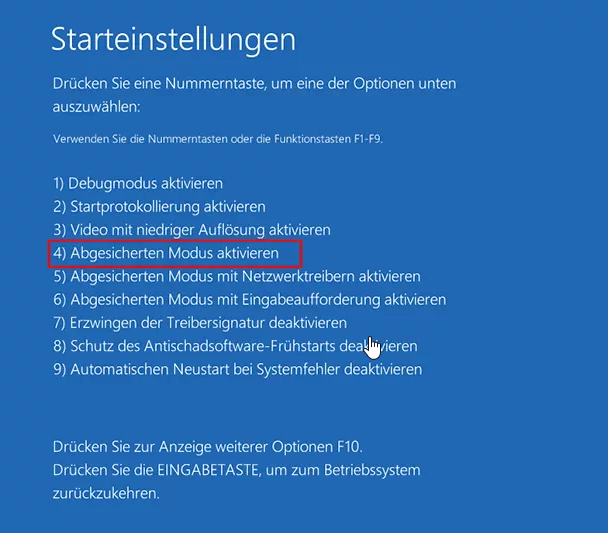

Seit Windows 8 kommt man nicht mehr F8 in den abgesicherten Modus.crazycusti schrieb:Also F8 ... Quasi der "Abgesicherte Modus" von anno Schnee..

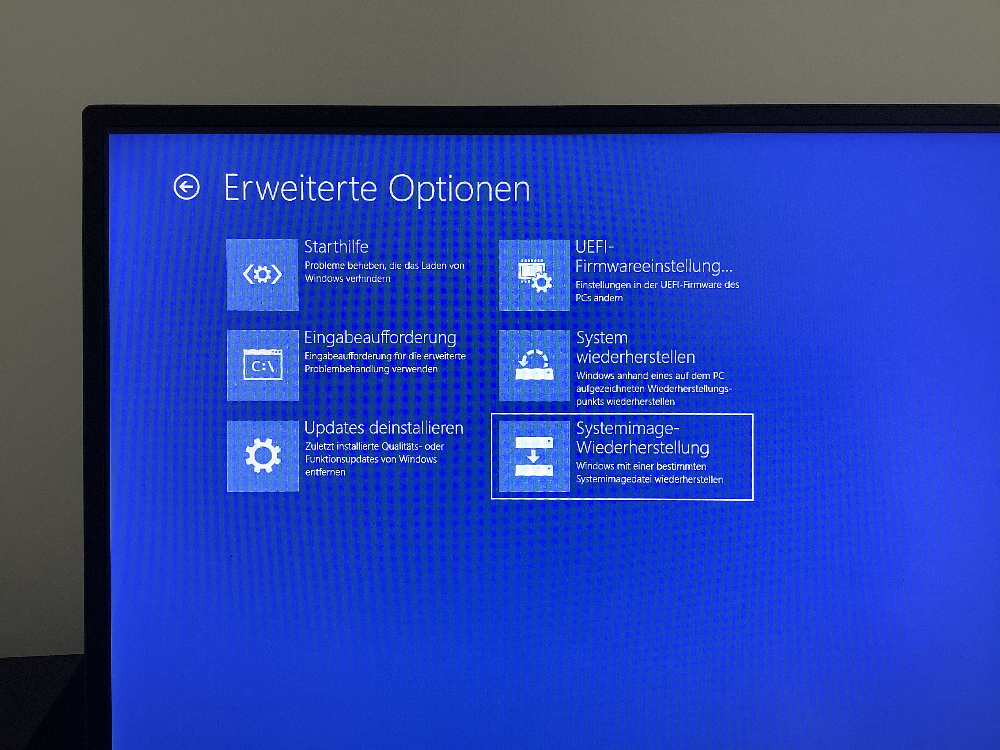

Was da jetzt nicht funktioniert kann ich natürlich nicht sagen, aber in der Wiederherstellungkonsole sollte trotzdem mehr zu sehen sein.cvzone schrieb:Stimmt, aber der Bitlocker Einstiegspunkt auf der Systempartition ist ebenfalls unverschlüsselt, sodass er jederzeit soweit kommt, um den Wiederherstellungsschlüssel eingeben zu können.

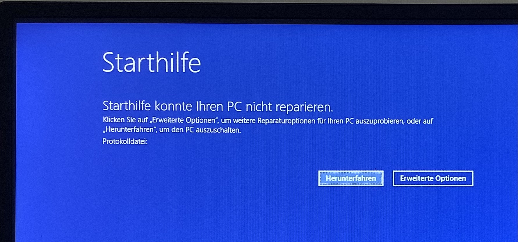

In den abgesicherten Modus komme ich über F8 irgendwie nicht…und die Windows-Reparatur hilft (wie immer) auch nicht weiter.

Nickel schrieb:Seit Windows 8 kommt man nicht mehr F8 in den abgesicherten Modus.
Also diesen Dialog, der etwas Umständlich erreichbar ist, hatte ich letz noch unter Windows 11? huh?
Oder hab ich was verpasst?
crazycusti schrieb:Oder hab ich was verpasst?
Seit Windows 8 kommt man nicht mehr gleich in den abgesicherten Modus
mit F8 wie das noch bei Windows 7 der Fall war.
Man kann es wieder einrichten, mit paar Befehlen über CMD oder PowerShell.
Der TE kommt ja auch nicht rein.

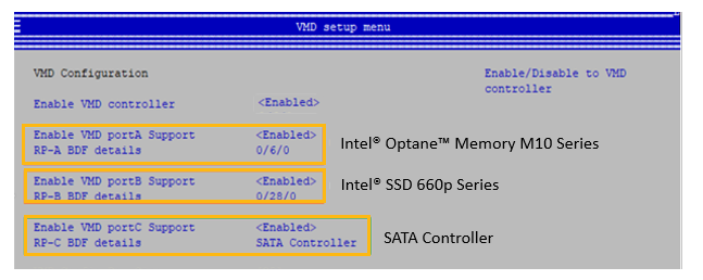

Es gibt doch auch einen Bluescreen #1 und keine Meldung vom UEFI BIOS
und es ist auch somit genau das, was auch oben steht in dem Bild diebezüglich,
wenn kein passender (VMD 19.5.xxx) installiert ist.
Wenn keine wichtigen Daten verloren gehen, bzw du ein Backup hast,
besorg die Intel RST (VMD)Treiber - mindesten 19.5.xxx und mach eine Neuinstallation.

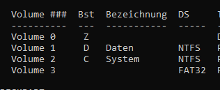

Gehe doch mal in die Eingabeaufforderung, starte dort "Diskpart" und gebe "list volume" ein. Der vollständigkeitshalber könntest du noch "select disk 0" "list partition" und "select disk 1" "list partition" posten.Amazeroth12 schrieb:In den abgesicherten Modus komme ich über F8 irgendwie nicht…und die Windows-Reparatur hilft (wie immer) auch nicht weiter.
Unter List Volumes siehst du auch welche Buchstaben den Partitionen zugewiesen sind.
Wenn da dein System mit aufgelistet ist und du über die Eingabeaufforderung drauf kommst und dir eine Dateliste anzeigen lassen kannst, dann liegt es zumindest nicht am Bitlocker.

Genau dieser Bluescreen erscheint, wenn der Treiber nicht passt.
Ein wenig recherchieren zu dem Problem, "nicht passender Intel RST (VDM)",
liest man es auch und sieht auch reichlich den gleichen Screenshot den auch der TE hat.
Windows Boot Manager! Herrgott nochmal! "Windows" kann nicht geladen werden, denn das befindet sich auf dem "inaccesible boot device". Ja es kann an dem Treiber liegen, aber die Betonung liegt in diesem Fall auf kann und der TE hat ausdrücklich gesagt längst den aktuellen Treiber genutzt zu haben.Nickel schrieb:Es ist ein Bluescreen und somit ist Windows im Spiel.
Ich glaube außerdem nicht, dass der TE ein RAID einsetzt.
Windows crashes with 13th Gen Processors when Intel VMD (RAID) has been configured on 12th Gen without v19.5 updated."

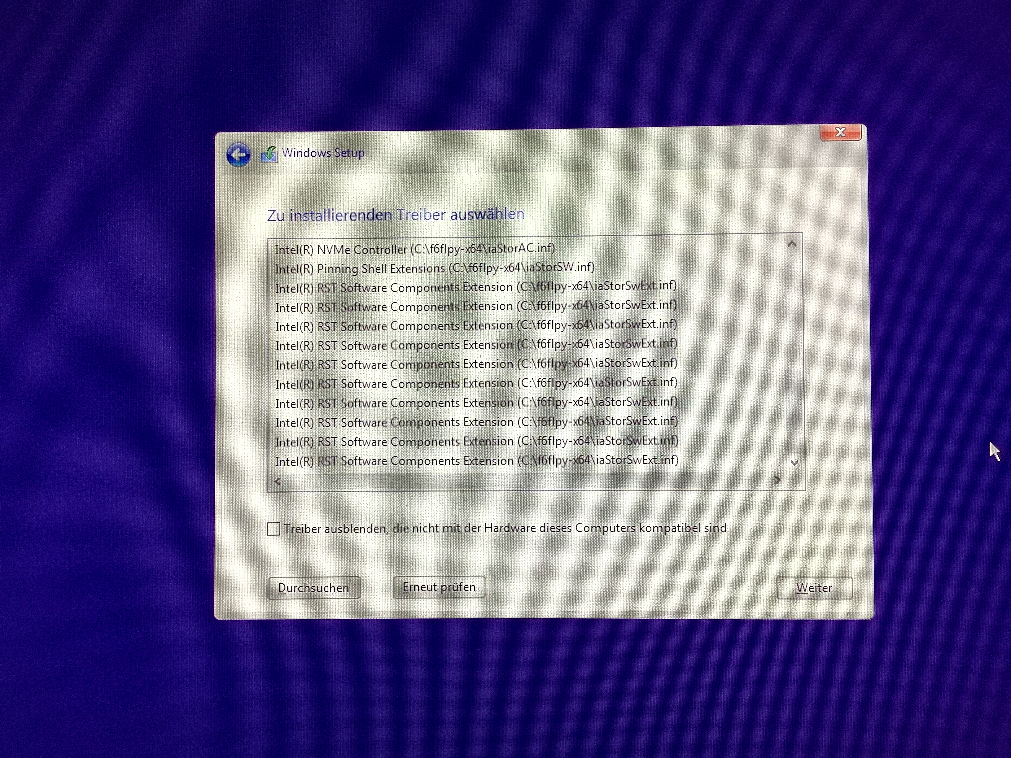

Meine Daten sind gesichert, aber an den Treiber für den Stick hab ich natürlich nicht gedacht. Ich habe mir noch einen aktuellen Win10 Boot-Stick gemacht. Ist der Treiber da noch nicht integriert?Nickel schrieb:Also Treiber war nicht der 19.5, wie der im BIOS.
Kannst du ja noch haben.
Hättest sollen deine Daten sichern eben mit der GEN12 CPU.
Treiber 19.5 ready machen für auf einen Stick und Windows Neuinstallation mit der GEN13 CPU.
Würde dir übrigens empfehlem mit dem System auf Windows 11 zu gehen.
Hast du Intel RST (VMD) auch wieder aktiviert im BIOS,
wurde ja mal ausgeschaltet von dir?
Du musst diesen am Anfang der Installation einbinden.
Würde Intel VMD nicht deaktivieren und schön den Treiber einbinden.
Nein, du brauchst den Treiber für eine Windows10/11 Installation.Amazeroth12 schrieb:Ist der Treiber da noch nicht integriert?
Doch hat es.Nickel schrieb:Intel "VMD" hat nichts mit RAID zu tun.
Intel® VMD is the new way to configure 11th Generation and greater Intel® Core™ Processor-based platforms for Intel® RST management of RAID and Intel® Optane™ memory volumes.
Nur weil man einen Intel Chipsatz verwendet, müssen die Datenträger nicht zwingend im VMD Modus betrieben worden sein. Die wenigsten dürften es so konfiguriert haben, wenn man nicht vorhat ein Raid aus den Datenträgern zu bauen, macht es wenig Sinn dies zu aktivieren.
Ja, falsch ausgedrückt,xexex schrieb:Doch hat es.
ein Raid Verbund ist dafür nicht erforderlich.
xexex schrieb:Die wenigsten dürften es so konfiguriert habe
Intel VMD (Volume Management Device-Technologie) ist seit GEN11
die Standard Einstellungen im UEFI (BIOS) auch für einzelne NVMEs.
VMD sitzt in der CPU und ist die direkte Steuerung und Verwaltung von NVMe-SSDs vom PCIe-Bus aus.
Optimiert auch die Datenverarbeitungseffizienz und den Stromverbrauch der Speichergeräte.
Es wird aber ein Treiber benötigt schon bei der Windows Installation.

So…nun hab ich mir den Treiber auf den Boot-Stick gezogen. Kompatible Treiber findet er nicht…nehm ich den NVMe Controller?Nickel schrieb:Hast du Intel RST (VMD) auch wieder aktiviert im BIOS,
