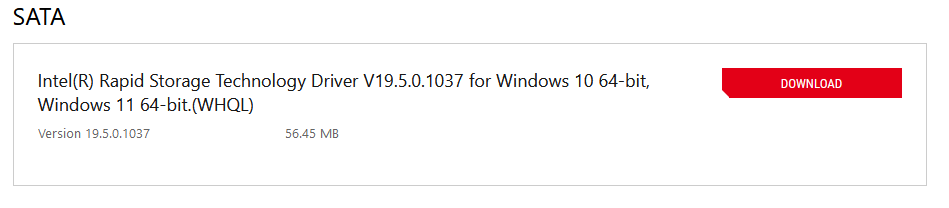

Warum dort, und das ist Version 16.8. du brauchst mindestens 19.5.
Nimm den Treiber von der ASUS Seite zu deinem Mainboard.
Den Download, Treiber 19.5.0.1037 entpacken, dort im Ordner Driver,
nur den Ordner 64bit auf einem USB-Stick ablegen.
Zu diesem Ordner navigierst du während der Installation, zum einbinden des Treibers.
Sollten dir dann meherere Geräte zur Auswahl stehen,
wählst du den:
"Intel RST VMD Controller 9A08 (TGL)".

9A0B - nicht 8 am Schluss,
also: "Intel RST VMD Controller 9A0B (TGL)".
wählst du den:
Oh man…Sorry, bin wohl etwas durch nach 10h schrauben und Troubleshooting. Jetzt passt es und ich sehe ein neues Windows.
