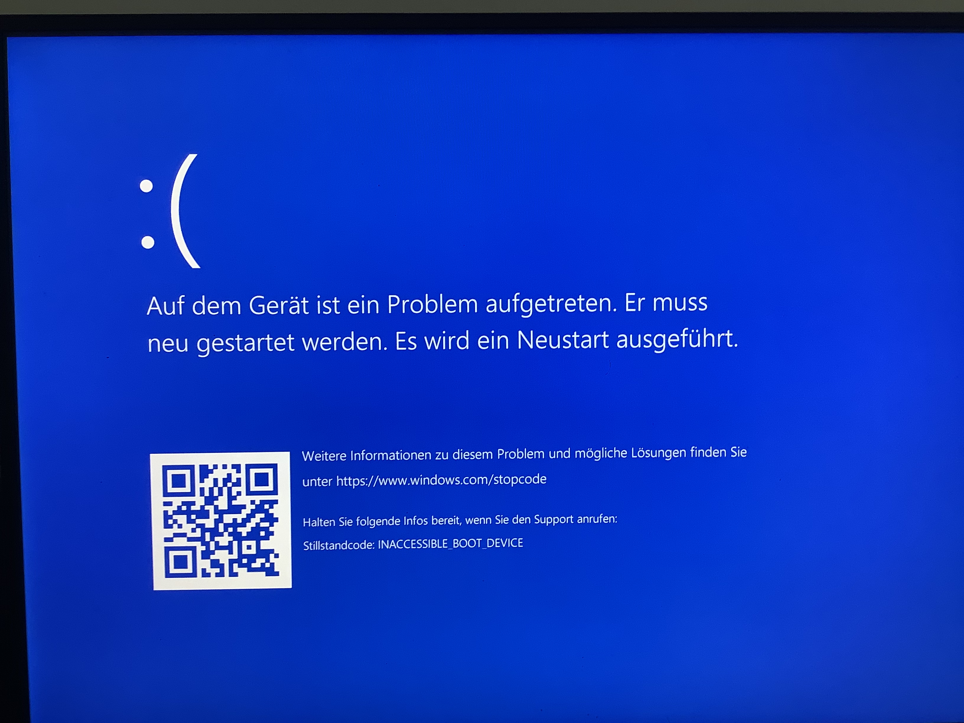

Nach einem manuellen Reboot, kam wieder der automatische Reboot beim Windows-laden. Diesmal kam ein STOP CODE:
INACCESSIBLE_BOOT_DEVICE.
Mehrmaliges Neustarten, entweder kommt die Fehlerfolge mit Reboot+Windows-Reparatur oder Reboot+STOP CODE.

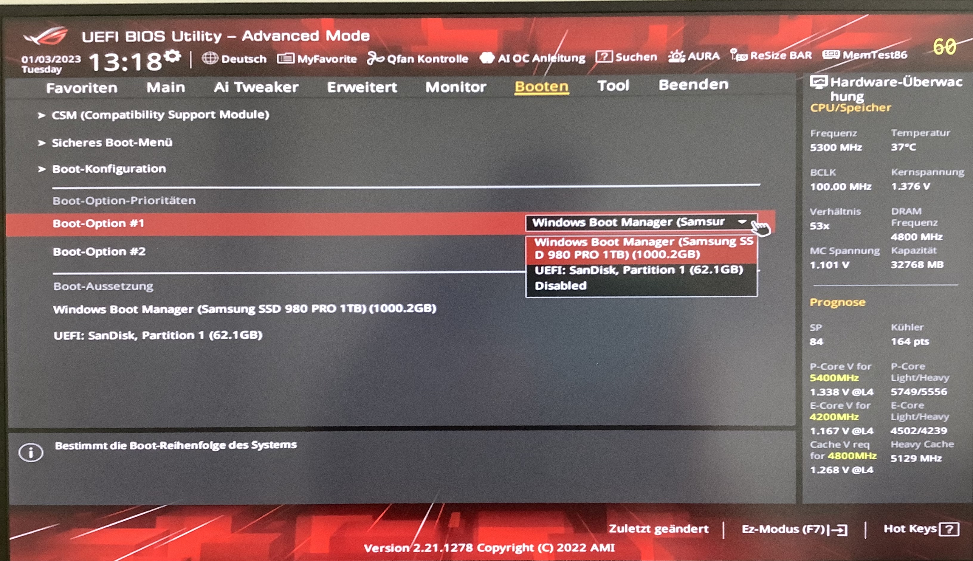

wuselsurfer schrieb:
Es ist das falsche Bootgerät eingestellt.
Was steht unter dem Reiter BOOTEN im UEFI?
Sollte eigentlich passen.
Das muss aber nicht alles sein. Du hast die Defaults geladen. Du musst jetzt alles bootrelevante wieder so einstellen, wie es zuvor war. Secure Boot, UEFI / CSM usw.

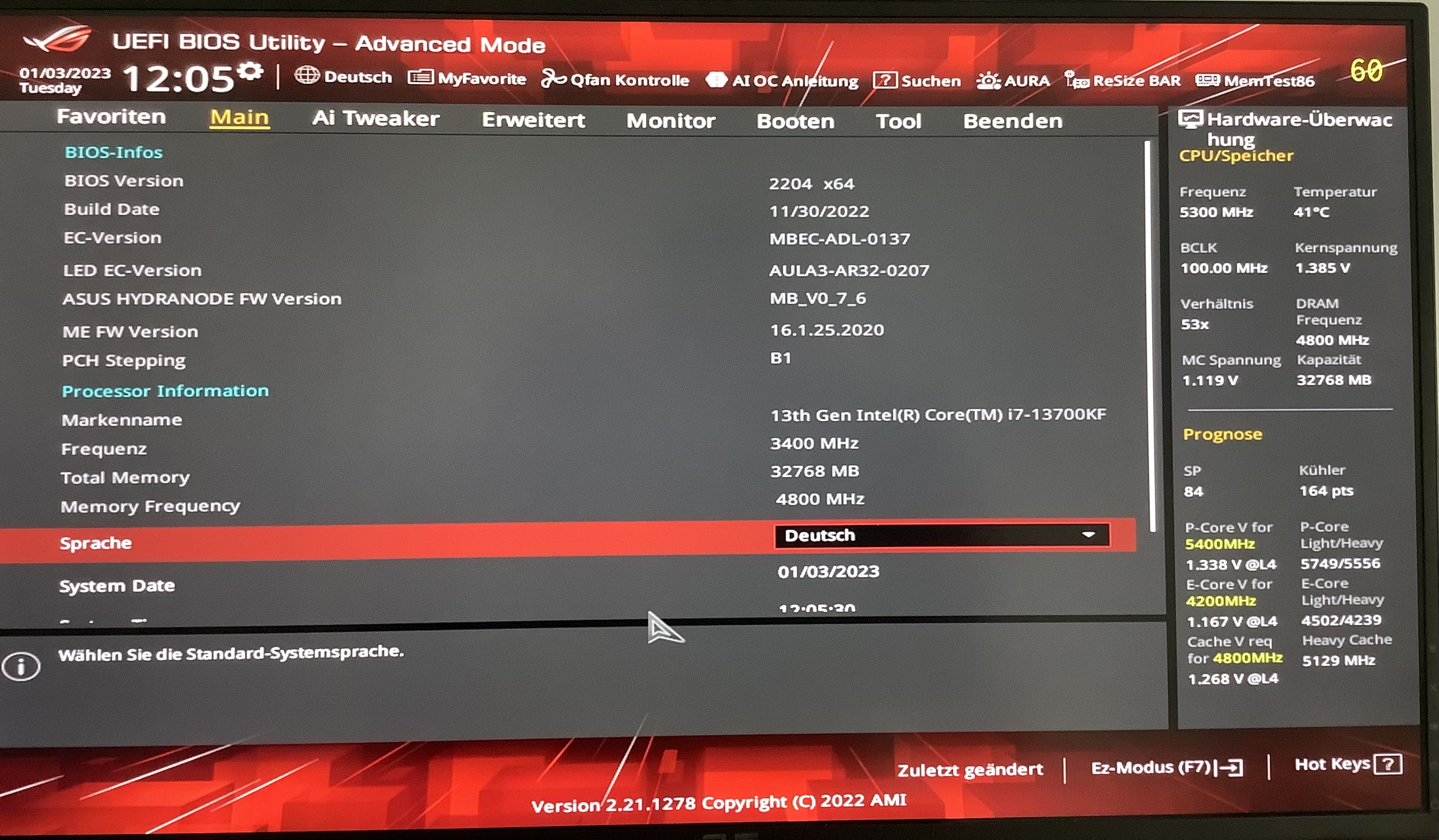

Deaktiviere mal das CSM und schaue ob dir dann noch immer wie Windows Boot Option zur Verfügung steht. War Windows denn bereits im UEFI Modus installiert?
Ich würde auch grundsätzlich das UEFI wieder auf "englisch" stellen, kaum einer verwendet es in deutsch und so ziemlich alle Hilfestellungen diesbezüglich werden auch in englischer Sprache angeboten. Das macht es nur für uns und letztlich auch für dich schwieriger nach den richtigen Einstellungen zu suchen.
CSM war immer aus. Die Optionen bleiben die gleichen. Ich hatte extra auch BitLocker angehalten vor dem Umbau. Ob Windows im UEFI Modus installiert war…keine Ahnung, habe ich nicht darauf geachtet.

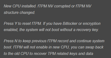

Dir ist aber schon bewusst, dass die Bitlocker Keys normalerweise in der CPU gespeichert sind? Die meisten dürften heutzutage ein fTPM verwenden.
Das dürfte natürlich dein "Inaccessible Boot Device" erklären, wurdest du denn nicht nach einem Wiederherstellungsschlüssel gefragt? War deine Systempartition denn verschlüsselt?
Reaktionen: xxMuahdibxx

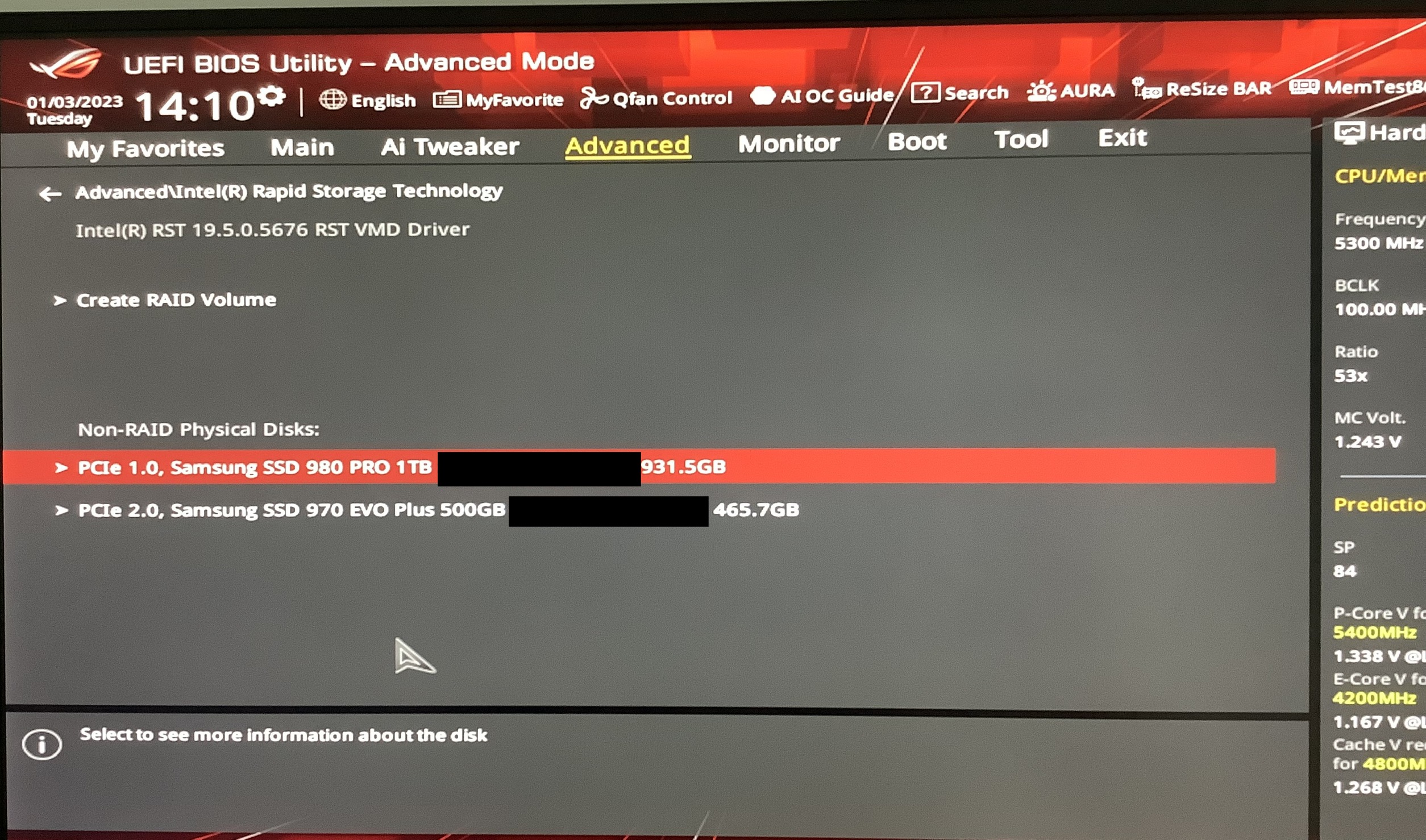

Hier mal ein Hinweis von Gigabyte bzgl. Beitrag #9.
Intel GEN13 braucht Intel RST (VDM))Treiber 19.5.xxx wenn eine NVMe über die CPU angebunden ist.
Reaktionen: xexex
Nickel schrieb:
Du hast doch sicherlich bei der Windows Installation damals
mit der GEN12 CPU den Intel RST (VMD) eingebunden während der Installation für die NVMe.
Es könnte somit an dem Treiber liegen.
Mit Intel GEN13 CPU brauchst du hier mindestens den Intel RST (VMD) Version 19.5.xxx. Treiber.
Danke für den Hinweis. Da habe ich natürlich nicht dran gedacht. Ich habe RST jetzt mal im BIOS deaktiviert. Damit bootet er etwas länger…dann kommt trotzdem der Blue Screen.
Edit: Habe RST Version 19.5.0.5676 drauf.
Bewusst war mir das…allerdings war ich der Annahme, dass ein Aussetzen der Schutzes den Tausch ermöglicht. Ja, sie war verschlüssel und nein, ich wurde nicht gefragt.
Die korrekte Version ist drauf. Trotzdem danke für den Hinweis.
Das ist ein BIOS Screenshot.
Denke nicht, dass das für den Treiber unter Windows steht.
Auch das UEFI hat seine Treiber.
Der Treiber unter Windows musss passen.

xexex schrieb:
Der Bootmanager selbst befindet sich hingegen auf der EFI Partition
Stimmt, aber der Bitlocker Einstiegspunkt auf der Systempartition ist ebenfalls unverschlüsselt, sodass er jederzeit soweit kommt, um den Wiederherstellungsschlüssel eingeben zu können.
Bitlocker nur aussetzten reicht bei einem CPU Wechsel nicht, wie du ja auch gesagt hast, und genau dafür gibt es dann den Wiederherstellungsschlüssel
Das kommt aber gar nicht erst, weil der Zugriff komplett fehlschlägt, was so eigentlich nicht durch Bitlocker oder TPM verursacht wird.
