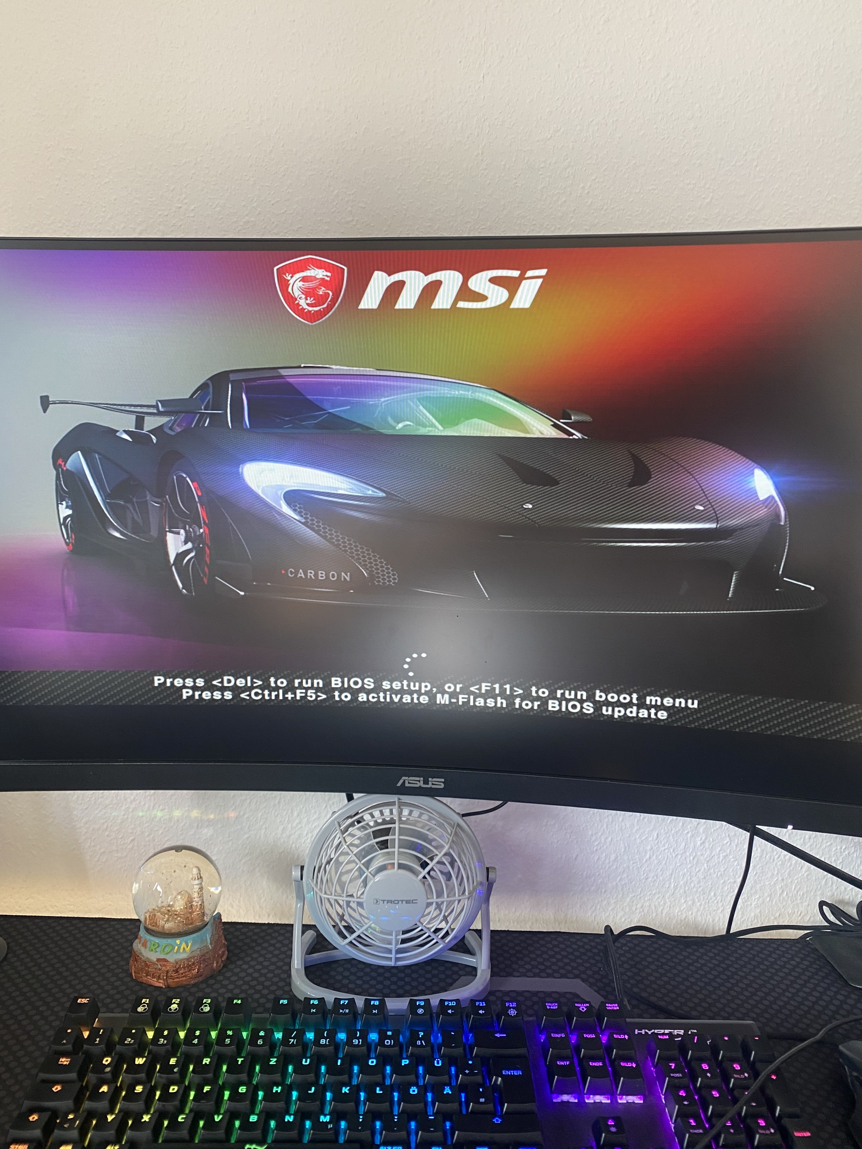

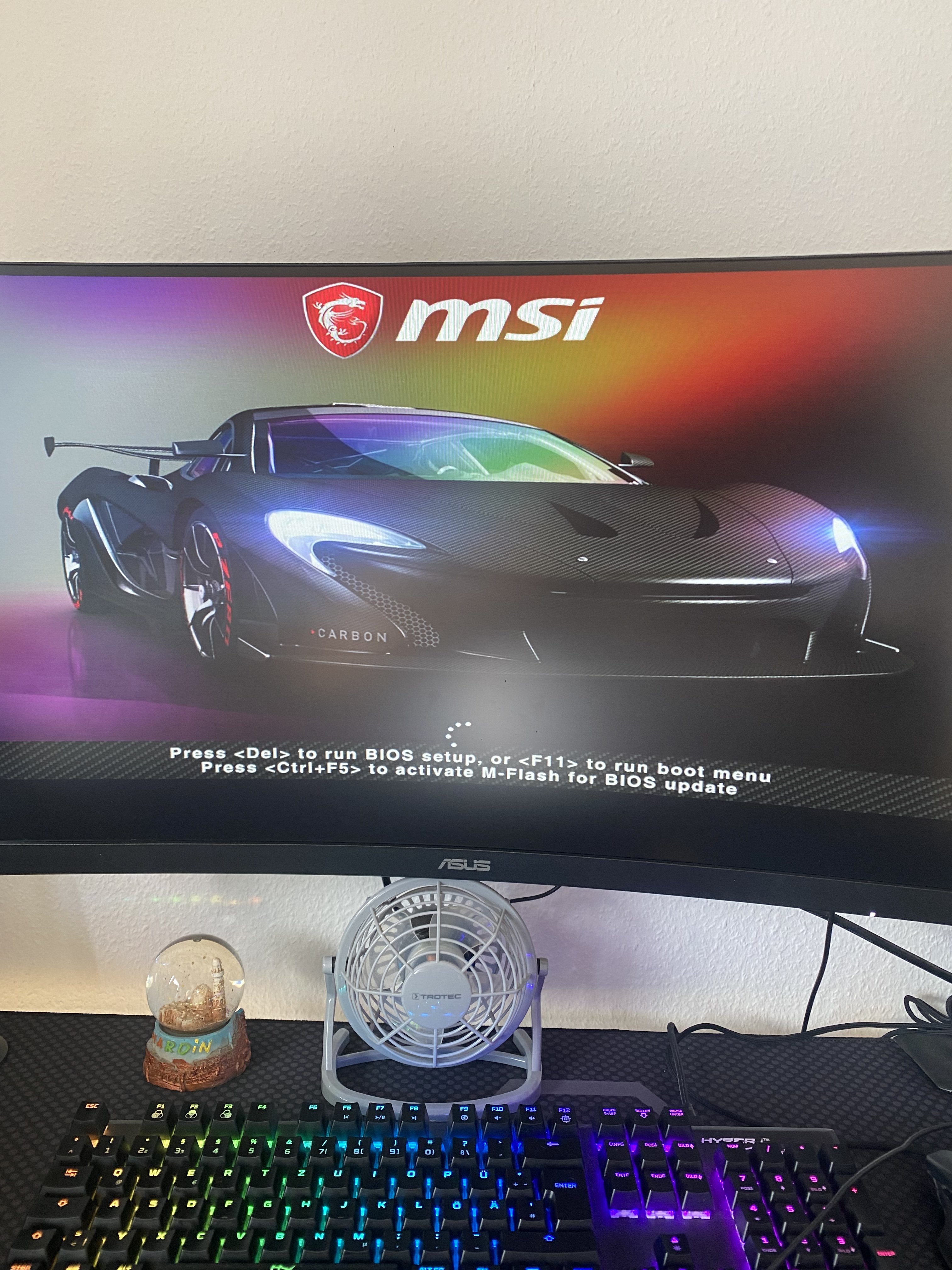

Gestern als ich mein PC gestartet habe, habe ich gemerkt das rechts unten bei den Symbolen das Lautstärke + Wlan Symbol im bug ist. Also hab ich ein reset vorgenommen. Leider ging der PC nicht an. Ich habe dementsprechend versucht eine Wiederherstellung anzupassen. Nach Wiederherstellung ohne Erfolg. Viele Methoden ausgeübt, Videos nachgemacht, hat leider nicht geholfen. Zum Schuss habe ich auf alles verzichtet und Windows 10 über USB erneut installiert. Die Installation läuft wie üblich auf 100% dann kommt der automatische Neustart dann gehts aber nicht weiter. Installieren tut er schon aber nach dem Neustart kommt weder das Benutzer anlegen für Windows oder etwas anderes. Hängt beim Msi screen. Power On kommt dieser screen. Das loading dreht dreht dreht und irgendwann bleibt das so hängen. (Siehe Anhang) Ich habe auch die Reihenfolge im Bios konfiguriert. Was die Festplatten angeht, sieht das system. Auch nach der Installation kann ich sehen das die ssd mit dem Windows setup abgeschlossen hat. (Weniger Speicher zu sehen)

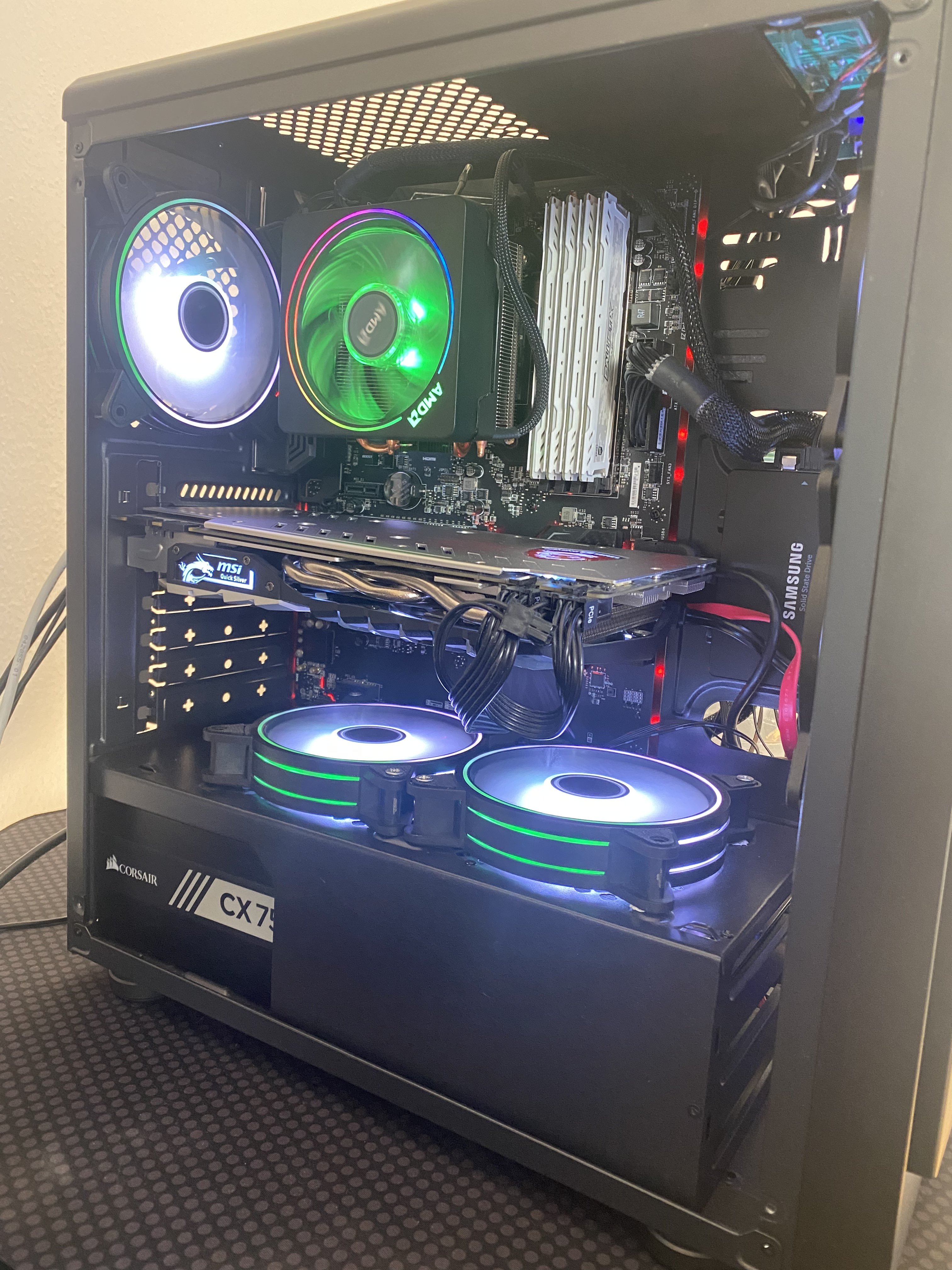

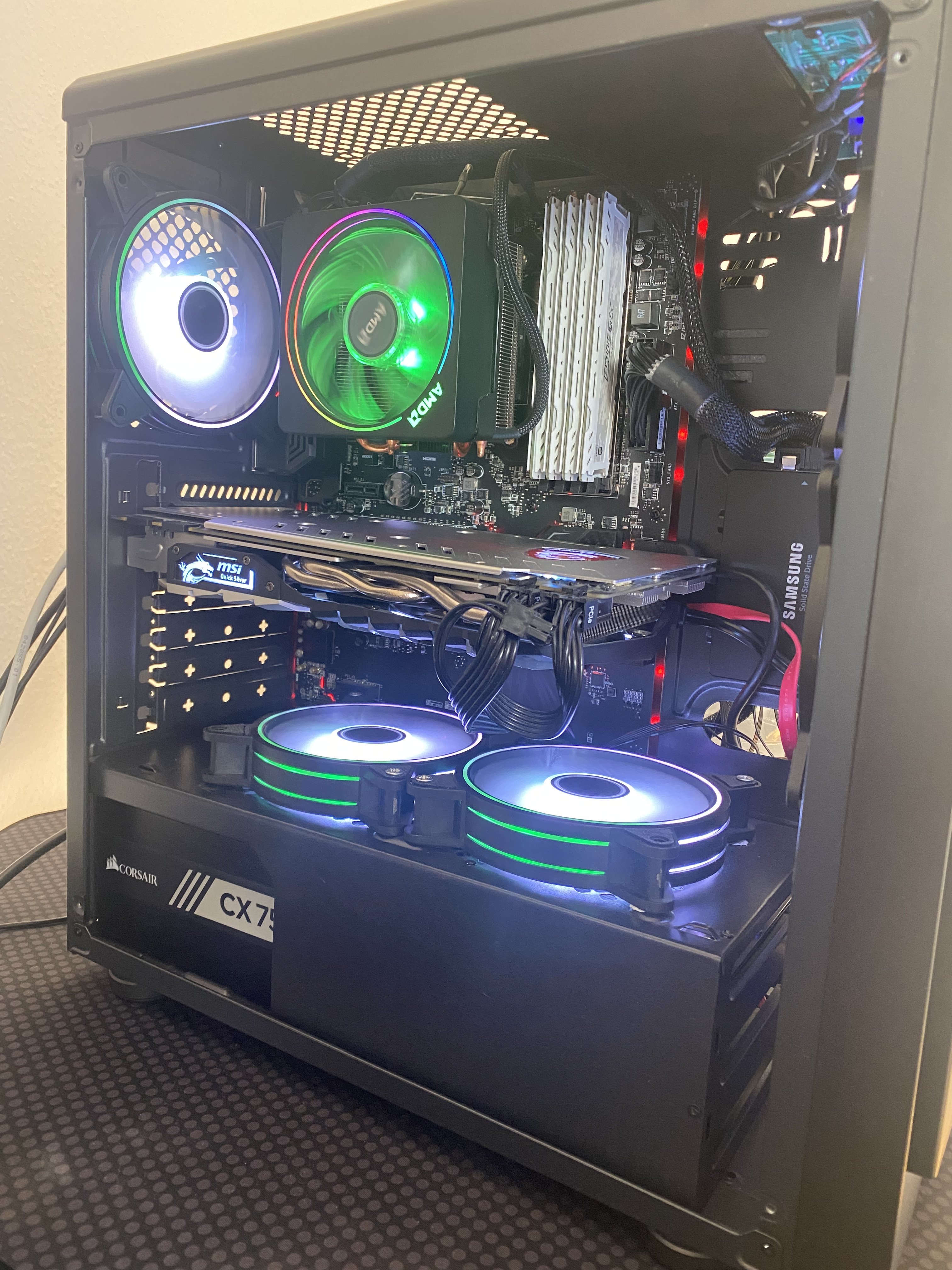

Hier werden ständig völlig überzogene RGB Monster abgebildet aber die echten Daten weggelassen.
Ist das ein neuer Trend den ich nicht mitbekommen habe?
Reaktionen: Linuxfreakgraz und Snoop7676
Ich sehe keine Schnittstelle: Frage/Problem
Bitte nur antworten, wenn du auch beim lösen helfen kannst.
ozanuenal schrieb:
Bitte nur antworten, wenn du auch mir beim lösen helfen kannst.
Er wollte dir damit sagen, dass er (und auch ich) dir nur helfen können, wenn du uns die technischen Daten deines PCs nennst.. anstatt ein nichtssagendes Bild von deinem Tower.
Reaktionen: coasterblog

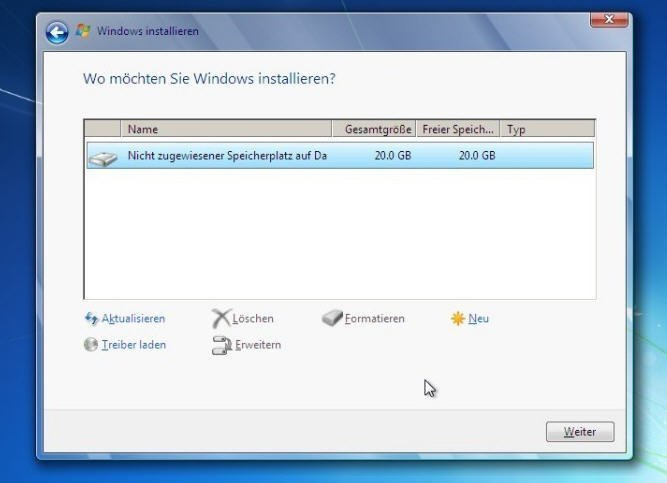

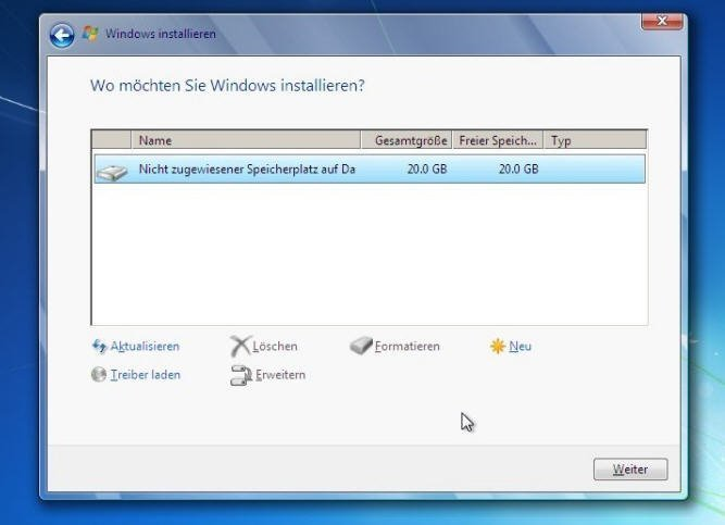

1. ich habe eine clean Installation vorgenommen. F11, usb wählen, Windows installieren, benutzerdefiniert, alle Partitionen löschen, auf ssd installieren. So bin ich vorgegangen:

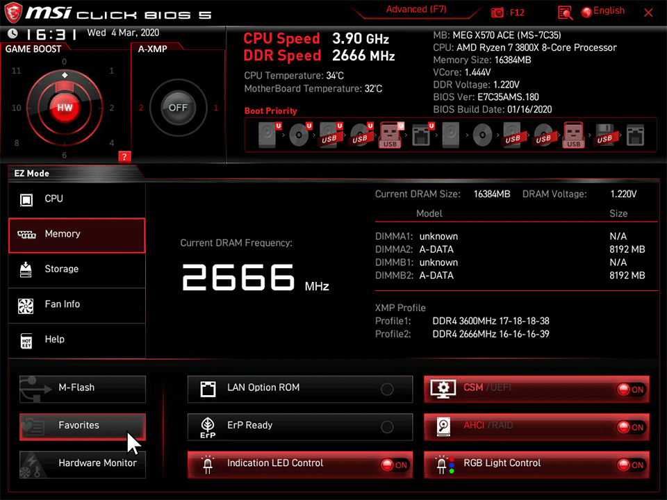

Auch im Bios bei den Advanced Options, also wenn man von diesem Bling Bling Modus für komplett Gehirnbefreite via F7 Taste in den Modus für nicht komplett Gehirnbefreite wechselt.
Dort sind dann alle Einstellungen sichtbar, mitunter auch Ftpm / Tpm.

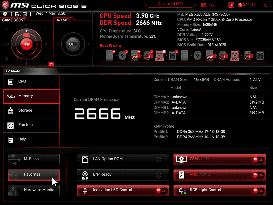

Siehe Screen oben
Anhang anzeigen 1194321Anhang anzeigen 1194323
Siehe Screen oben
arvan schrieb:
Kann man so nur raten: Irgendwas falsch eingestellt. BIOS aktuell? UEFI Mode? Legacy CSM aus? Alle anderen Festplatten/SSD abgeklemmt? Festplatte komplett formatiert? ggf. mit Eingabeaufforderung diskmgr und ein clean auf die Disk durchführen (Achtung: vorher sicherstellen richtige auszuwählen). USB Stick nochmal neu mit Creation Tool (auch neu laden) erstellen, ggf. anderen Stick benutzen.
Nur mir UEFI mode bekomme ich diese Meldung. Also wähle ich UEFI+LEGACY
