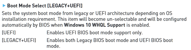

Ich habe das CSM modus aktiviert. Wie kann ich es nun deaktivieren?
Ich habe nun kein MSI Board und von BBS Priorities noch nie was gehört.

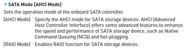

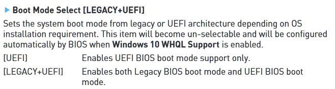

https://de.msi.com/support/technical_details/MB_Boot_OS_Entry
Windows Boot Manager (Name der SSD) hat man normal an 1. Stelle und wenn du dir die Bilder anschaust, dann muss man da was machen mit BBS Priorites.
CSM Legacy uralten MBR Modus brauchst du ja jetzt bestimmt nicht mehr und Secureboot kann Windows 10 auch.
Schlimm genug, wenn es User gibt, die mit den alten Tipps kommen, weil sie selbst noch im MBR Modus installiert haben.
Nur Uefi einstellen und nicht Uefi +Legacy! Siehe Bild im Link.
Secureboot anstellen, dann sollte doch CSM Legacy auch gar nicht funktionieren.

Die BBS-Priorität Einstellungen hättest du ja nun auch eben mal machen können.
Bootoption 1. : Windows Bootmanager (Samsung 860 evo sata 6gb/s 250 gb)
Nach dem 1. Neustart muss das dann bestimmt so gefunden werden.

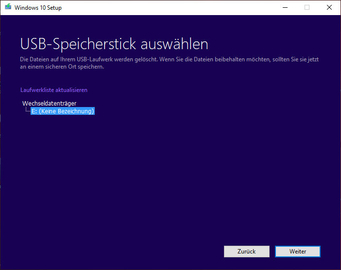

Terrier schrieb:
Windows Bootmanager wie im Bild in dem Link, bekommst du da nicht hin?

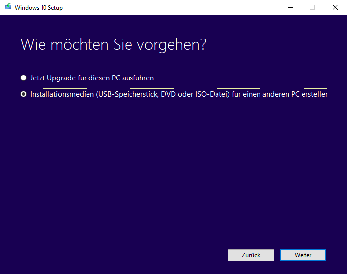

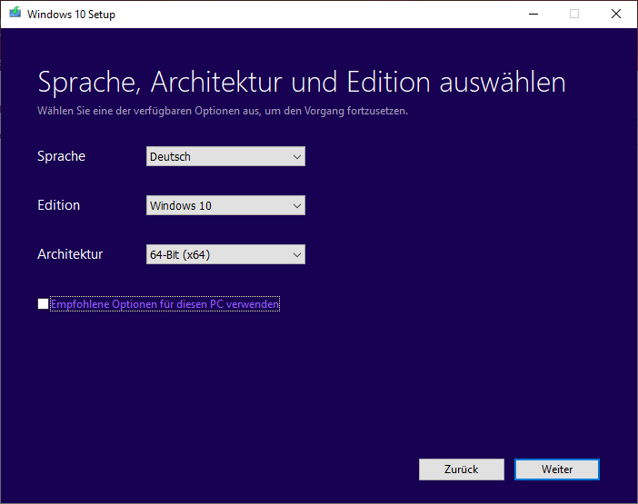

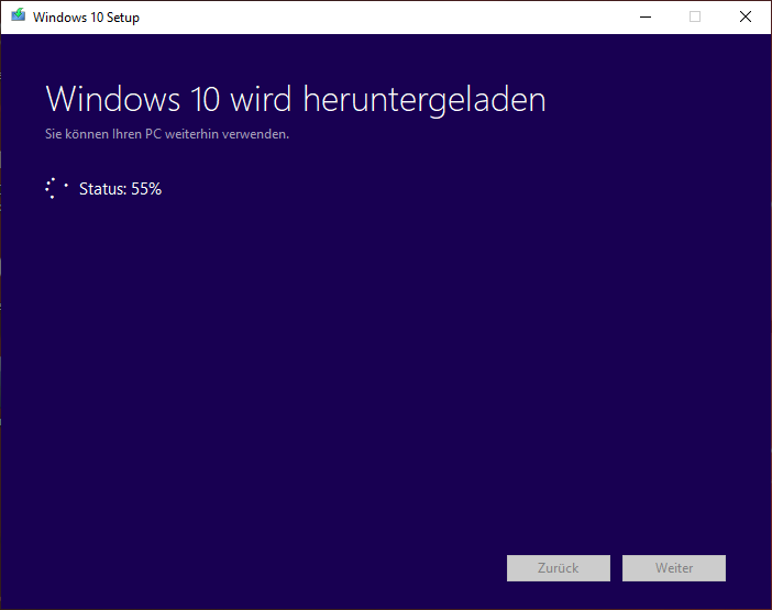

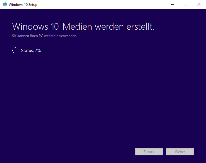

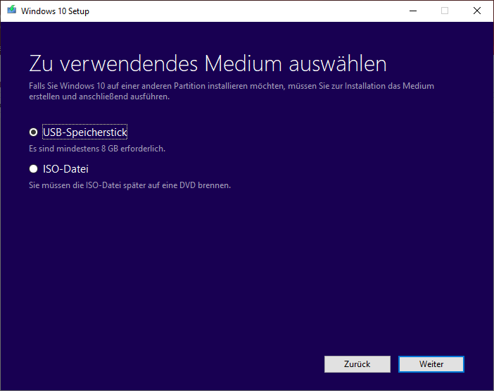

USB Stick mit dem Media Tool erstellt Bild 1 bis Bild 7, der USB Stick ist bereit?
Korrekt, alles so gemacht wir abgebildet. Bios Einstellungen genauso. Keine Ahnung. Sollte echt zu einem Experten gehen.

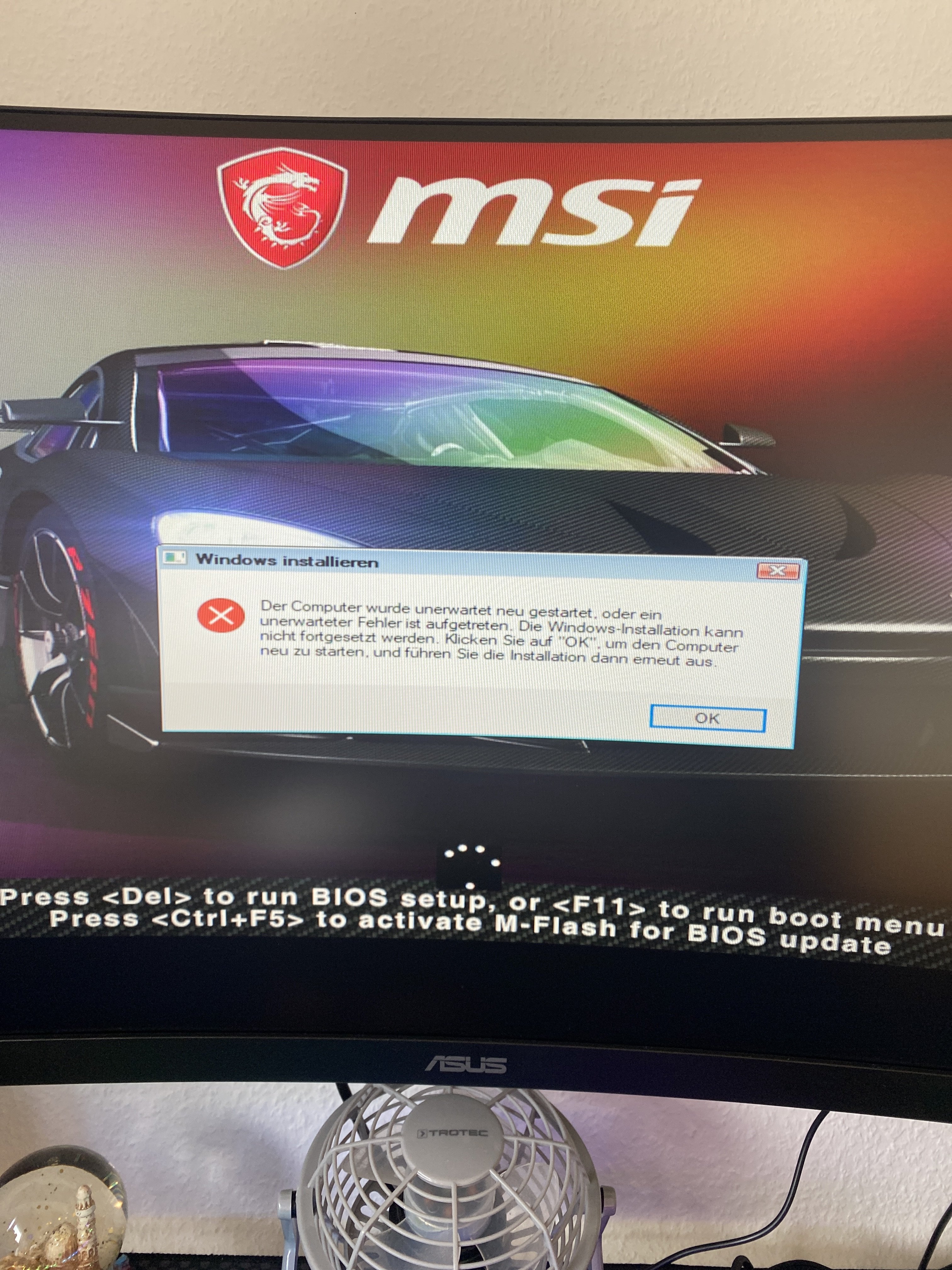

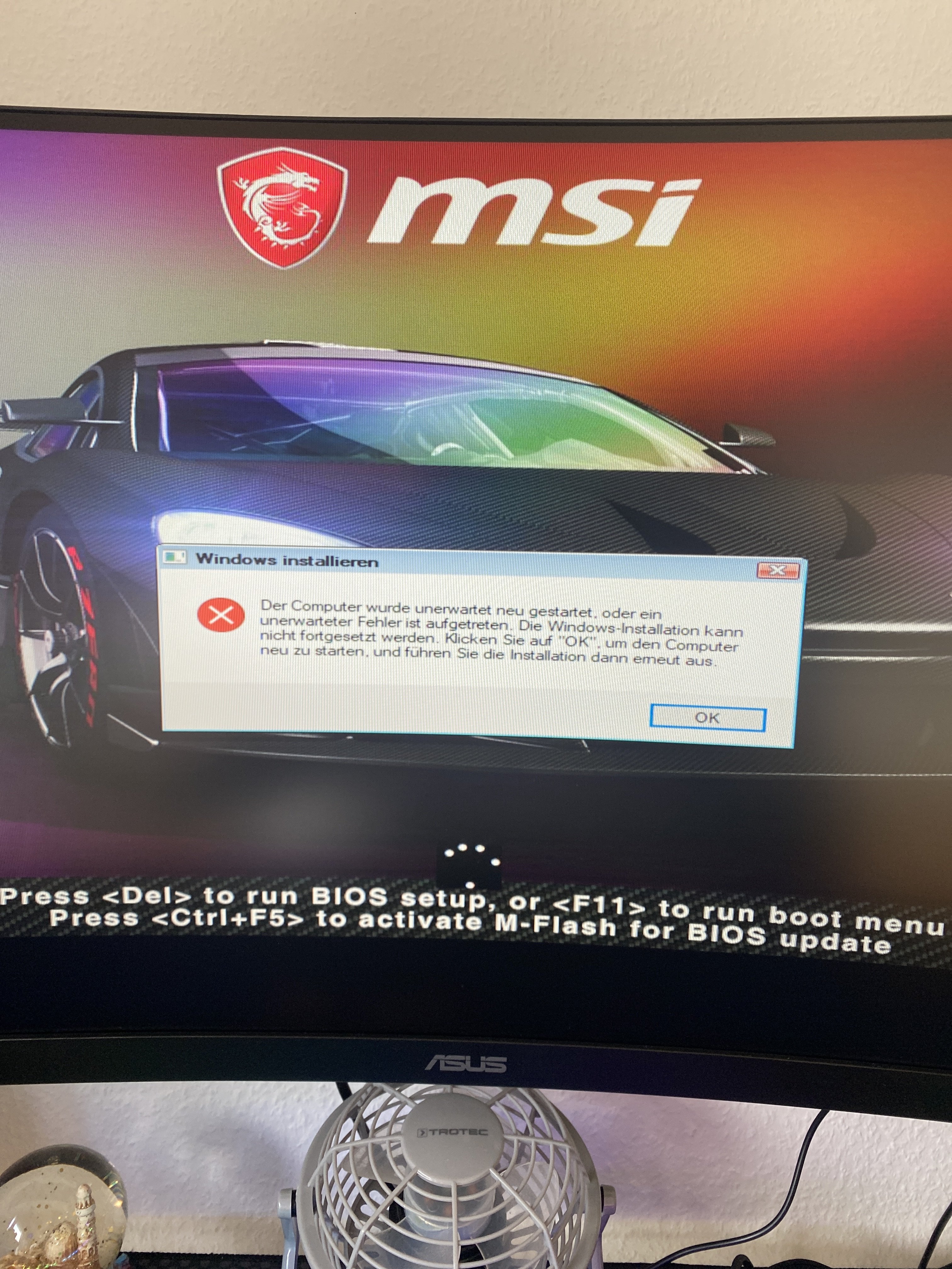

Das ist die Meldung. Wenn ich alles so mache wir es auch in der Support Seite steht.
P.S in der Support Seite steht. Nicht UEFI sonder UEFI+LEGACY. Habe beides ausprobiert ohne Erfolg.

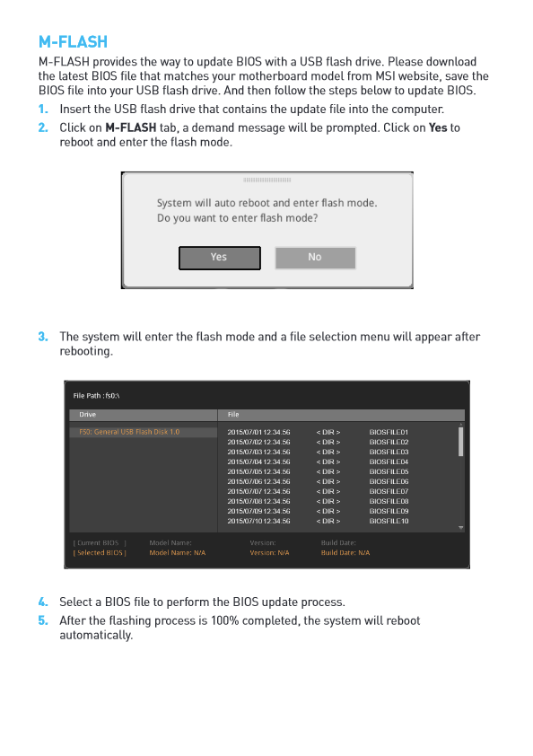

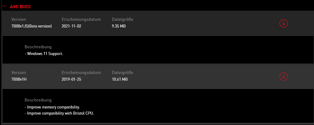

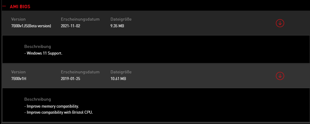

@ozanuenal

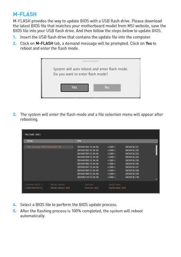

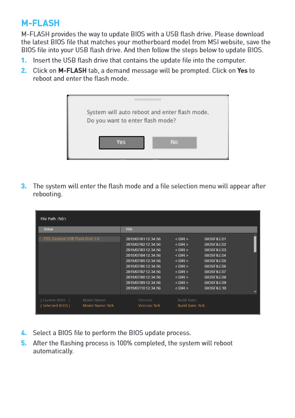

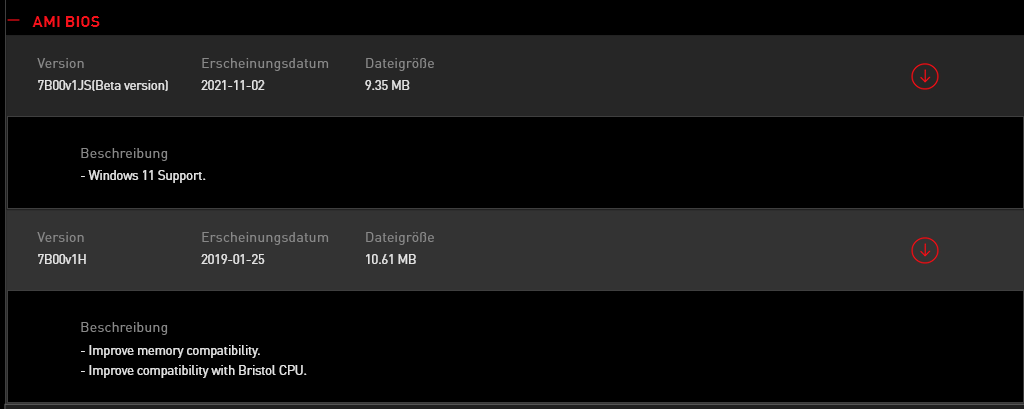

Der Crucial RAM ist ja eher als zuverlässig einzuordnen, aber die UEFI Version ist schon ein wenig älter.
Danach gab es zumindest noch eine Version mit verbesserter RAM Kompatibilität.
Du hast schon so viel probiert, wie wäre es mit einem UEFI Update? Vielleicht hilft das ja!
Reaktionen: Terrier
motorazrv3 schrieb:
@ozanuenal
Wie kann ich das machen?
Reaktionen: Terrier
Wenn es bis jetzt funktioniert hat, gibt es erstmal keinen Grund, warum es plötzlich daran liegen soll.
