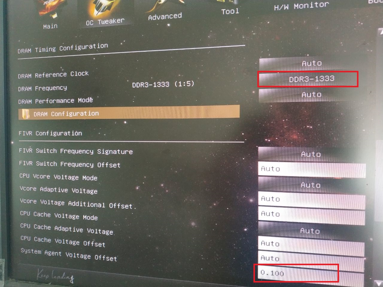

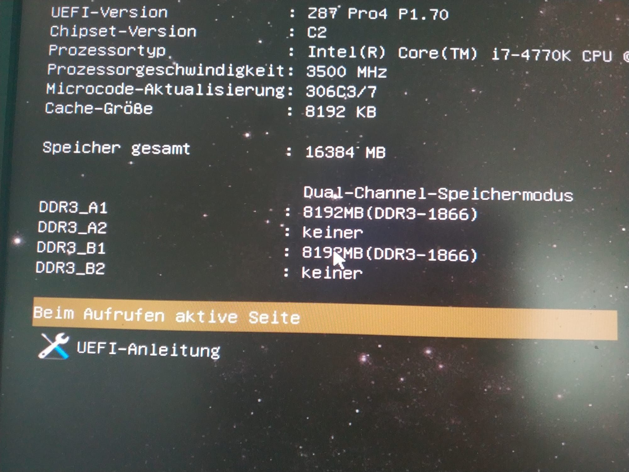

Was mich wundert: In DOS-MemTest werden die richtigen Frequenzen der einzelnen Riegel angezeigt inkl. Timings (ja, Viper danke, korrekt recherchiert: 1600er mit 9-9-9-24; 1866 mit 10-10-10-32), im Bios werden die Riegel, wenn ich die Frequenz nicht vorgebe, mit DDR-1333 angezeigt. Wenn ich nur die 2*8GB verbaue, dann wird korrekt DDR3-1866 angezeigt. Siehe Screenshots von unten. EDIT: Macht doch Sinn, der TeamGroup Riegel scheint normalerweise ohne Nutzung von XMP als 1333 erkannt zu werden (bin nun auf die alten Riegel 3*4gb zurück vorerst).
Habe dann manuell die Frequenzen auf DDR3-1600 mit Timings 10-10-10 gestellt... leider auch hier wieder nach 20min in MemTest86 Freeze. Bleibt einfach stehen.
Hier noch ein paar Bilder:
Nur 2*8GB verbaut, KORREKT DDR3-1866:

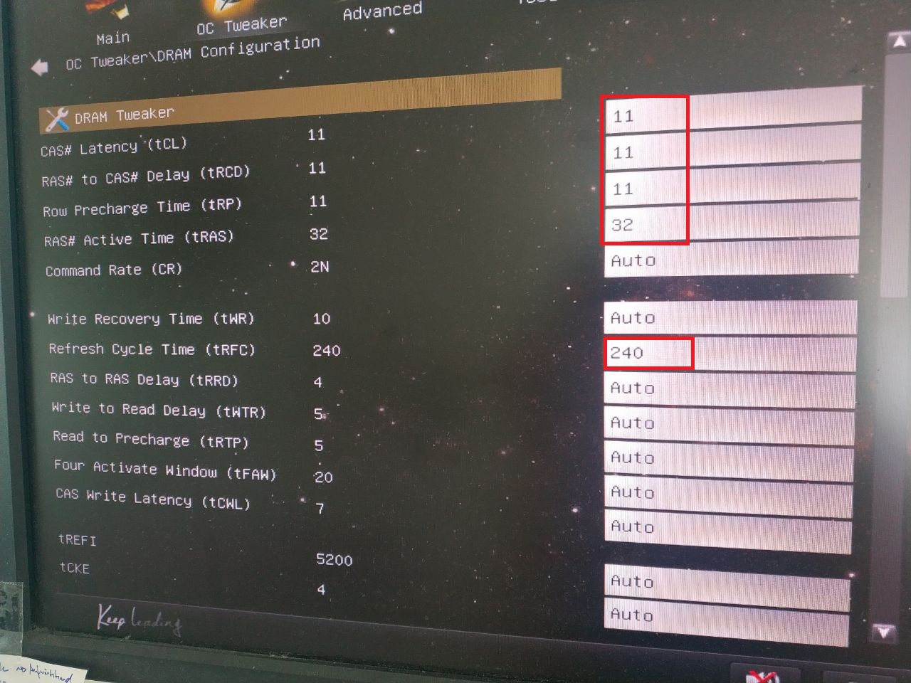

Die 4GB haben daher nur ahlb so große Chips, was sich in einer wesentlich niedrigeren tRFC neiderschlägt.
Ich würde die tRFC auf jeden Fall mal von hand setzen.

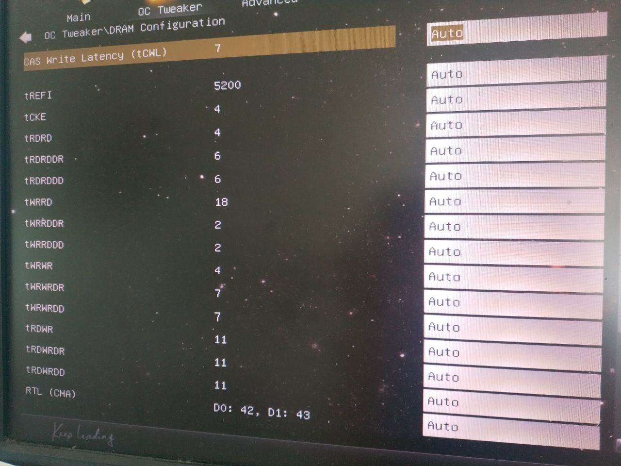

System Agent (vccsa) habe ich gefunden, vccio irgendwie nicht.
Habe die vccsa +0.1v gesetzt.
Sonst die Gesamtspannung vom Ram sogar auf 1.61 V.
Die Timings habe ich mal auf langsame 11-11-11-32 gesetzt.
Und tRFC auf 240, das war der langsamere Wert von beiden Riegeln.
Freezed wieder.
Gibt es noch Settings, die du siehst, die notwendig sein könnten?
