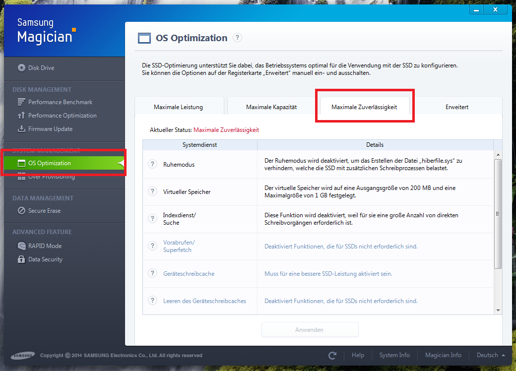

Kennst du das Samsung Magician Tool ? http://www.samsung.com/de/support/model/MZ-MTE250BW
Ich hab das auf maximale Sicherheit eingestellt, und der PC ist sauschnell..
In dem Tool gibt es auch Perfomance optimisation , kannst du auch mal anwenden.

@ Ponderosa, jetzt habe ich mal das Samsung Magician Tool mit deinen Einstellungen ausgeführt und es sieht aus als ob es das war, geht wirklich gleich viel schneller.
