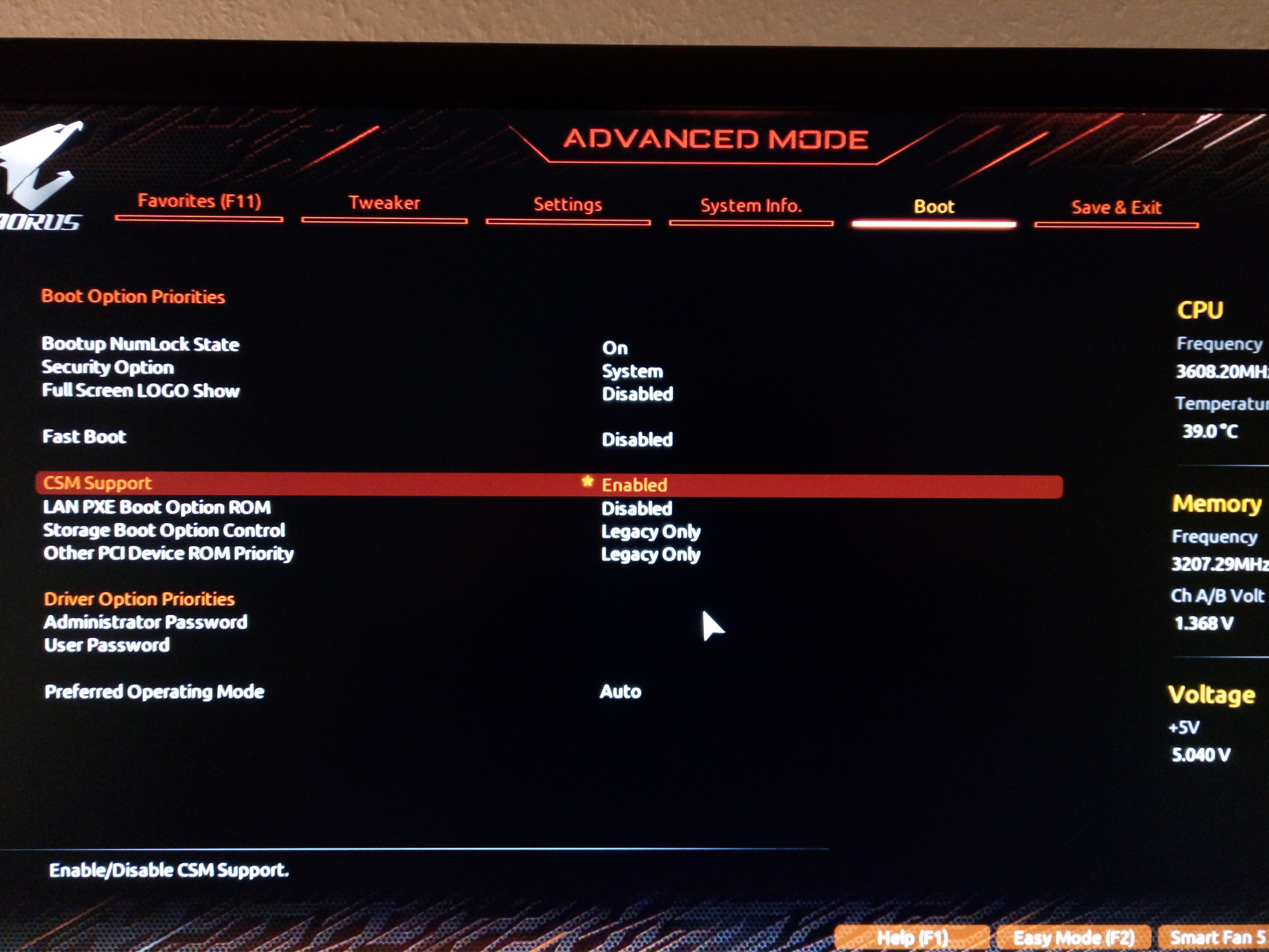

Habe vor der Windows Installation Legacy eingestellt und "CSM an", ist auch beides noch an.

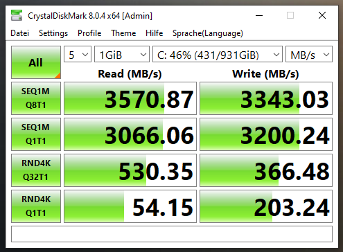

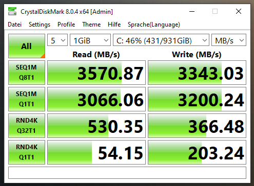

Welche ssds.

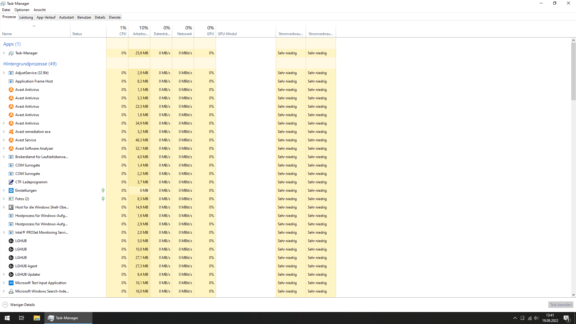

Was ist da an Programmen im Hintergrund?

Samsung MZ-V7S1T0BW 970 EVO Plus (1TB/u. 256GB) NVMe M.2 Interne
madmax2010 schrieb:
Welche ssds.
-Samsung MZ-V7S1T0BW 970 EVO Plus (1TB) NVMe M.2 Interne
und eine Samsung 970 EVO Plus die aber nicht formatiert ist, also nich zugewiesen.
Ein externes AV Programm Namens Avast, weshalb wird nicht das Windows eigene genutzt ? Das Windows eigene ist mittlerweile genauso gut, wie die ganzen AV Programme.
Reaktionen: Baal Netbeck, Donald Duck und madmax2010
Avast runter. Das ist ihrem Verhalten nach schadsoftware.
Bremst den PC, spioniert dich aus, missbraucht deine Daten, hebelt Sicherheitsmechsnismen aus.
Da du gerade eh neu aufgesetzt hast, würde ich das direkt nochmal machen. Dann ist das Teil ohne Rückstände weg

madmax2010 schrieb:
Avast runter. Das ist schadsoftware.
Ja, daran lag es nicht war vorher auch isntalliert und war genauso langsam als ich es noch nicht installiert hatte.
SunnyMoon schrieb:
Habe bei Settings default angelassen oder hätteich ssd NVMe nehemn sollen ?
Mb/s sind keine relevante Metrik. Ist egal ob da 200 oder 2000 steht.

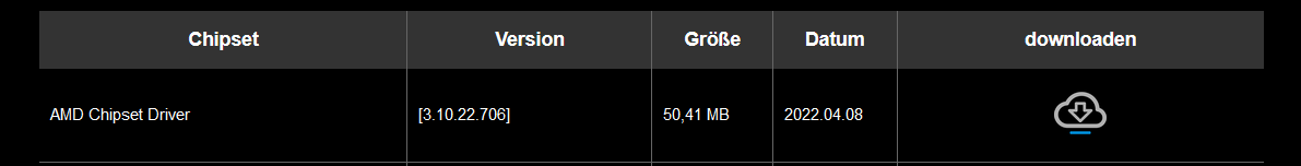

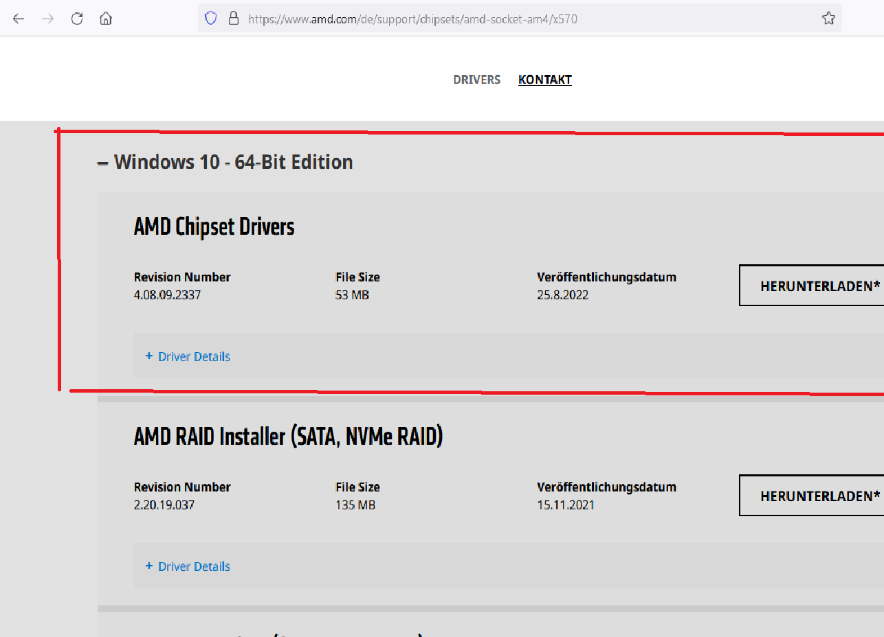

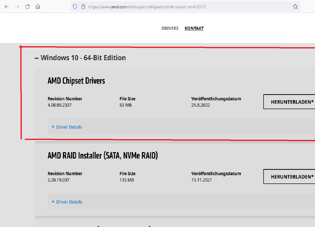

- Es sind Die Ryzen Master Treiber und die Chipsatztreiber vom Motherboard von der Gigabyte Seite Drauf.
Allerdings hab ich grad festgestellt das es auf der AMD Seite neuere Motherboard Treiber für das x570 Bard gibt, soll ich die mal installieren ?

Die 37d Version verursachte die abstürze, hab danach mal die 36 Version versucht, da stürzte es auch ab.
Also meinst Du ich soll die Chipsatztreiber von der Amd Seite Probieren wobei ja beide aus dem Jahr 2022 sind und die welche ich drauf hatte als es noch normal schnell lief waren sogar älter also 2022.

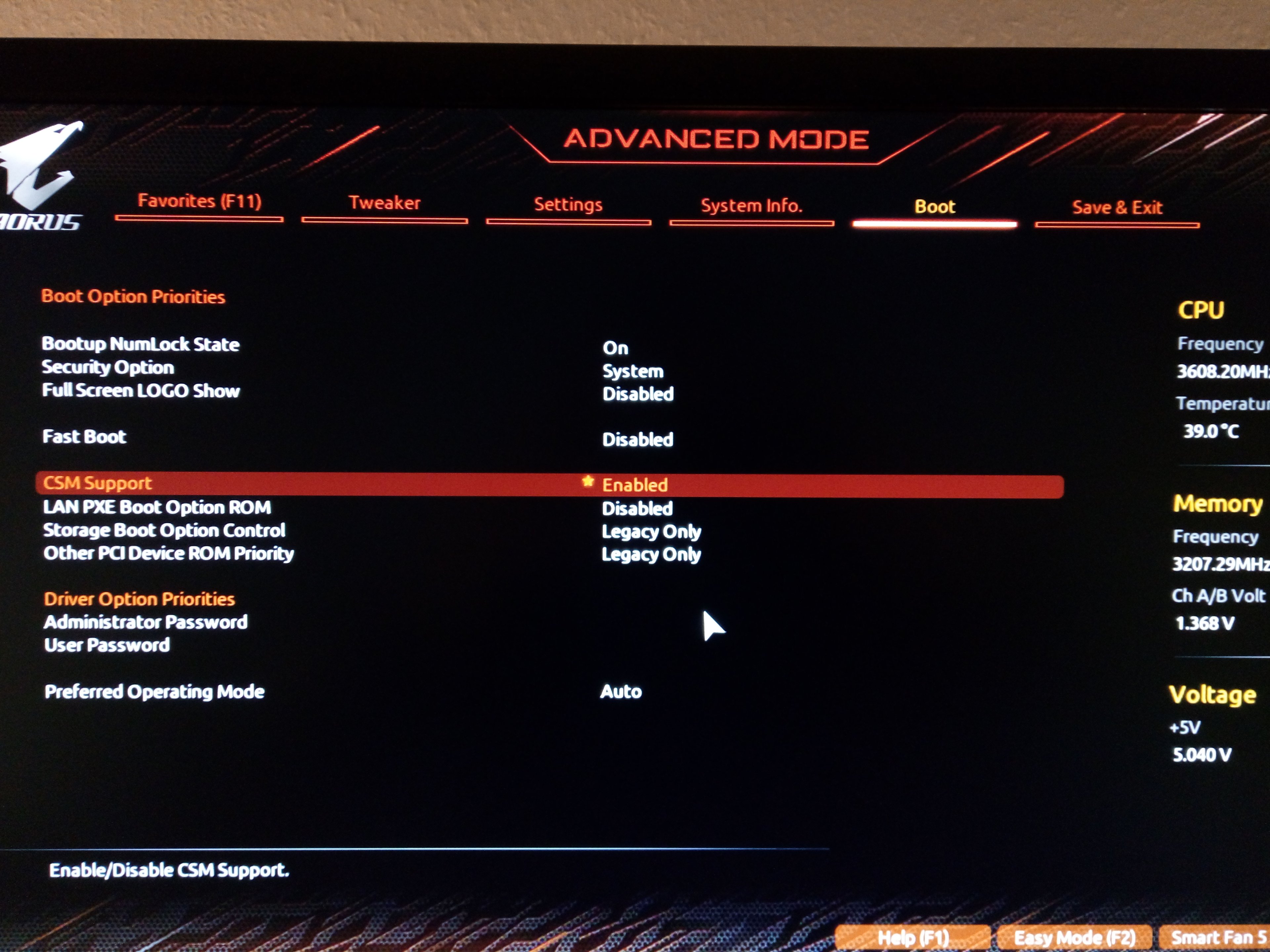

CSM ist an weil ich sinsz nich mit legacy booten kann.
Und weshlab nutzt du den Legacy Mode wenn du sowieso neu installiert hast?
CSM und Legacy boot sind nur bei älteren Systemen und Windows Versionen nötig. Bei deiner HW sollte das nicht nötig sein und deaktiviert werden.
