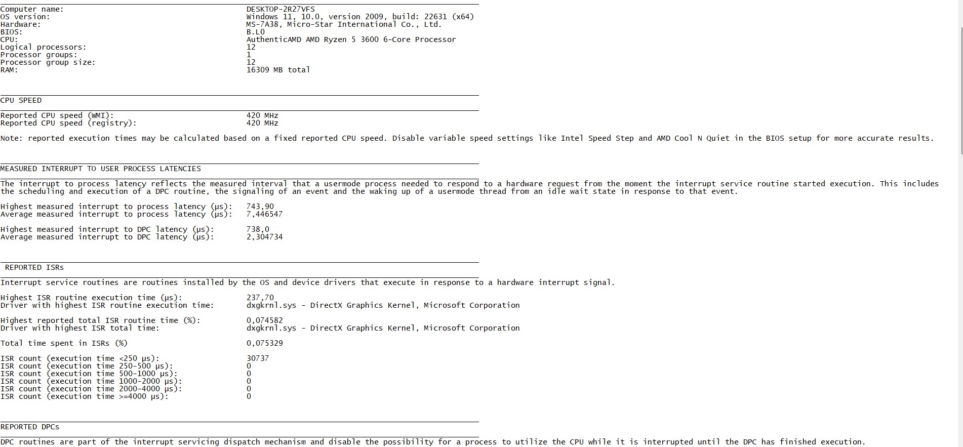

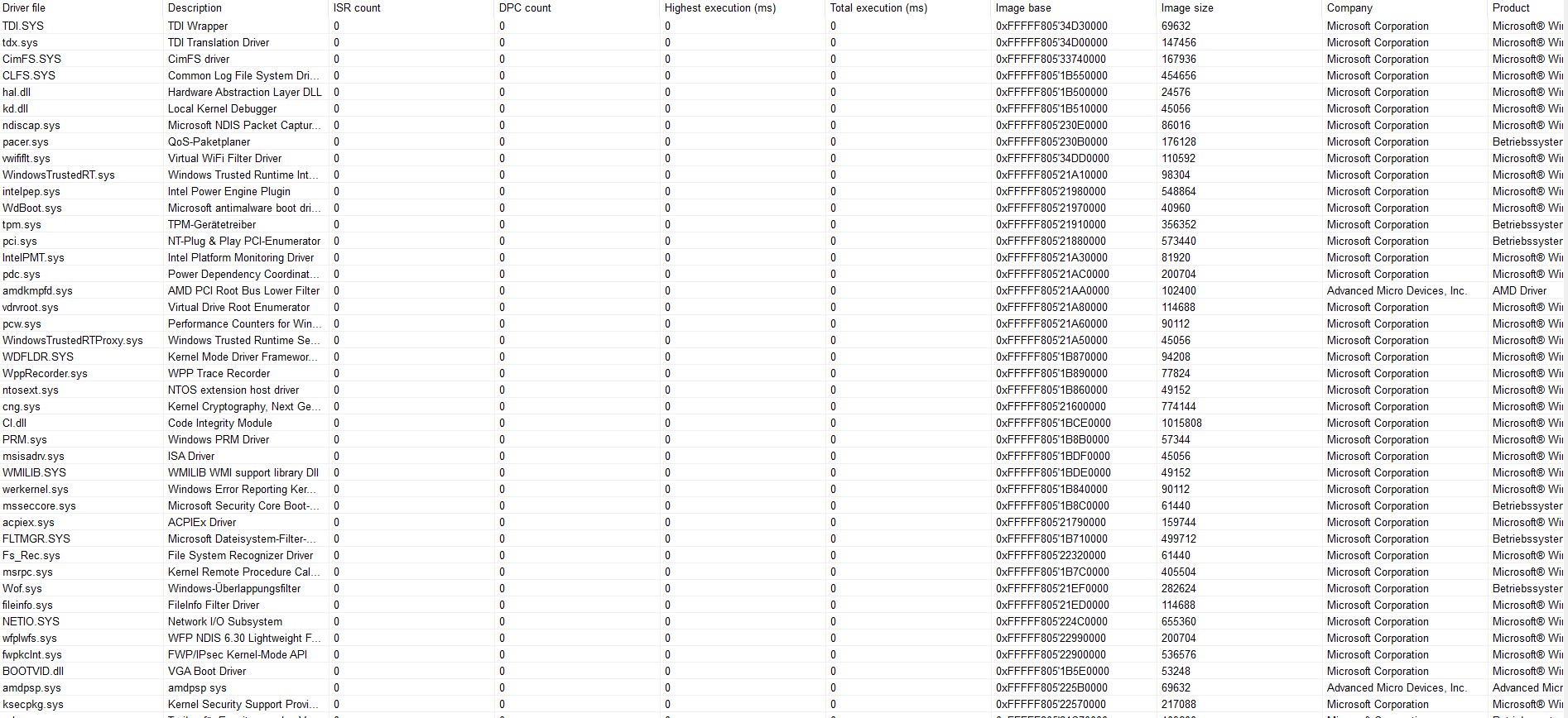

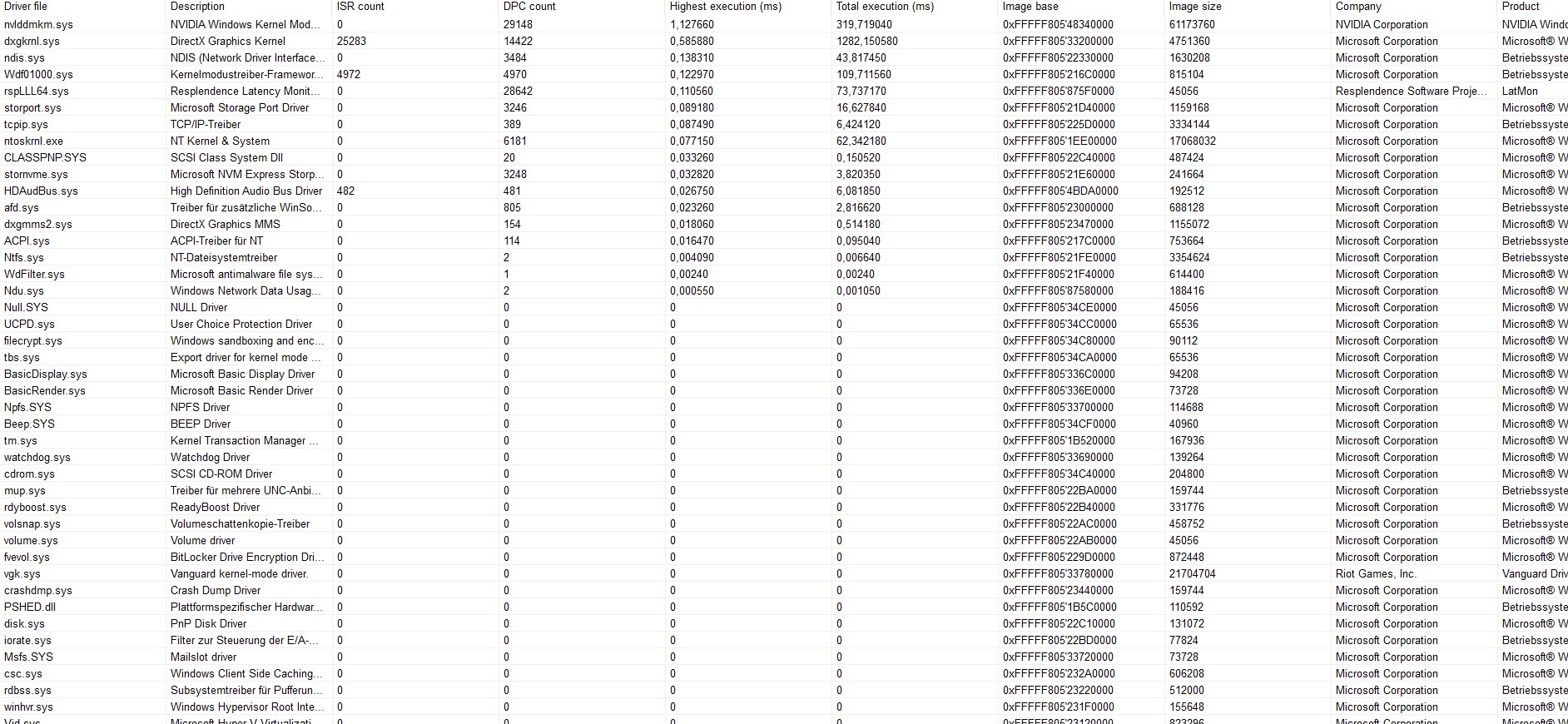

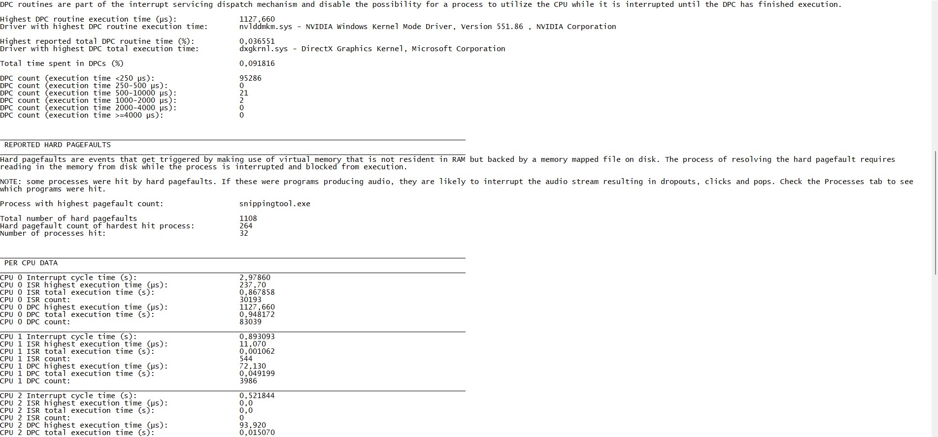

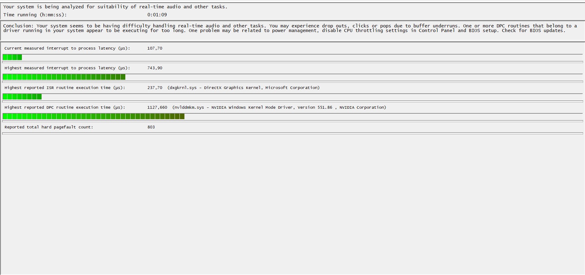

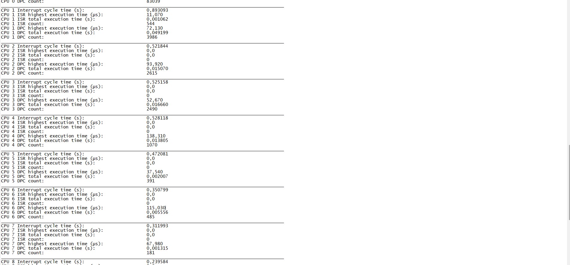

Kannst du Mal https://www.resplendence.com/latencymon ausführen und eine Screenshot davon hier posten?
Das reicht :confused_alt::rolleyes:
areiland schrieb:
Kann nicht sein, denn Windows Setup löscht alle älteren Wiederherstellungspunkte, weil deren Anwendung das System schrotten würde. Man könnte dann maximal in System Volume Information noch die gesicherten Daten finden, aber im System keinerlei Information zu diesen WHP.
Dann hat der Hersteller sich wohl einiges an Arbeit gespart oder es erst gar nicht gemacht, nice :daumen:
