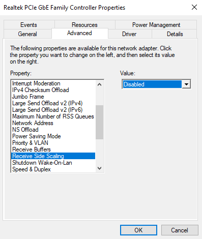

Habe nun RSS in der PCIe NIC deaktiviert, jetzt wird diese nicht mehr bevorzugt. Keine ideale Lösung, aber eine gute. 😉

Diagnose dürfte inzwischen klar sein, Windows bevorzugt für SMB Shares NICs mit RSS. Ich möchte auch keine Windows Features abschalten.
