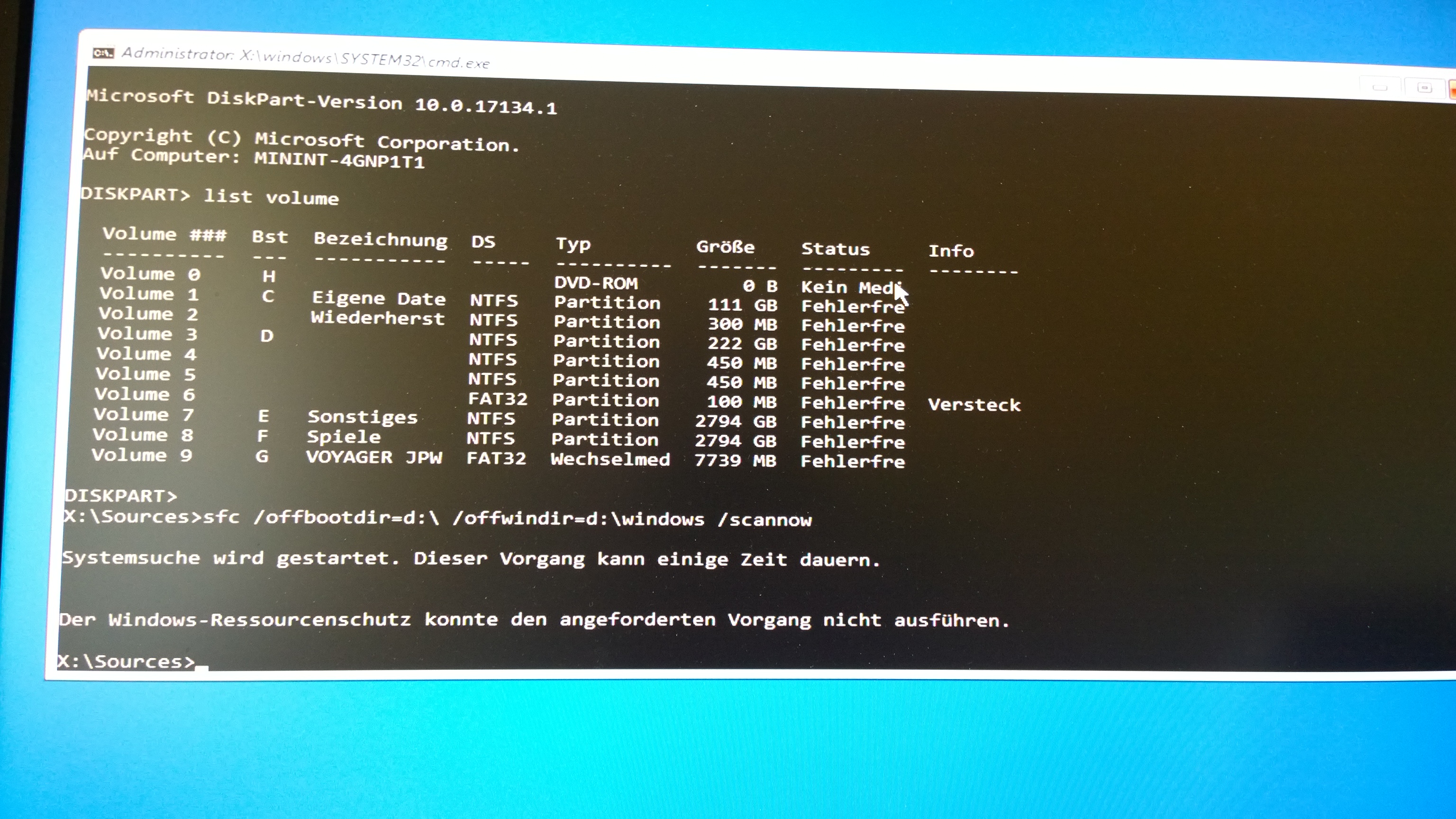

ich versuche meine Windows Partition (Win10 1803 x64) mit einem USB-Stick(mit .wim und keine .esd) zu reparieren, jedoch scheitere ich dabei an der Fehlermeldung:
D ist hier meine Windows Partition, wie ich hier gesehen habe müsste doch eigentlich die Partition mit der Bezeichnung "Wiederherstellung" einen Laufwerksbuchstaben besitzen?
https://mikemstech.blogspot.com/2011/12/how-to-perform-offline-system-integrity.html
Was ich noch nicht probiert habe, dem Volume einen Buchstaben zu verpassen und dann in dem Befehl zu verwenden. Da wollte ich lieber zuvor hier fragen:)

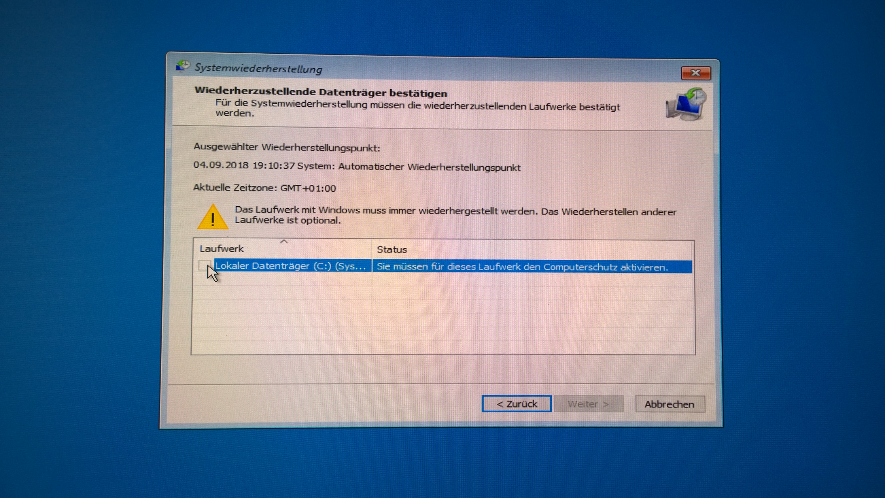

Ein Wiederherstellungspunkt existiert hier auch, dieser ist aber nicht mehr auswählbar:
Die ganze Geschichte ist wirklich ärgerlich, weil die Windows Version richtig funktioniert hat und nur durch meine Fehleinschätzung nicht mehr richtig funktioniert. Und zwar habe ich an dem Freitag nach dem Urlaub eine neue SSD eingebaut und meinen PC angemacht und er ist in dem Bootvorgang einfach hängen geblieben. Also habe ich die neue SSD wieder ab gestöpselt und erneut probiert, erfolglos. Daraufhin habe ich den Wiederherstellungspunkt ausgewählt und aktiviert, was auch erfolgreich quittiert wurde, aber wieder bei dem Bootvorgang hängen geblieben ist. Bei der ganzen Operation hat sich die Windows-Partition wohl irgendwie zerlegt.

Wie gesagt, die Grafikkarte war zuerst hinüber und mit meinem Bemühungen habe ich erst die Windows-Partition zerschossen. Meine Vermutung ist, das Windows bei der Wiederherstellung abgestützt ist und nun der Windows-Ressourcenschutz noch aktiv ist, wodurch sich die Partition in einem seltsamen Zustand befindet.

Wiederherstellungsvolumen einen Buchstaben
Diese Sachen betreffen doch die 100MB Uefi Fat32 Partition denn da sind die Bootdateien drin.
Ansonsten blicke ich nichtmal durch deinen Sceeen durch von Diskpart und den Volume 0 bis 9
D: soll da Windows sein und was ist C:
Etliche Wiederherstellungspartitionen.
Das einzige was ich klar erkenne ist die 100MB Uefi Fat32 Partition und die muss repariert werden.
Mich würde ein Screen von der Datenträgerverwaltung interessieren damit man sehen kann wo die 300MB oder 450 MB Wiederherstellungs Partitionen sind.
List disk Volumes sagt mir nichts.
List disk, select disk 0, 1 oder 2 usw. eventuell schon eher aber siehe oben den 1. satz
