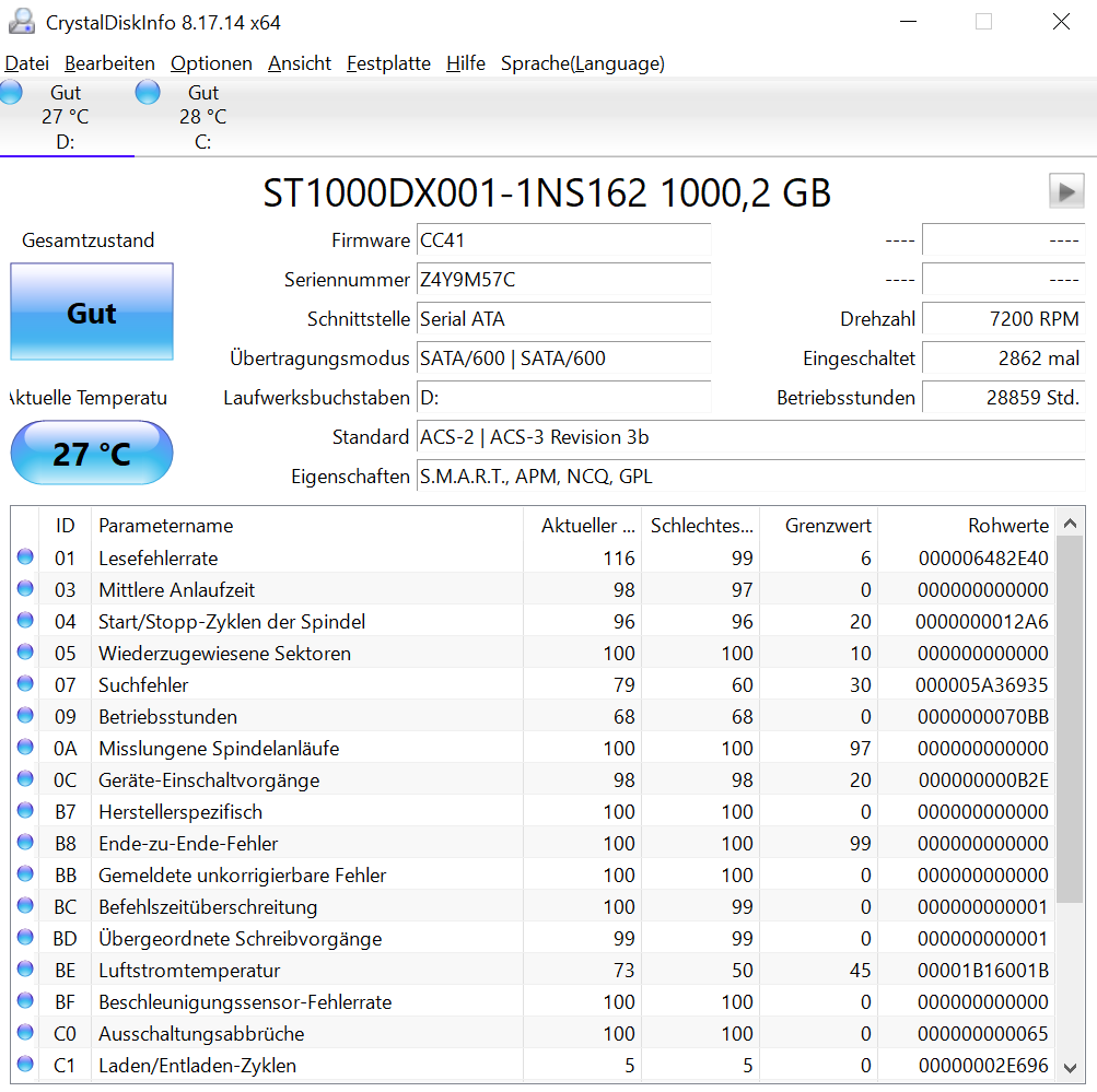

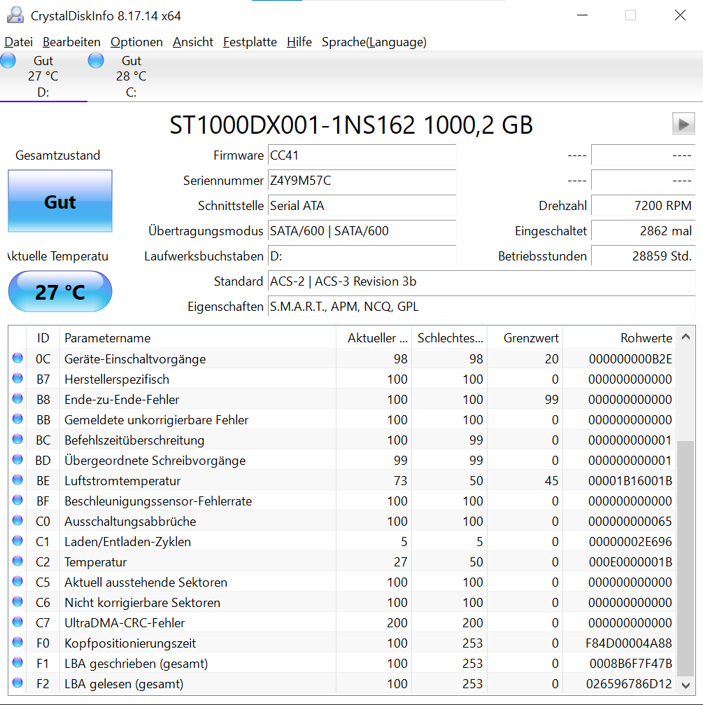

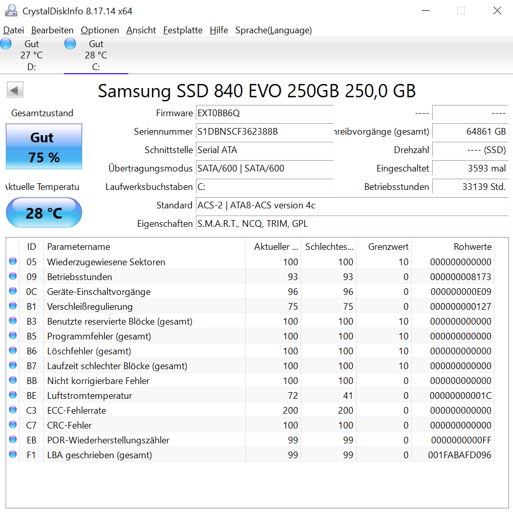

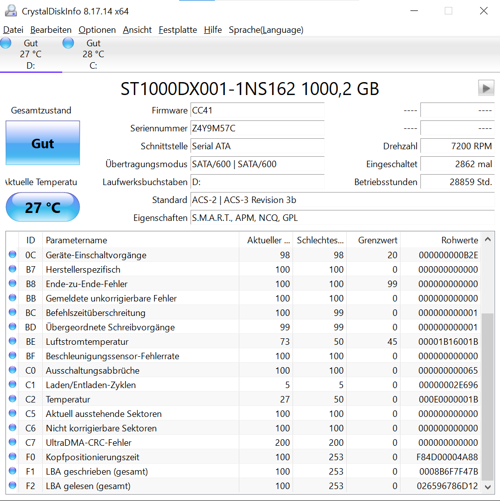

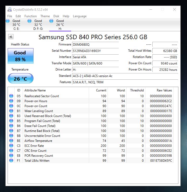

Nun, also ich persönlich werde nicht ganz schlau aus der CrystalDiskInfo.
Habe generell, wenn es um "Smartwerte u.ä" eher nur Fragenzeichen über dem Kopf.
Habe euch mal die Screenshots von den Festplatten bei gefügt.
Denn wenn es hier teilweise um ein vermeintliches Problem, mit der SSHD geht, verstehe ich nicht ganz, warum es dann nicht funktioniert hatte, als ich diese bei einem Neustart ab gestöpselt hatte.

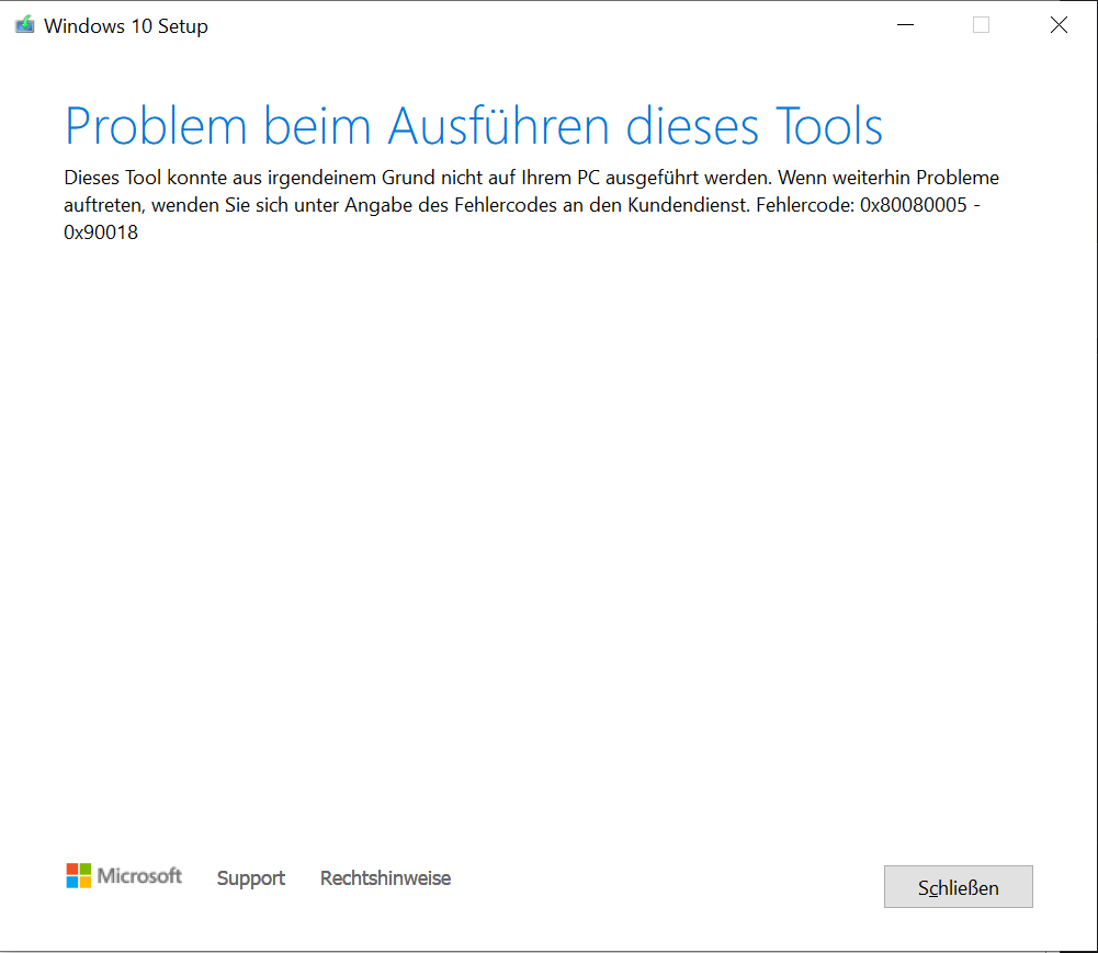

(#32) Na gut, noch ein Versuch der vermutlich nicht hilft; und nun kommt der Versuch InPlaceUpgrade vom TE (›dazwischen‹)
Wenn ein nacktes neuen WIN (sch0n) bockt ist da reichlich immer die Hardware Ursache.
CN8

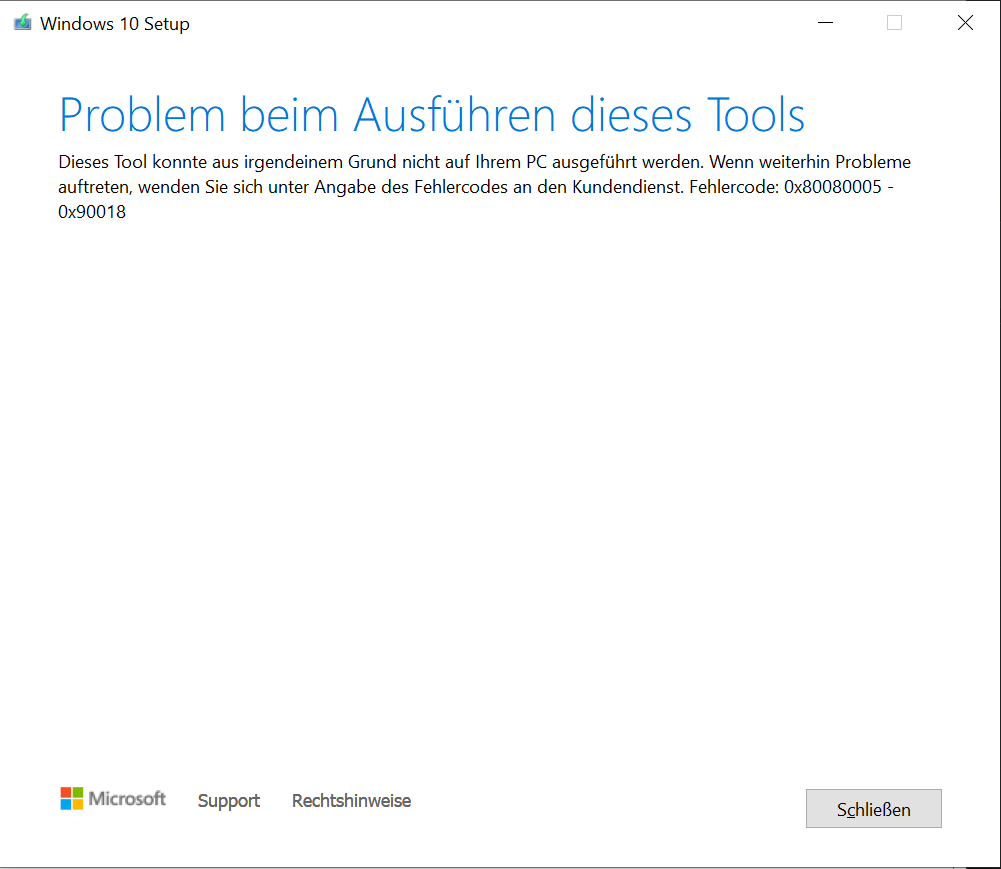

InPlaceUpgrade ist nicht möglich gewesen.

Die Festplatten testen kannst du ja noch heut Abend, wenn du noch Zeit und Lust dazu hast.
Den USB-Stick kannst du ja erst Morgen besorgen.
Eine Installation, mit nur deiner Samsung 840 EVO SSD ist ja schnell erledigt.
