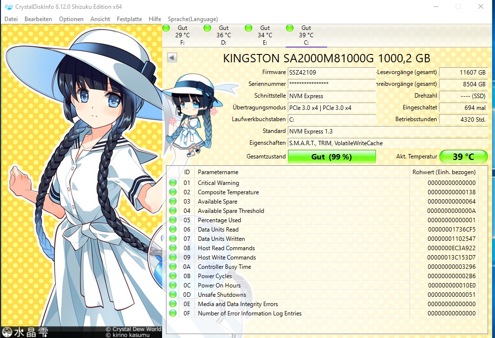

Bei meiner Kingston SA2000 NVME SSD geht das nicht. Es beginnt nichtmal zu prüfen. Sonst hat das nur einige Sekunden gedauert, seit Heute geht es garnicht erst los.
