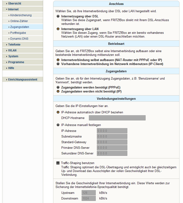

@t-6:
Warum sollte das DSL Modem darauf Einfluss haben? Das ist in den Einstellungen deaktiviert. Hab von den Einstellungen mal einen Screenshot gemacht.

@io-error_104:
Du meinst, um die FritzBox nur noch als WLAN Access Point zu verwenden und das Routen dem Switch zu überlassen? Kann der das? Hab für mich noch nie nen Switch gebraucht, darum keine Ahnung wie da der Stand ist. Früher konnten die das meines Wissens noch nicht.
