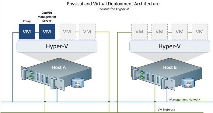

Genau hier würde ich aber ansetzen! Beide Server neu mit Windows 2019 installieren und dort Hyper-V aktivieren. Auf jedem Server eine neue VM aufsetzen und dort die benötigten Programme und Dienste aufsetzen. Die VMs gegeneinander replizieren lassen.
Voila! Eine ausfallsichere Lösung mit minimalen Kosten!

Richtig! Du erwirbst mit einer Windows Server Standard Lizenz drei Lizenzen! Eine Lizenz für Hyper-V (da dürfen keine weiteren Rollen genutzt werden) und zwei Lizenzen für VMs.

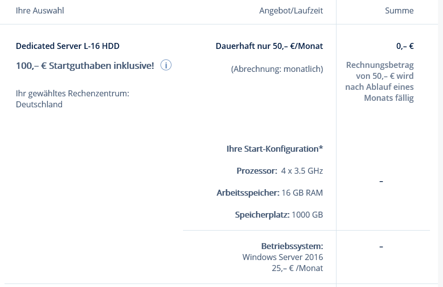

Vielleicht noch ein kleiner Nachtrag meinerseits. Es muss ja nicht mal zwingend Azure sein, einen Windows Server kannst du ja heutzutage bei allen größeren Anbietern buchen.
https://www.ionos.de/pro/dedicated-server/#features
Darauf lässt du dann die möglicherweise noch benötigten Windows Programme laufen und für den "Rest" reicht dann auch ein NAS.
