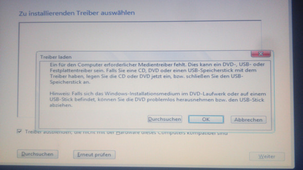

Ich wollte gerade den Windows Server 2012 installieren von einem Usb Stick mit der Iso aber jetzt kommt folgendes: siehe Bild.
Ich habe keine extra Treiber nur die Iso
Wie kann ich das Beheben?

Drück in diesem Bildschirm (Screenshot) mal Shift+F10 um die Eingabeauffordrung zu starten
Gib dort DISKPART ein und im Diskpart Programm gibst du LIST DISK ein. Siehst du dann deine Festplatte?
Wenn nicht, fehlen dir Festplattentreiber für Windows die zu deinem Mainboard passen.
Wenn doch, fehlen dir wahrscheinlich USB-Treiber um nach dem Start des Setups auf den USB-Stick zugreifen zu können.

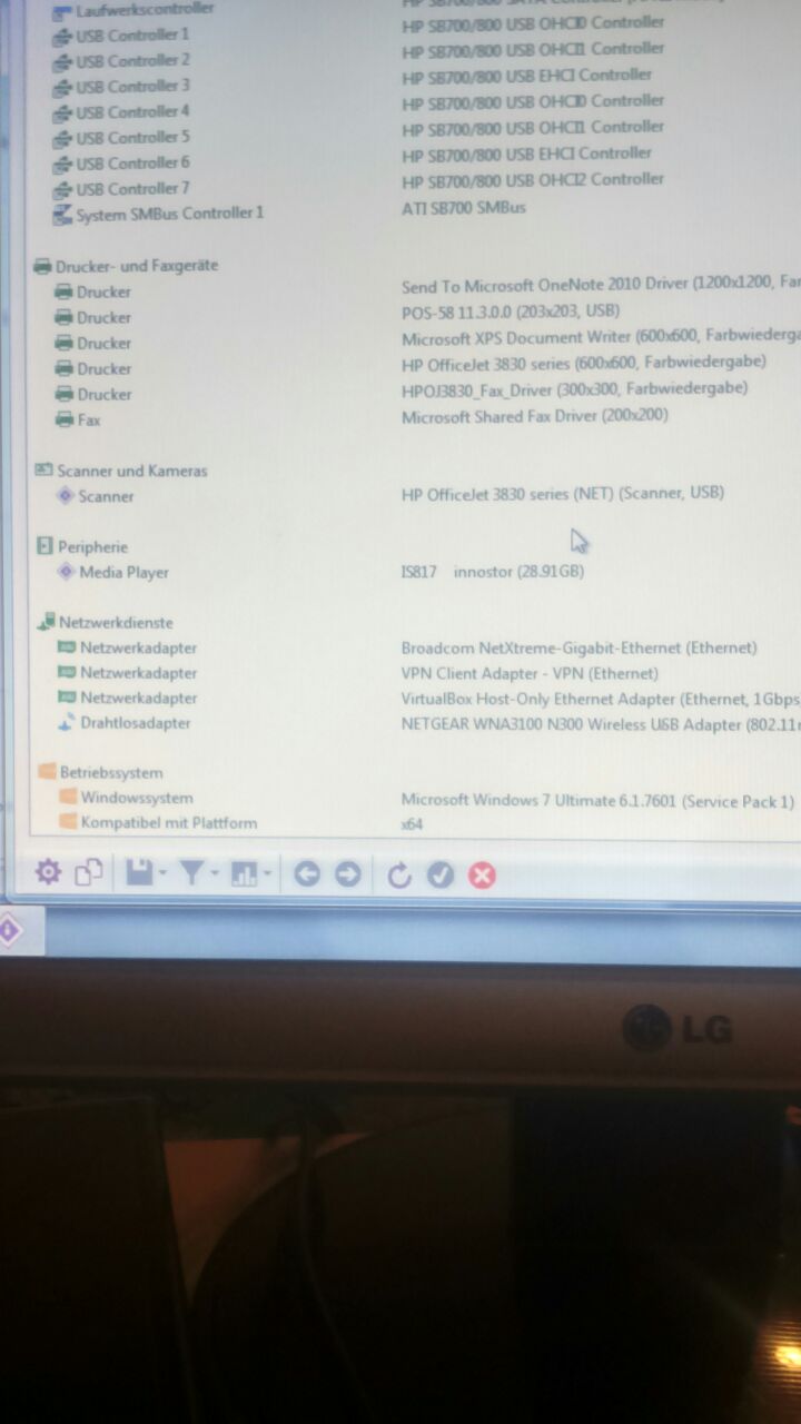

Also habe jetzt DISKPART und LIST DISK gemacht und es stehen zwei Festplatten meine Hauptfestplatte und der Usb Stick weil der als NTFS formatiert ist .

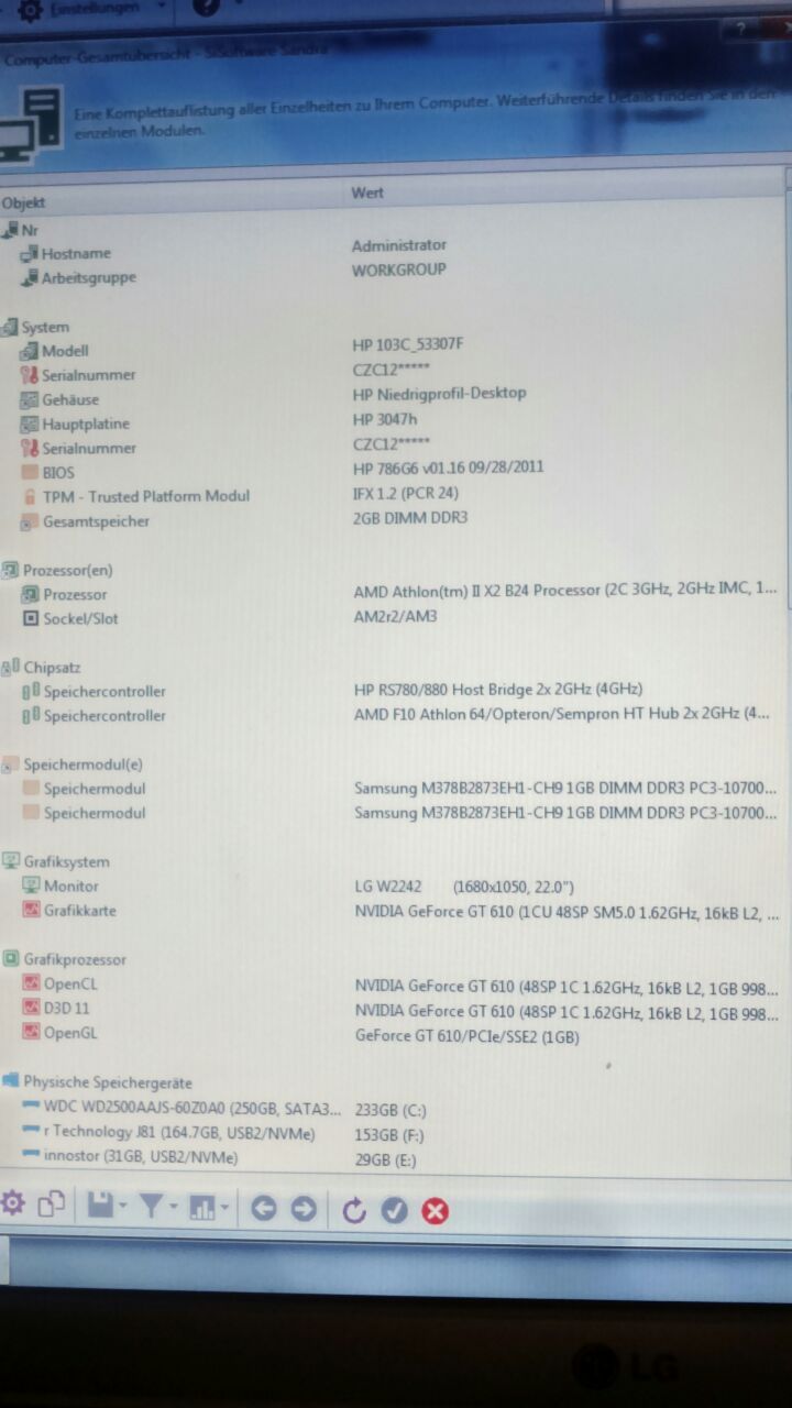

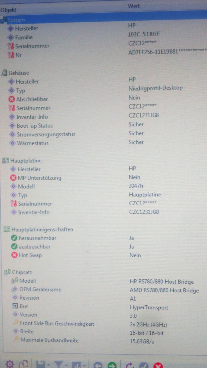

Vom Rechner, Hersteller des Boards usw...?

Wie hast du den USB Stick vorbereitet? Dieser Fehler erscheint auch, wenn die ISO auf dem USB Stick liegt und diese mit einem Bootloader (z.B. Grub4DOS, Grub2, etc) gestartet wird.
Lösen kannst du das Problem, wenn du den USB Stick FAT32/NTFS formatierst und den Inhalt der ISO direkt auf den USB Stick kopierst.
