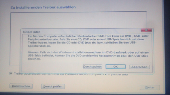

Justin2211 schrieb:
Hallo
Ich wollte gerade den Windows Server 2012 installieren von einem Usb Stick mit der Iso aber jetzt kommt folgendes: siehe Bild.
Ich habe keine extra Treiber nur die Iso
Wie kann ich das Beheben?
Mfg:Juboy
Ich hatte das auch mal, war n blöder Fehler und ist lange her.
Das hatte entweder was mit den Laufwerksbuchstaben zu tun,
oder das Installationsmedium musste in dem Schritt davor entfernt
werden und später wieder eingelegt werden. Auf jeden Fall führt
die Fehlermeldung in die Irre. Hat nichts mit Treibern zu tun.
Edit:
Ich glaub es war der Laufwerksbuchstabe, schau mal welcher
vom Installationsmedium benutzt wird. C: darf definitiv nicht sein.
