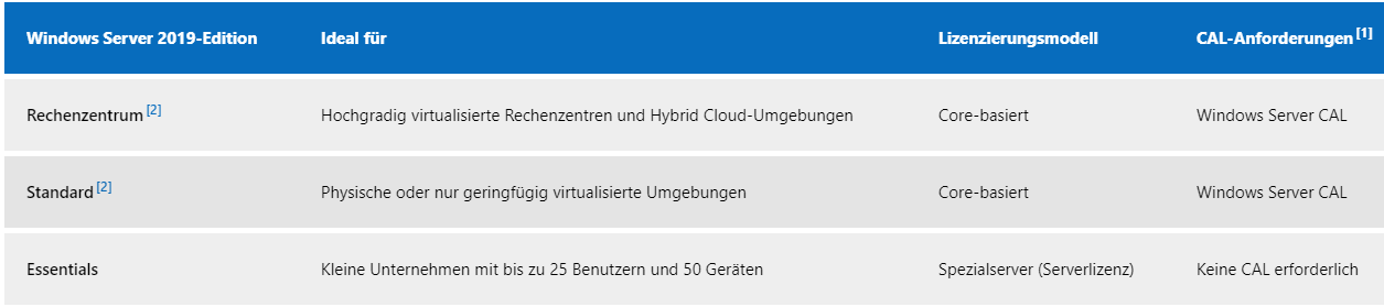

Und nein, es sind keine enthalten.

1) Sind in der Grundversion schon CAL-Lizenzen enthalten?
5 Sek Google.
https://www.microsoft.com/de-de/cloud-platform/windows-server-pricing
