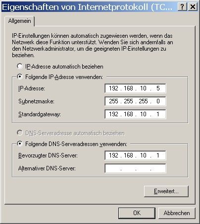

Wenn die Clients über einen Hub an den Server ankommen und der Server dort die 192.168.10.1 IP hat ist dies der DNS Server und Gateway für die Clients.
Bei der 2. Netzwerkkarte reicht die IP und Subnetmaske.
Musst wohl aber noch Routing aktivieren damit Internet funktioniert.

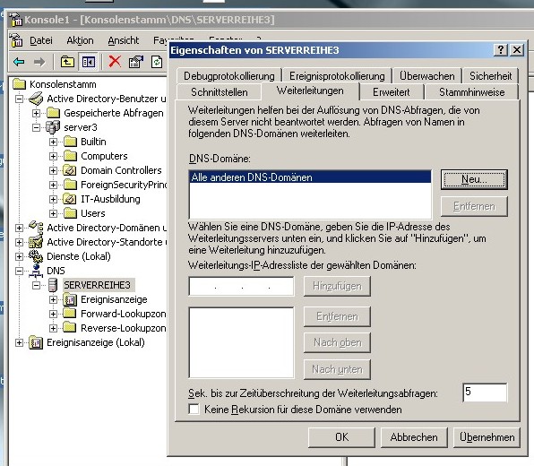

DNS Anfragen die dein Server nicht auflösen kann muss er weiterleiten.

Ok: Clients kriegen die Ip im Bereich ...10.5 oder so ...10.1 als DNS und gateway für die 2karte des servers! Diese 2.(intel)karte im Server für den HUBkriegt keine weiteren eintragungen für gateway und dns?? (verwechselst du marcol Karten?)
Stimmen die Eintragungen für die erste (3com) Karte die am Router hängt? Hab ja die IP etc abgeschrieben und eingetragen wie vom DHCP vergeben!

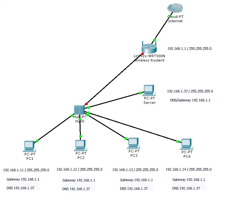

Ich würde auch, wie Aimr schon sagt, den Hub gegen einen Switch tauschen!
1. Aus Sicherheitsgründen
2. Um Geschwindigkeit zu steigern, keine Kollisionen mehr
Da reicht auch ein günstiger Switch.
"Ok: Clients kriegen die Ip im Bereich ...10.5 oder so ...10.1 als DNS und gateway für die 2karte des servers! Diese 2.(intel)karte im Server für den HUBkriegt keine weiteren eintragungen für gateway und dns??"
Ja, die Clients bekommen IPs aus dem 192.168.10.x /24 Netz und als DNS/Gateway die IP deiner 2. Serverkarte, 192.168.10.1 /24.
Die Karte im Server selber benötigt keine weitere Eintragungen als IP und Subnetmaske.
Die 1. Karte kannst so lassen, 192.168.1.37 /24 und als DNS/Gateway die IP deines Routers.
Da nun aber die Clients auch auf das Internet zugreifen sollen musst den Server als Router einrichten damit Anfragen die ausserhalb des 192.168.10.x /24 Netz liegen ins Internet geroutet werden.
Von daher ist es, so wie du es machen willst, ungünstig.
Am besten Hub gegen Switch tauschen und wie im Bild verbinden.
Dann entlastest den Server mit sinnlosem Routen und du hast nur noch ein lokales Netz.

Wenn der Server in deinem Hub Netz die 192.168.10.1 als IP hat muss die als DNS/Gateway beim Client rein, siehe Beispiel Bild 1.
Die Idee meinen Vorschlag zu nehmen sollte auch mit einem Hub gehen, spart auch das routen mit dem Server.
Würde ich dann so machen wie in Bild 2.
Bei der Domäne musst zusätzlich zum anlegen der Domäne beim DNS Server deinen Server in die Forwar / Reverse eintragen damit dein Server sowohl über Namen als auch IP gefunden werden kann, sonst gehts nicht.

achso? dann hab ichs ja doch falsch gemacht!
Aber nach dem eingeben der IP (192.168.10.5) und Gateway u DNS Adresse (192.168.1.1) habe ich mit einem Client zumindest schon mal den Server gefunden.Aber nach dem eingeben der IP (192.168.10.5) und Gateway u DNS Adresse (192.168.1.1) habe ich mit einem Client zumindest schon mal den Server gefunden.
dann trag ich das jetzt so ein wie im bild! !!!danke dir schon mal!!

Was ist mit den Forward/Reverese Zonen? trage ich dort IP der Clients ein oder so?
Warum ist das so kompliziert? komm mir wie`n idiot vor: bei winserver2003 war das total easy!
Bei Forward/Reverese brauchst nur den Server eintragen damit die Client den finden können per DNS Namen.
OK! Ich bin überzeugt! dein anschauliches Bild machts ja eindeutig! (mal so nebenbei: wer kommtn auch auf die Idee 2Karten einzubauen-hab das ganze hier so übernommen und hätte es wahrscheinlich gleich so gemacht! Also deaktiviere ich die morgen eine der beiden karten, verbinde router und server mit HUB und stelle alles so ein wie im Bild! na mal sehen!
in den Zonen trage ich nach diesem Szenorio server ip 192.168.1.37! Richtig?
Ja, einmal "IP -> Servername", und einmal "Servername -> IP"
Geh auf deinen Server, mach ne Kommandozeile auf und gib "nslookup" ein. Danach tippst du einmal den FQDN vom Server ein und einmal die IP... wenn da Fehler auftreten ist dein DNS falsch konfiguriert.

Erstmal vielen Dank für eure Hilfe und Tips! speziel @ marcol1979 ...hab mich gestern abend auch a bißl dämlich angestellt! ;)
Ich habs nachdem ich die 2. Netzwerkkarte deaktivierte und nach dem Schönen Schema konfigurierte ohne Probleme hinbekommen...bloß noch die richtigen DNS Einträge schreiben, was kein Problem war denn Winsrv08 richtete automatisch die Reversezone ein als ich den Server+ip bei der Forwardzone eintrug!
kurzer hänger weil ich den servernamen dem DomänenController noch nicht bekannt gab und schwups...hing der Client an der Strippe! :) :)
