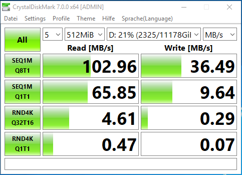

Kleines Update:
Ich hab die SATA Kabel einfach mal umgesteckt da ich grad keine unbenutzten gefunden habe.
Und siehe da, hier sind die Ergebnisse von zwei Tests danach:
Woran es jetzt gelegen hat ist mir nicht ganz klar. evtl. hat sich eines der Kabel beim bewegen des Rechners gelockert.
Die Ergebnisse sind jetzt zwar auch nicht so Bombenmäßig aber wohl das was man bei einem Windows RAID 5 mit SMR Platten erwarten kann.
Damit wäre das Problem weshalb ich den Thread gestartet hab erstmal geklärt und ich kann jetzt alle Daten sichern und mir dann überlegen wie ich Zukünftig das Raid (oder auch ohne raid) aufbauen werde.
Vielen Dank an @Mr.Seymour Buds für den Tipp mit den Kabeln.
Danke auch an alle anderen für die zahlreichen Tipps und Ratschläge. (mit so vielen in der kurzen Zeit hätte ich echt nicht gerechnet :D)

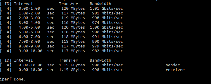

Edit: ein weiteres Problem was ich aktuell noch habe ist dass ich trotz 10GBe Karten in NAS sowie PC und einem 10GBe switch nur 1GBit Geschwindigkeiten im Test mit iperf habe.
Ich bin mir aber nicht sicher ob ich dafür nicht lieber einen neuen Thread erstellen sollte.
