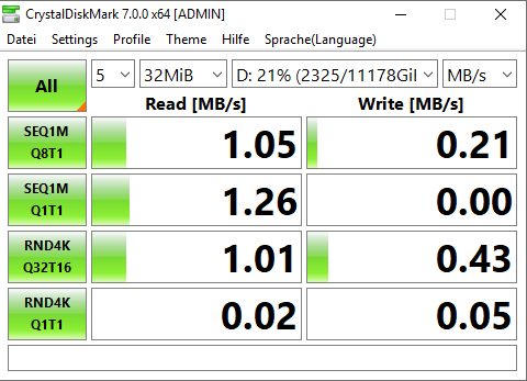

Wie auch immer. Nach einigen Tests (iperf3 um das Netzwerk als Fehler auszuschließen, Festplatte direkt ans NAS angeschlossen, Daten von der SSD auf das Raid Laufwerk kopieren und umgekehrt) bin ich zu dem Schluss gekommen dass das Problem das Raid Laufwerk selber ist was ein Test mit CrystalDiskmark auch bestätigt hat.
Hier das Ergebnis (der Test wurde lokal auf dem NAS ausgeführt):
(nur 32MiB Testgröße weil alles andere ewig dauern würde.)
Das sind natürlich lachhafte Werte.
Hat jemand eine Idee woran das liegen könnte?
Ein Anhaltspunkt den ich habe ist, das in der Datenträgerverwaltung der Status "Synchronisation wird wiederholt steht.
Es ist bekannt dass diese Synchronisation die Performance negativ beeinflusst, jedoch sollte der Einfluss üblicherweise nicht so gravierend sein. Nach dieser Anleitung (englisch) https://serverfault.com/a/390312 habe ich mal die Geschwindigkeit mit der die Synchronisation durchgeführt wird überprüft und die liegt auch nur bei ca. 500kb/s (das würde bei der Festplattengröße von 6TB dann ca. 4Monate dauern!). Ich vermute also dass das nicht das zugrunde liegende Problem ist, sondern höchstens ein verstärkender Faktor.

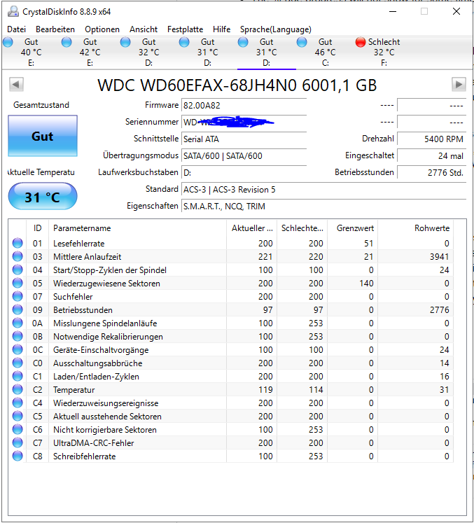

Hier sind mal Screenshots aus CrystalDiskinfo:
Laufwerk E und C sind zwei alte SSDs die ich eingangs vergessen habe zu erwähnen und Laufwerk F ist besagte externe Festplatte.

Die betroffenen WD Red sind soweit ich weiß die Modelle mit der Bezeichnung EFRX, meine haben aber die Bezeichnung EFAX.
Edit: anscheinend ist es genau umgekehrt, das heißt meine Platten sind wohl tatsächlich SMR Platten.

Die EFAX sind Modelle mit SMR. Erkennt man auch daran, daß TRIM laut Crystaldiskinfo unterstützt wird.
Daher sie die niedrigen Übertragungsraten dadurch erklärbar.

Wobei auch SMR keine Writes von 1 MB/s verursachen sollte...
50MB/s oder so wären eher was ich von einem SMR Raid 5 erwarten würde.

Das ist auch mein Gedanke, dass ich SMR Platten habe ist zwar sicherlich Blöd und ich werde mir überlegen diese auszutauschen aber das kann doch nicht der alleinige Grund für so niedrige übertragungsraten sein oder? Zumal sie ursprünglich auch gut liefen.

Einzeln sieht man ja...
im Raid 5 schaukelt sich das extrem runter.
