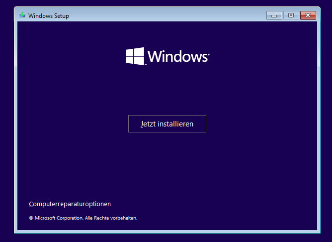

Was ist das Setup-Fenster? Meinst du das da?
Wenn du die Installation abgebrochen hast, bevor du zur Laufwerksauswahl kamst, hat das Setup exakt gar nichts gemacht und es war schon vorher so...

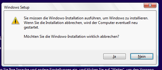

marvob schrieb:
angezeigt wurde, habe ich das rote X gedrückt und gesagt ja abbrechen.
Könnte dieeser Dialog gemeint sein?
Da würde es mit "Ja" und "abbrechen" irgendwie passen finde ich.

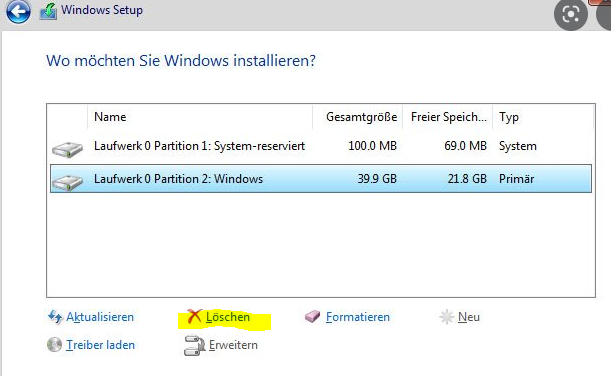

Oder doch eher dieser:
Da fällt es mir allerdings schwer, ein "Ja" zu drücken. Aber das kann man mir ja bestimmt erklären.

Btw, das Löschen der Partition hat mehr was von einem Hyperlink bei mir, aber ist ja auch wurscht :-)

Das rote X ist in Wahrheit kein rotes X sondern ein roter Button mit einem X - von dem spricht der TE.
Und von was spreche ich, deiner Meinung nach? 🙃
Der Button an sich ist farblos oder weiß. "Löschen" ist in blau und davor ein X in welcher Farbe? 😉
Aber ja, der TE drückt sich leicht missverständlich aus. "ja, abbrechen" bricht zwar die Installation ab, die Partition/das Laufwerk wurde im Schritt davor gelöscht.

Mir erschließt sich auch nicht, warum der TE im Windows-Setup die Partition gelöscht haben soll. Außer er meint "Ich habe sie gelöscht, den Irrtum erkannt, und dann abgebrochen".
Punkt 1 ist eigentlich normal. Man löscht alles, bis alles unpartitioniert (nicht zugewiesen) erscheint. Dann auf "Weiter" und das Setup legt alles neu an. Das muss man natürlich auf dem richtigen Laufwerk machen und nicht aus Versehen auf einem Datenlaufwerk, von dem man kein Backup hat. 😉
