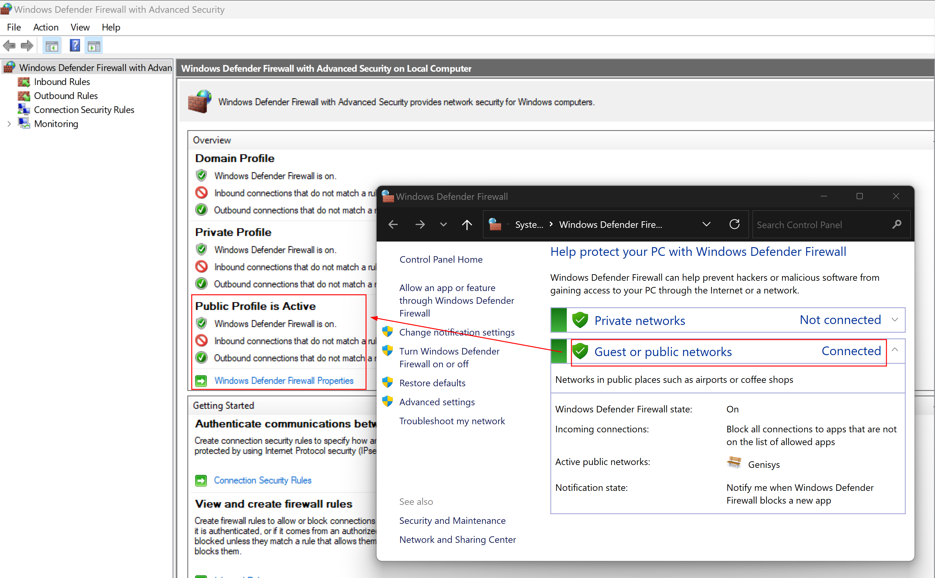

ja, aber wenn du für den launcher eine ausnahme in der windows-firewall für "öffentlich" mit dem häkchen erstellst, dann gilt die eben auch bei dir zuhause.

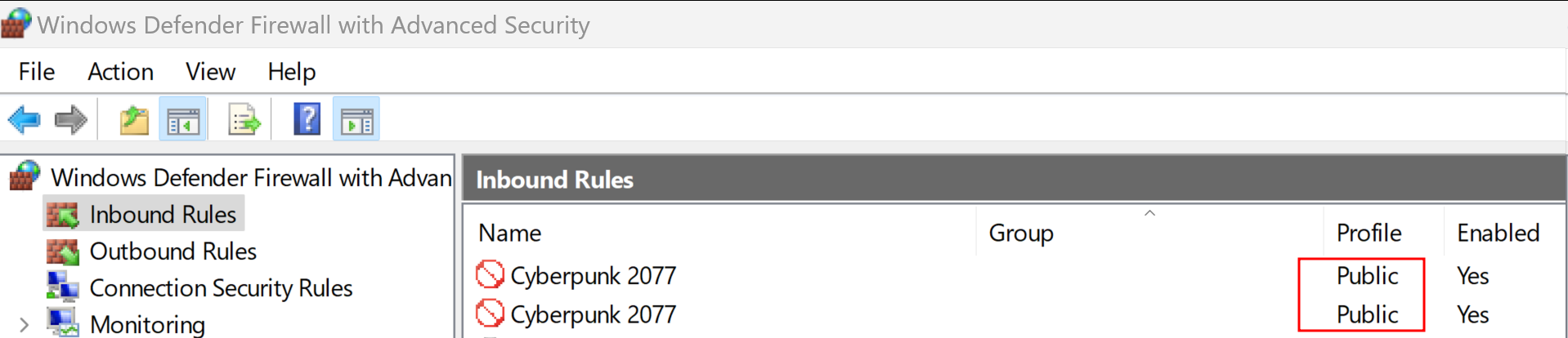

siehe screenshots, mein netzwerk ist auch "öffentlich" und cyberpunk wollte (warum auch immer) eingehende verbindungen aus dem öffentlichen netz erlaubt haben. habe ich aber abgelehnt.

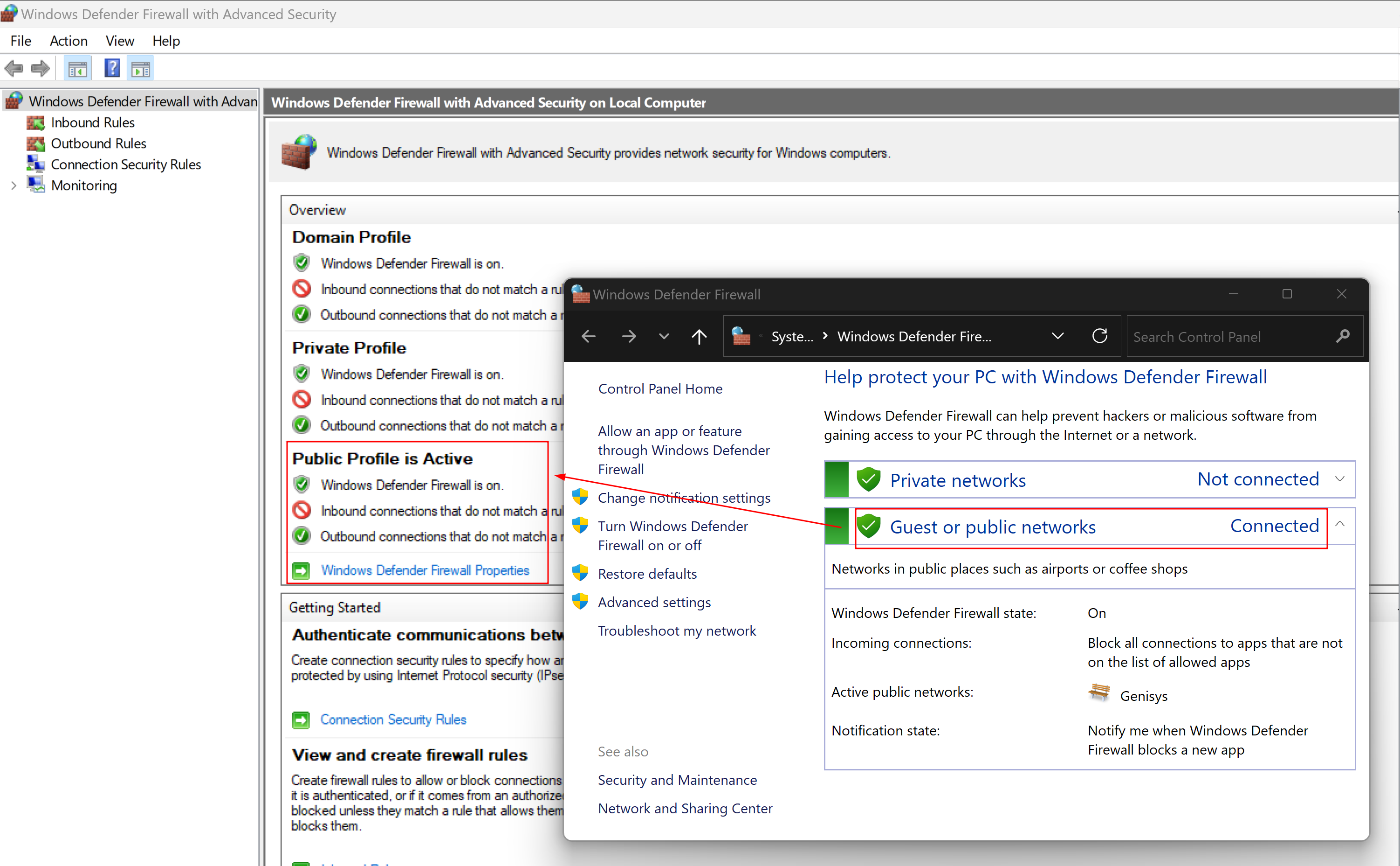

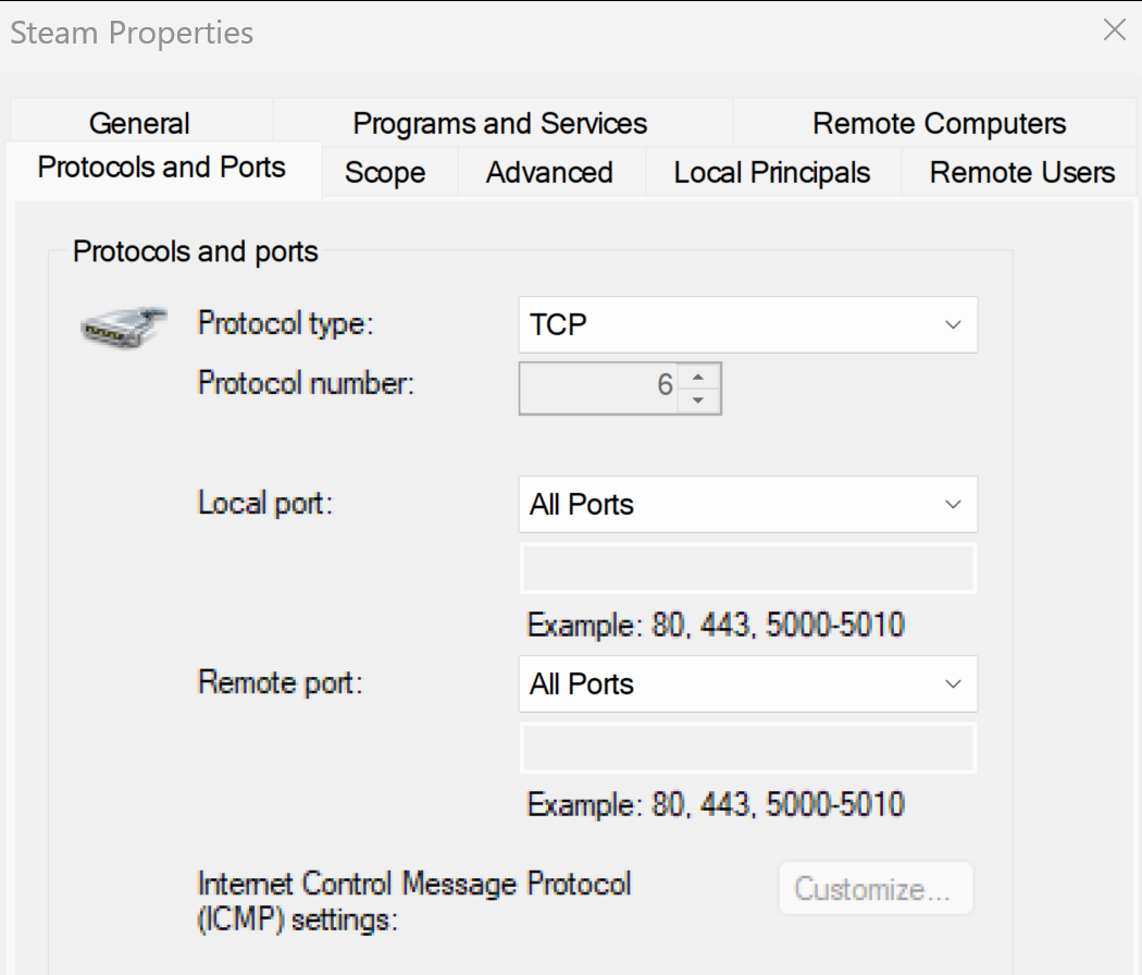

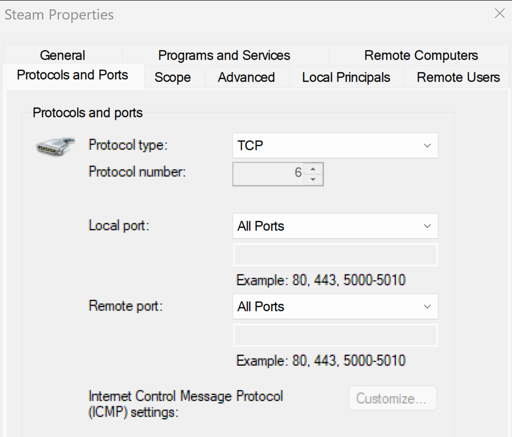

steam lauscht ("LISTENING") auf allen interfaces (0.0.0.0) auf port 49664 - ich vermute mal, steam findet damit andere laufende steam-instanzen im netzwerk. steam hat sich dafür auch eine ausnahme in der firewall angelegt:

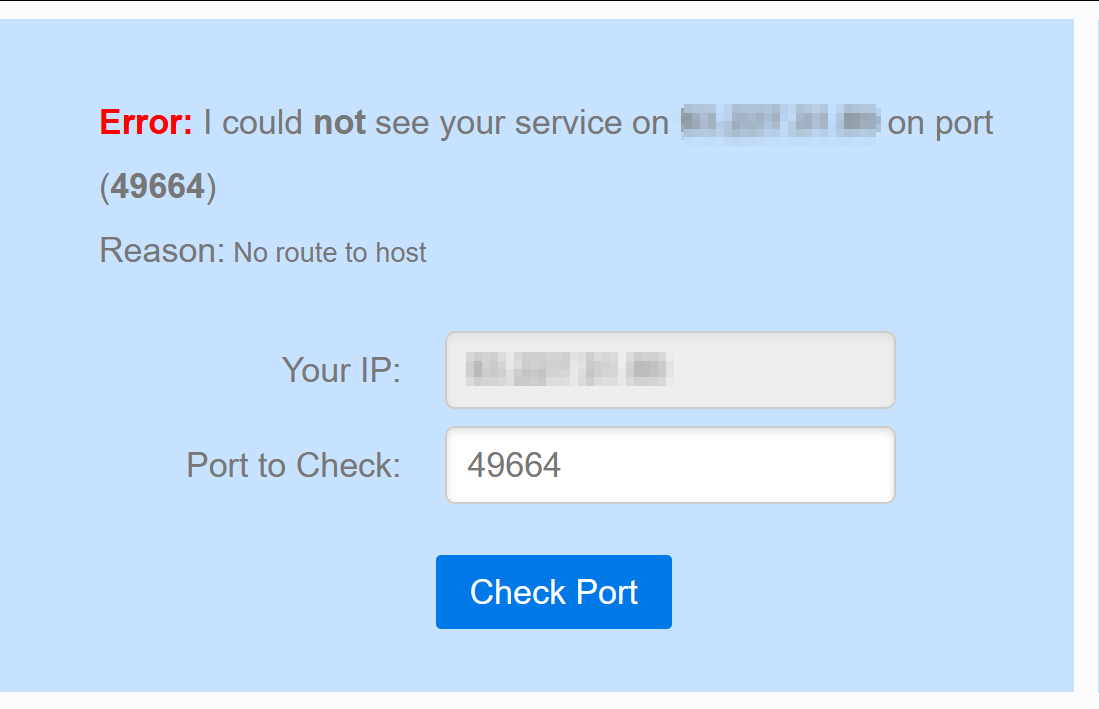

andere rechner können also mit diesem steam kommunizieren - allerdings nur im lokalen netz, weil der router von aussen auf diesem port nichts durchlässt. kann man z.b. mit https://canyouseeme.org/ prüfen:
ist alles nicht ganz trivial, aber kann man schritt für schritt überprüfen wenn man will.
