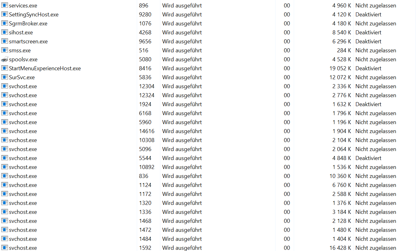

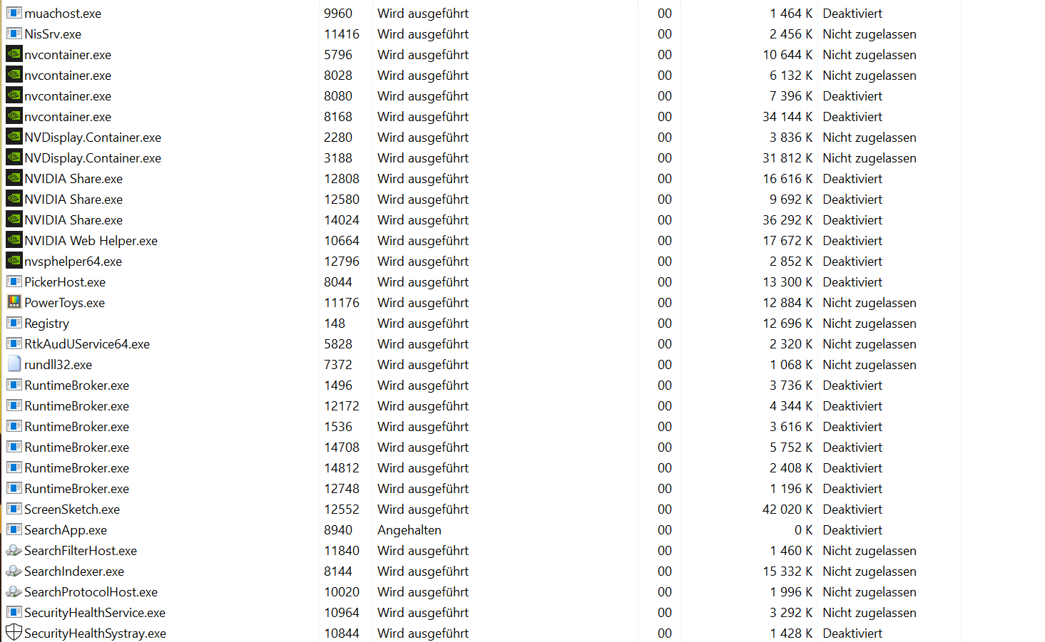

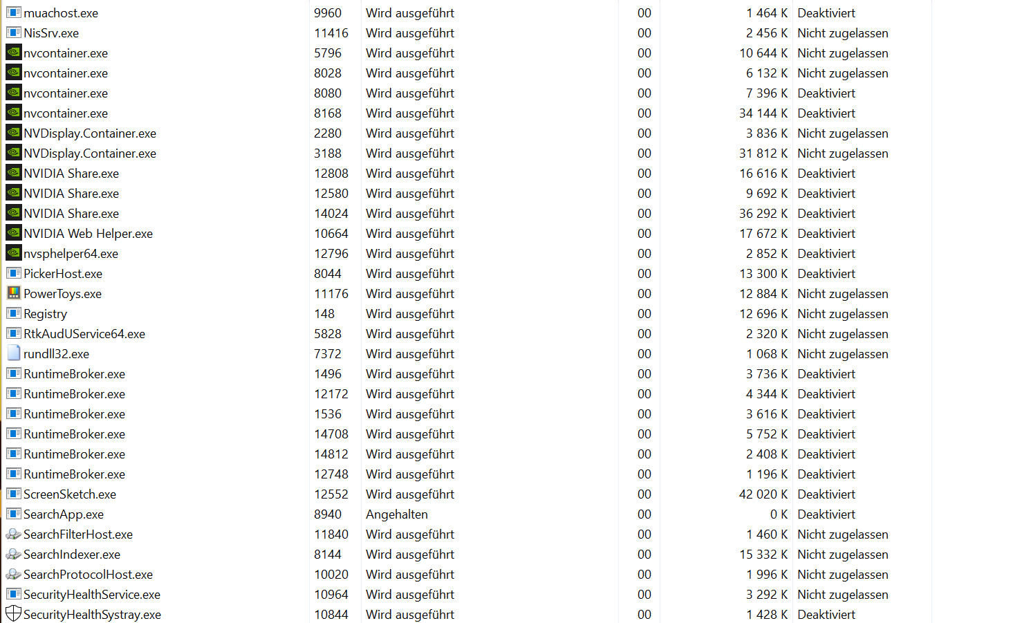

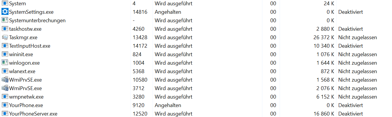

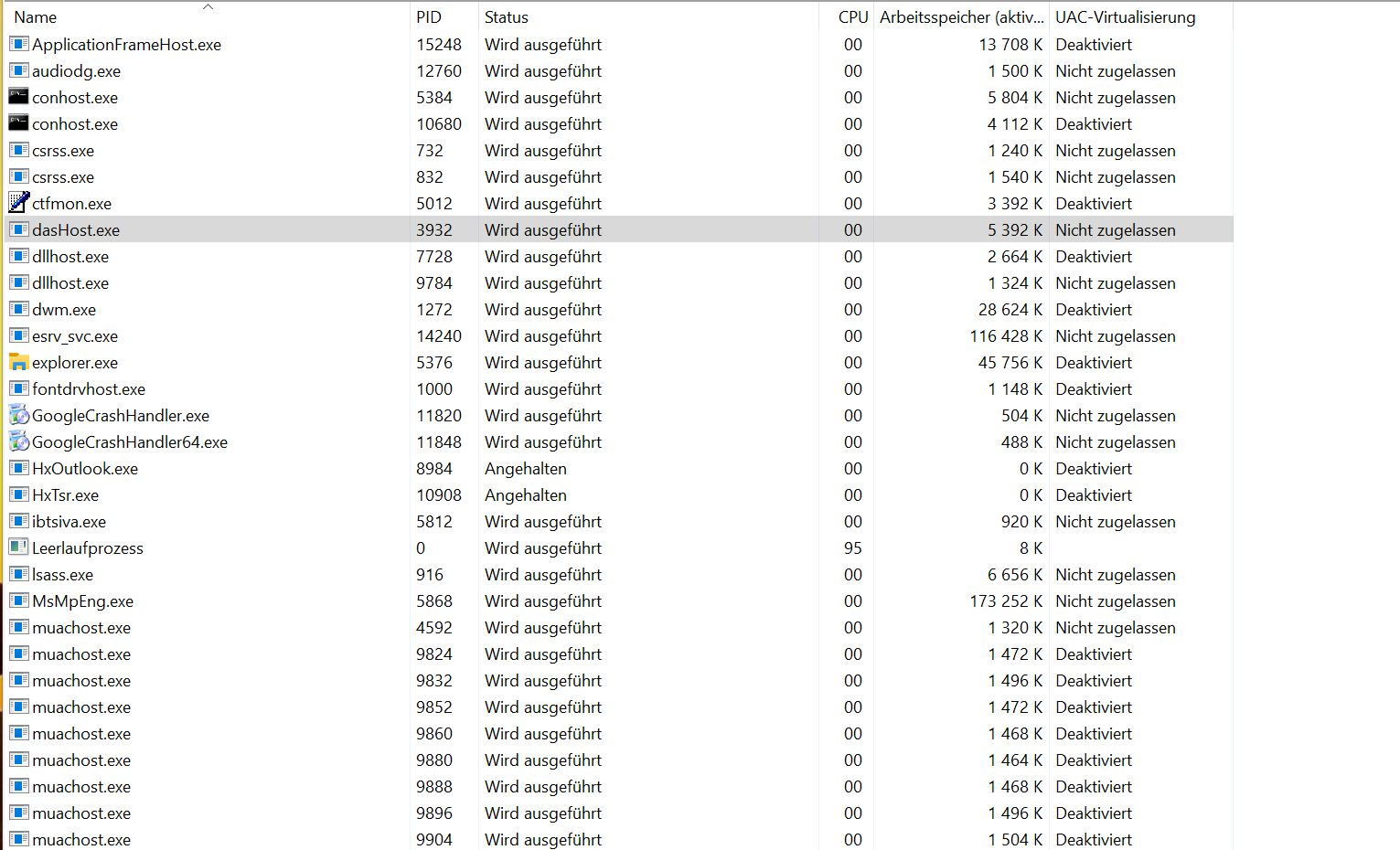

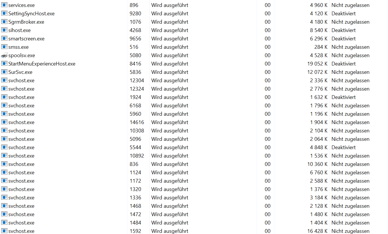

c) Screenshot von Taskmanager, Register Details, bitte.
Screenshots angefügt.
