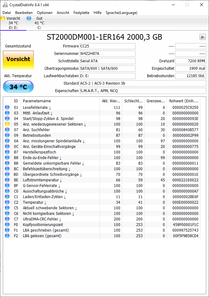

Installiere dir mal das Programm CrystalDiskInfo und ließ damit die SSD/HDD aus und poste damal einen Screenshot davon

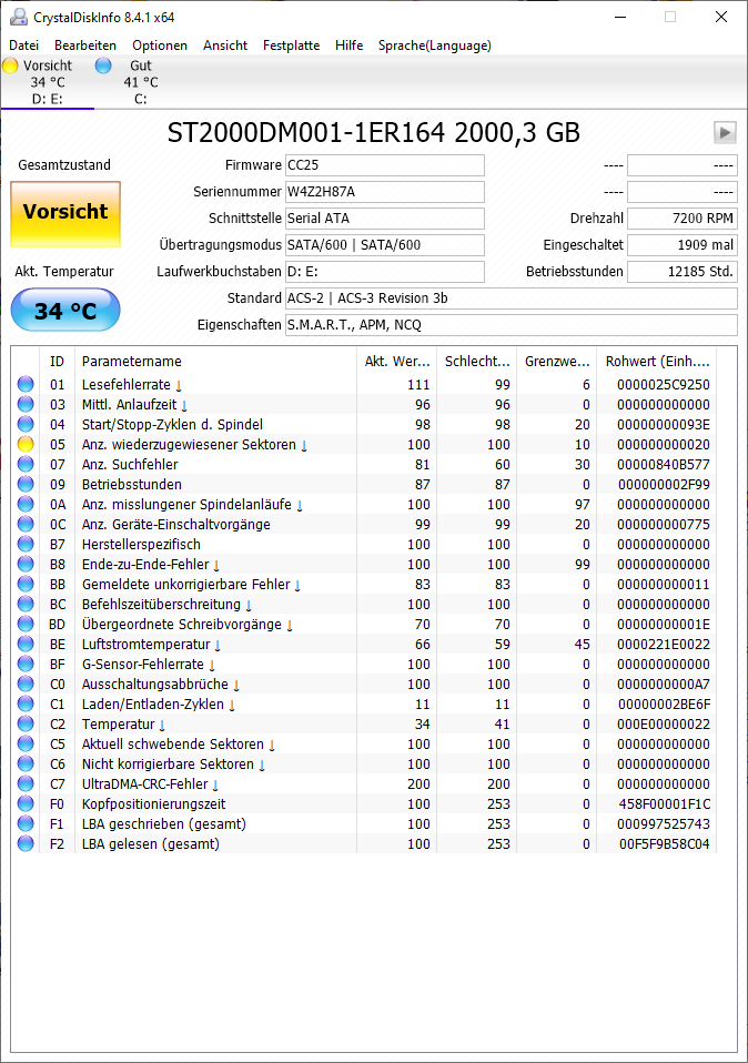

Die HDD weist viele Fehler auf, die sollte bald getauscht werden. Kann sein daß da schon Daten kaputt sind bzw es beim Zugriff darauf zu Hängern kommt.
Ja sieht für mich auch so aus als wäre die HDD am ende .
Die sollte ersetzt werden .
