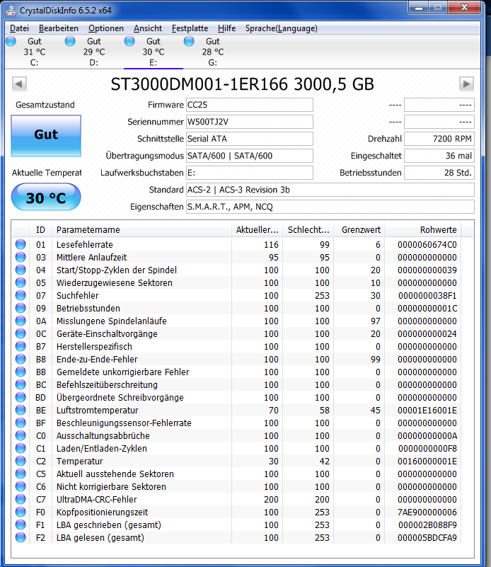

goju, poste mal die Screenshots von CrystalDiskInfo (die Portable Standard Edition reicht und ist frei von Werbung, einfach auf den Link der Portable klicken, warten bis die zip automatisch downgeloaded wird, die zip speichern und irgendwohin komplett entpacken, dann DiskInfo.exe dort starten) für die SSD und die HDD, ziehe aber bitte das Fenster soweit auf, dass alle Attribute und auch die Rohwerte vollständig sichtbar sind.

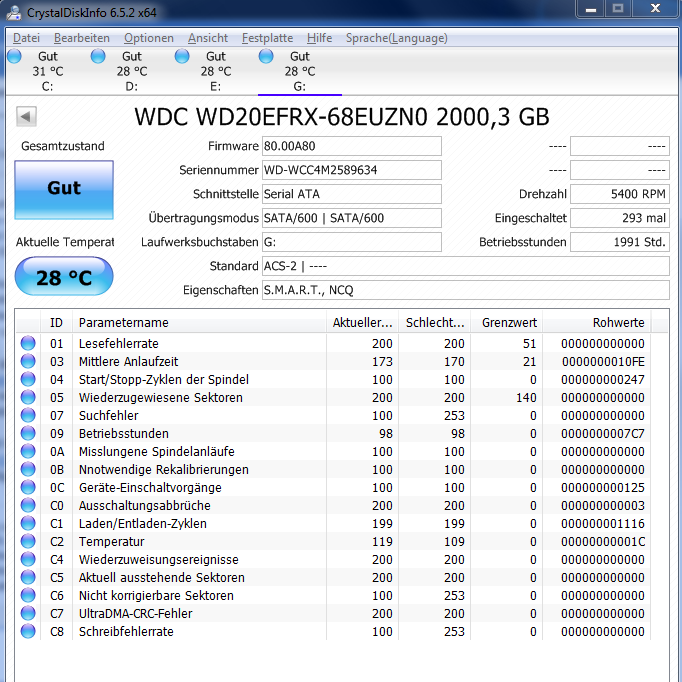

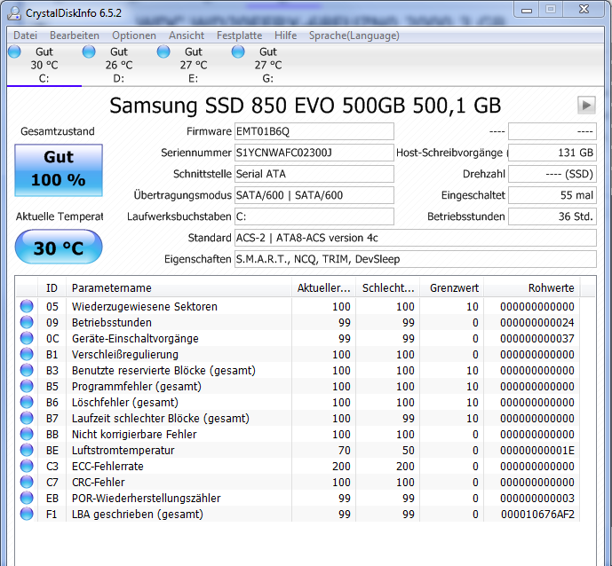

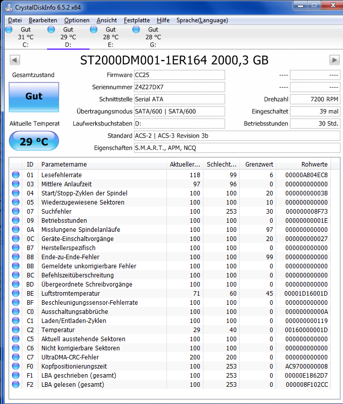

@Holt: Danke für die Links hier die Screenshots:

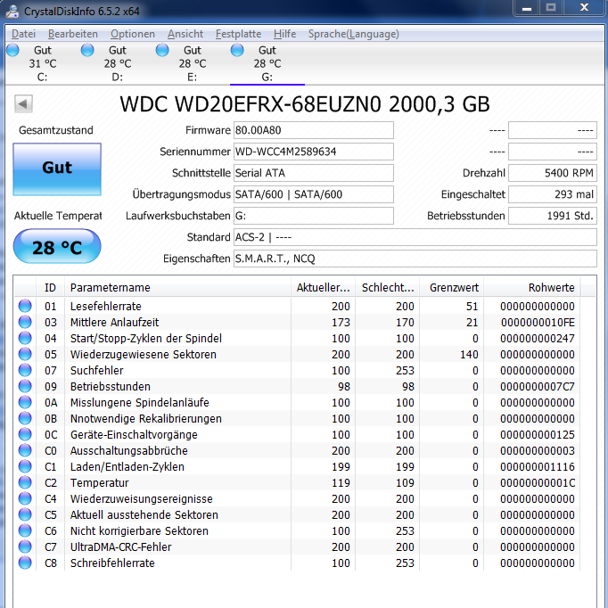

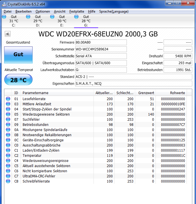

G: ist zweimal da und C: hast Du dafür ausgelassen. Die sehen aber gut aus, keine Probleme mit den Datakabel, einzig die ST3000DM001 hat viele Lade- Entladezyklen, da würde ich mal APM auf 254 stellen, geht mit CrystalDiskInfo, hält aber nur bis stromlos wird, also nicht über einen Neustart oder Sleep hinweg.
Hier noch Laufwerk C: SSD.PNG
Wodurch werden die hohen Lade- Entladezyklen am Laufwerk G: verursacht hat die einen defekt?
Auch hier ist alles bestens und auch das Datakabel erzeugt keine Fehler. Die Ursache liegt also nicht in den Platten selbst, vielleicht bei der hohen Anzahl an Platten, da braucht Windows halt mehr Zeit die alle zu initialisieren.

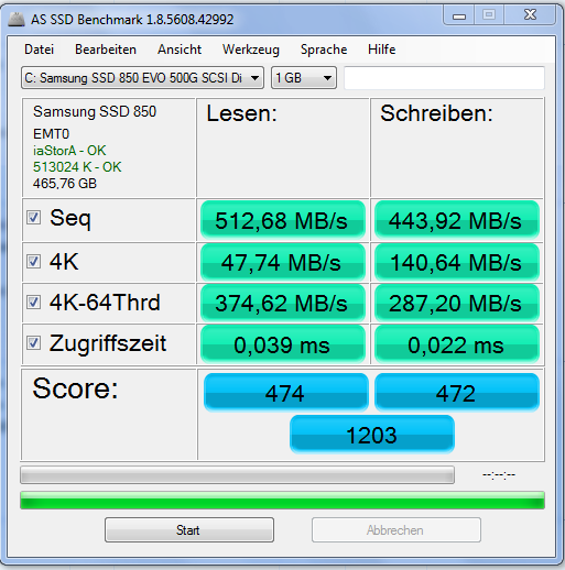

Unwahrscheinlich aber nicht unmöglich, ein Screenshot des AS-SSD Benchmarks sollte Aufklärung geben und wenn der TE den auch mal laufen lässt, dann sehen wir auch ob die Werte passen.

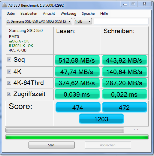

Hier der AS SSD Benchmark: ASSSD.PNG

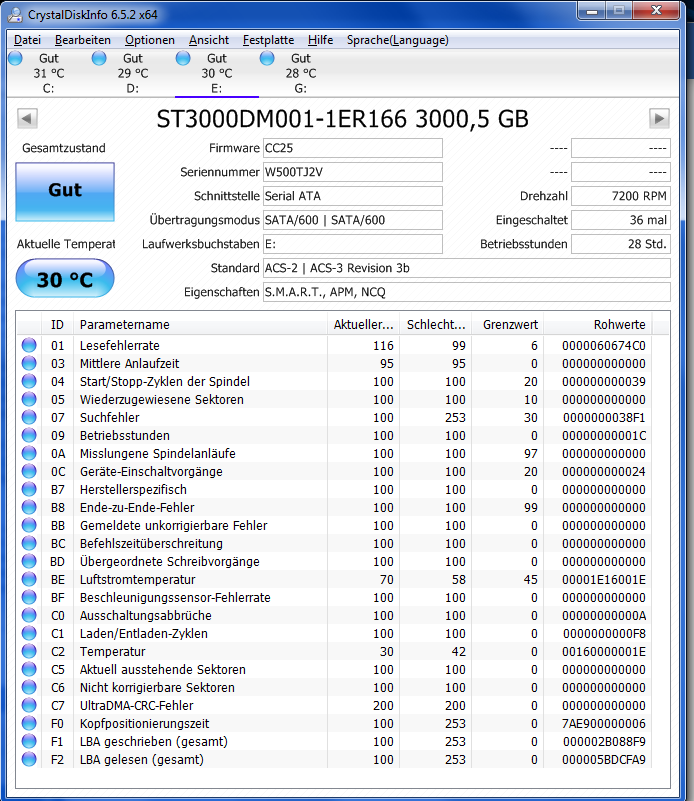

Das Alignment stimmt und die Werte sind spitze. Wenn der Rechner ohne die 3TB HDD schneller bootet, weißt Du doch schon woran es liegt und das ist auch normal und war zu erwarten, da eben jede Platte, ja sogar jede Partition Zeit kosten, die Partitionen muss Windows alle einzeln einbinden. Der Treiber sollte nicht schuld sein, der iaStorA ist ja neuer, aber poste doch mal den Screenshot von CrystalDiskInfo, das zeigt auch welche Version Du hast und man kann sehen, ob die alle an SATA Ports vom Chipsatz hängen, wobei das Board laut Geizhals keinen Zusatzcontroller haben dürfte.
