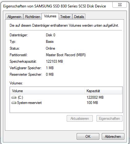

Dies liegt meiner Einschätzung nach daran, dass du wahrscheinlich eine Installation von Windows auf einen MBR-Datenträger gemacht hast und dadurch sowas wie Ultra Fast Boot nicht nutzen kannst. Windows initialisiert beim Start alle Platten neu. Bei mir dauert dies auch lange, ich habe neben der SSD 5 Platten. Mit der 5. wurde es erst richtig langsam.
Mit GPT würde nur das UEFI die Platten initialisieren und Windows könnte dies überspringen.
Ich bleibe aber vorerst bei MBR, damit ich mein System verschlüsseln kann, was bei GPT (bei der Systemplatte) nicht möglich ist.

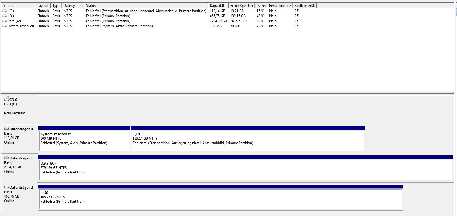

So sieht die Datenträgerverwaltung aus:
Ok, dann ist es ziemlich sicher eine "normale" Installation auf einen Datenträger mit MBR-Partitionierung.
Du hättest darauf achten müssen, dass vor dem Namen des DVD-Laufwerks "UEFI" steht.
Soweit ich weiß, kann man das bei der Systempartition nicht mehr nachträglich ändern ohne Windows neu zu installieren.

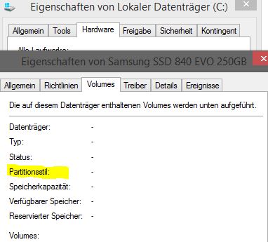

Du kannst mal die Eigenschaften deiner Systemplatte öffnen und dort auf den Reiter "Volumes" gehen. Dort sollte stehen, ob es GPT oder MBR ist. Dafür musst du einen Rechtsklick auf die Platte machen (im Explorer oder in der Datenträgerverwaltung), dann auf Eigenschaften gehen, dort Hardware und dann wieder Eigenschaften.
Ja, du hast eine Installation auf ein MBR-Datenträger gemacht. Willst du dein System nicht verschlüsseln? Wenn nein, kannst du Windows einfach auf einen GPT-Datenträger installieren (also eine UEFI Installation machen).
Ansonsten ist mir leider kein Weg bekannt, das Booten zu beschleunigen, vielleicht meldet sich ja noch jemand, der den ultimativen Weg kennt. :evillol:

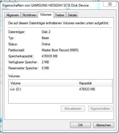

Ok nochmal was zu Punkt 2.
Die 500Gb HDD bleibt ja dann im MBR Modus, also könnte ich die Daten dort drauf packen und diese verschlüsseln oder?

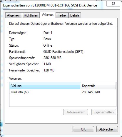

Ich habe heute exakt das gleiche Verhalten bei mir beobachten können, ebenfalls mit der gleichen 3TB HDD Seagate Barracuda (welche als einzige bei mir mit GPT partitioniert ist). Komisch ist bei mir nur, dass dieses Symptom erst heute auftrat und die HDD schon ca 2 Monate im System lief. Stecke ich diese HDD ab startet Windows 7 von der SSD blitzschnell. Ich habe auch mal alte Backup Images ausprobiert und den Rechner neu installiert mit dem gleichen Ergebnis. es muss irgendetwas an der HDD sein was die Erkennung ausbremst. Stecke ich die HDD im laufenden Betrieb an dauert es auch einige Zeit bis Windows drauf zugreifen kann, dann ist aber alles normal.

kurz vorweg ich habe den Übeltäter gefunden. Es lag am aktivierten Computerschutz für diese Festplatte, den hatte ich gestern mal nur für diese aktiviert und später erst beim Neustart diese Bremse festgestellt. Die HDD ist von den Werten her i.O.. Ich konnte das nicht gleich in Verbindung bringen (wie so oft wenn man mal was verstellt). Hatte dann zum Test erst die HDD als MBR initialisiert und dann waren die Probleme weg, dann wieder zu GPT um die volle Größe nutzen zu können und auch hier wieder alles normal. Heute habe ich wieder den Computerschutz für diese HDD aktiviert und gleich neu gestartet und dann viel es mir wie Schuppen von Augen :-). Also Computerschutz wieder abgeschaltet und alles ist bestens.
