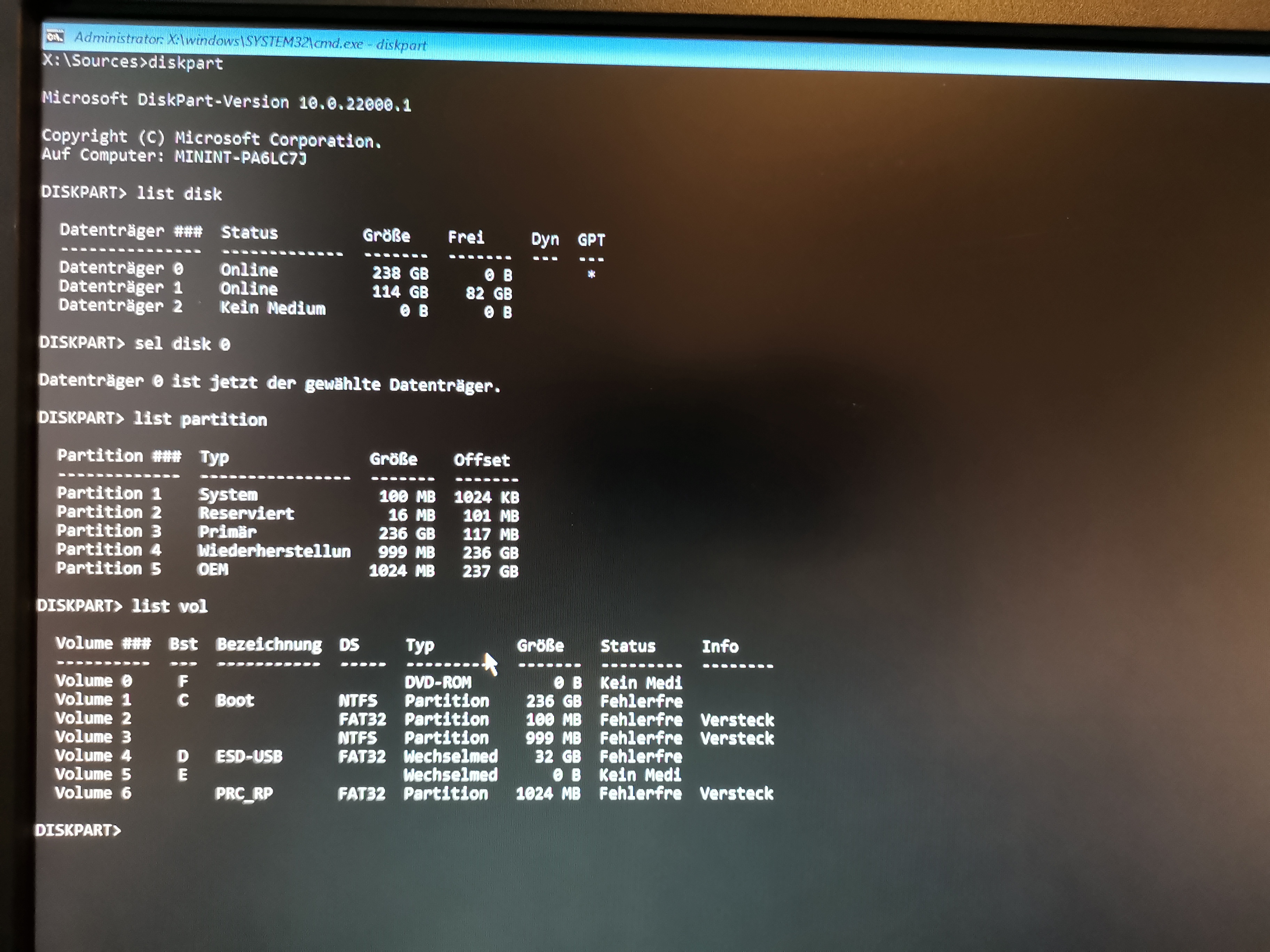

diskpart Ausgabe
Aufgerufen vom Windows Boot Stick
Das ist jetzt wieder der Ausgangszustand

OK
Jetzt erstmal den Inhalt aus dem Ordner Apple Backup wegsichern und dann auf der SSD löschen.
Anschliessend eine Reparaturinstallation von dem zuvor erstelltem USB-Stick durchführen.
Die Partitionen selbst sehen OK aus und Windows fasst diese eigentlich auch nicht an - nicht bei einem Update.
