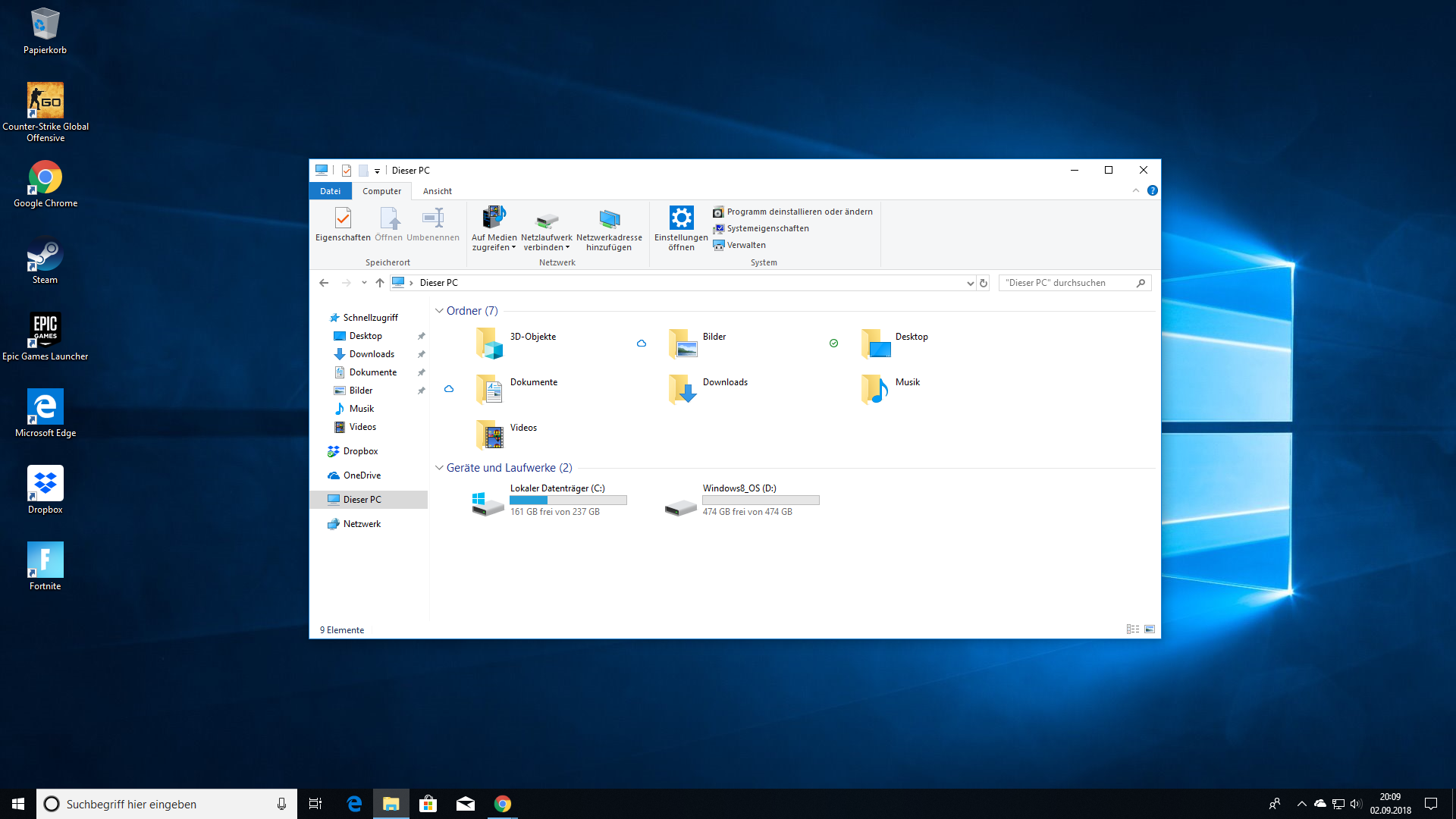

ich habe ein etwas merkwürdiges Problem. Ich habe im Moment eine Intenso SSD mit 256GB, dazu eine WD Blue mit 1TB, Windows wurde also auf der SSD installiert. Ich wollte zu Testzwecken mal eine weitere 500gb SSD anschließen, um zu schauen, ob es eigentlich ein Unterschied macht auf only SSD zu gehen.
Jetzt habe ich aber ein Problem: Ich kann Windows nur noch starten, wenn beide SSD angeschlossen sind. Wenn ich nur die Intenso SSD, also meine eigentliche haupt SSD mit der HDD benutzte, startet Windows nicht, im BIOS steht unter Boot Option nur "Intenso" und mehr nicht, bei dem Anschließen der zweiten SSD steht da "Windows Boot Manager", womit das ganze auch funktioniert. Und jetzt das wirklich komische: Habe meinen PC komplett zurück gesetzt, alles wurde von den SSD's gelöscht (Backup wurde natürlich gemacht), Windows wurde neu aufgesetzt. Bei dem Aufsetzten von Windows war nur meine Intenso SSD angeschlossen die zweite SSD nicht. Das Problem ist das selbe, kann nur mit beiden SSD's in Windows booten, obwohl die zweite SSD rein gar nichts mit der Neuinstallation zu tun hatte. Generell habe ich grade auch das Problem, dass meine HDD nicht erkannt wird, nur im Bios. Die volle ist die Intenso, die leere die von Samsung. Wird komischer Weise mit "Windows8_OS" betitelt.

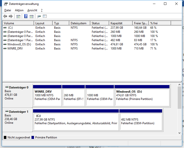

Hast Du vorher die anderen Platten (SSDs und HDDs) abgeklemmt? Wenn nicht, dann liegt vermutlich der Bootmanager für das Windows auf einer anderen Platte und daher bootet der Rechner ohne diese nicht.
Klemme immer alle anderen Platten ab, bevor Du Windows installierst, so kann man am einfachsten sicherstellen, dass der Bootmanager auch auf der gleichen Platte landet wie das frisch installierte Windows.
Mach mal einen Screenshot von der Datenträgerverwaltung
(Hint: alt-Druck macht einen Screenshot nur vom aktuellen Fenster)

Nuon: Danke für den Tipp, wusste ich gar nicht. Ist es das, was du meintest?

Ja, das ist es.
Da der Bootmanager schon auf der 500er SSD war, kann ich nur vermuten, dass Win10 beim Anschluss der 500er SSD den Bootmanager auf der 250er SSD entfernt hat.
Damit das nicht nochmal passiert, würde ich auf der 500er alle Partitionen komplett entfernen und durch eine einzige Partition ersetzen.
Da das bei laufendem Windows wahrscheinlich nicht funktioniert, würde ich das mit einer Linux-CD oder mit einem Partitionierungstool, das von USB bootet(z.B. gparted), machen.
Ist die 500GB SSD eine gebrauchte? Da ist ja ein OEM-Image mit verschiedenen Partitionen drauf.
Die ist gebraucht, ja
Nuon: Kannst du mir das nochmal richtig erklären? Habe keine CD, aber nen USB Stick mit Windows falls es was bringt.
Was für ein Mainboard hast Du und wenn es ein UEFI hat, in welchem Modus läuft es? Ein UEFI im UEFI Modus muss von einer nach GPT partitionierten Platte gebootet werden, im CSM Modus oder bei einem alten BIOS ohne UEFI muss das Systemlaufwerk nach MBR partitioniert sein und es sieht so aus als wenn Datenträger 0 GPT und Datenträger 1 MBR ist.
