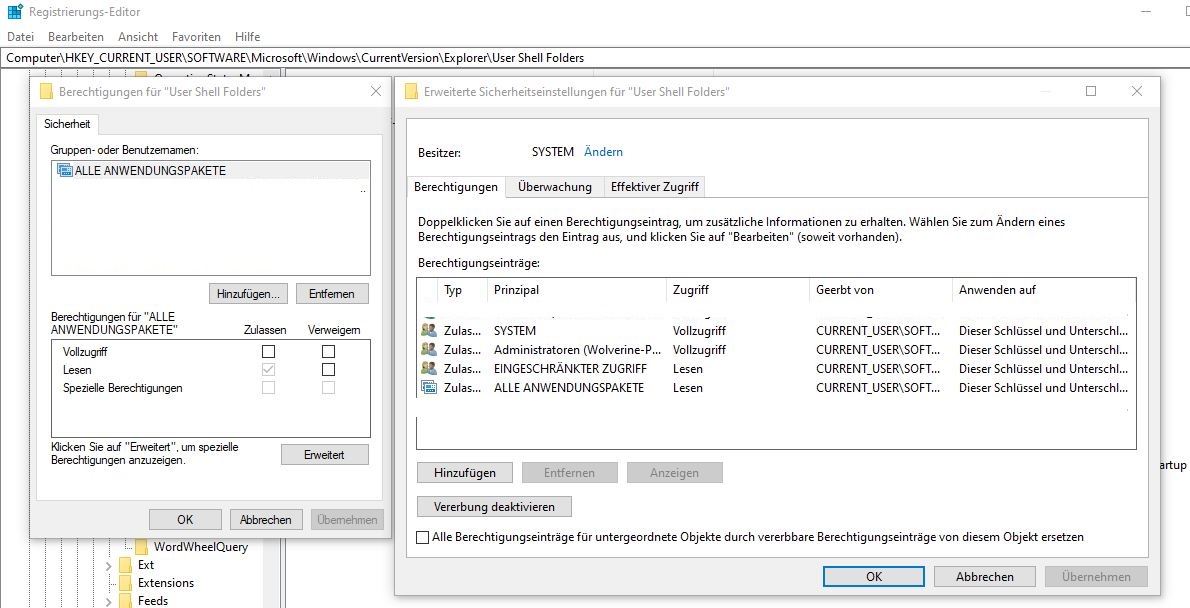

"Problem Startmenü, Suche, WLan-Übersicht, Store funktionierten nicht
Lösung Berechtigung Prüfen auf folgenden Pfad
ALLE ANWENDUNGSPAKETE müssen hier Lesezugriff mit haben am besten Vererbung aktiviern
Computer\HKEY_CURRENT_USER\SOFTWARE\Microsoft\Windows\CurrentVersion\Explorer\User Shell Folders
Das hast Du oben geschrieben - kannst Du ggf. einen Screenshot erstellen, wie das dann im regedit aussehen soll? Vielleicht liegt da noch der Fehler.
Oder ein Inplace-Upgrade? Ginge wahrscheinlich auch schneller als der neue Benutzer...
Alles zurück, die Pfade für die einzelnen Benutzer sind nicht unter HKEY_CURRENT_USER die befinden sich nur unter HKEY_USERS und den jeweiligen SIDs der Benutzer aber um die gehts dabei ja nicht. Dann scheint dein Profil vom anderen Benutzer nen Schuss weg zu haben.
Reaktionen: Ray1979
Haha, stimmt :-)
Leider auch kein Erfolg. Inplace-Upgrade? Da bleiben doch die Daten und Benutzer erhalten, oder?
Die SearchApp.exe bringt auch Fehler in der Ereignisanzeige, die gleichen. Zusemmenhang?
Es is früh und der Tag war lang gestern, da ist die Konzentration nimmer so hoch oben ;)
Anbei aber noch nen Screen dazu:
