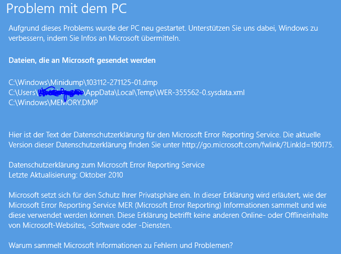

Hallo allerseits,
habe folgendes Problem:
Mein Notebook (Acer Aspire 5750G) stürzt in letzter Zeit häufig ab mit einem Bluescreen und startet danach neu.
Es dreht sich immer um die Dateien "sysdata.xml und Memory.dmp"
Der PC hatte dies schon unter Windows 7 gemacht, habe jetzt aufgerüstet auf Windows 8 per neu Installation.
Muss dazu noch sagen, das es häufig auftritt, wenn ich ein Spiel spiele.
Ging vor dem ersten Absturz noch alles Wunderbar...
MfG
inflames90
Leider können wir darauf nichts erkennen.
Die dort angegeben Dateien sind nicht die Verursacher, sondern enthalten die Informationen über die Ursache und werden an MS geschickt(würde ich abschalten).
Wir bräuchten also deren Inhalt, laut Beschreibung würde ich aber auf Graka-Treiber- oder Hitzeproblem tippen

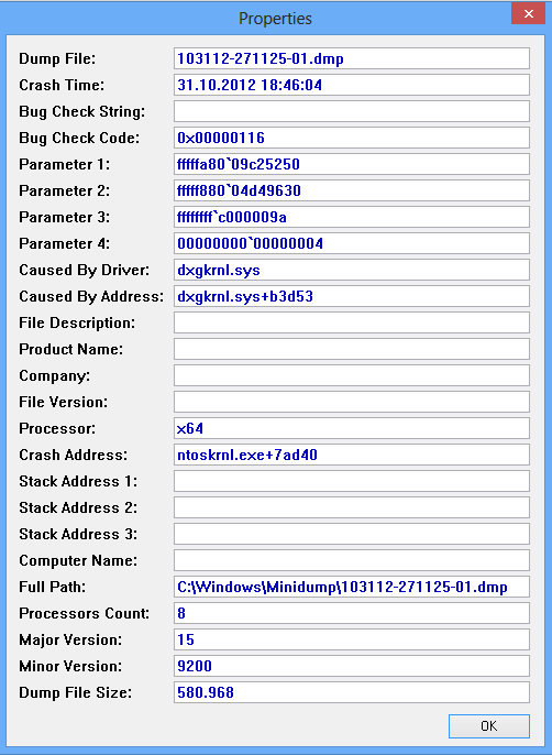

Mit dem Programm "Bluescreenviewer" kannst Du die Memory.dmp Datei öffnen und schauen, welcher Prozess den Bluescreen verursacht hat.
Mehr steht da leider nicht drauf bis auf diese Richtlinien.
Bei dem Bluescreen werden aber auch genau diese 2 "Dateien" genannt, konnte mir leider nicht den langen Fehlercode merken
Edit:
Habe das Programm benutzt... Verstehen tu ich Null :D
Sorry bin aber totaler Anfänger in solchen Sachen
Also laut der Minidump-Analyse gibt es ein Problem im DirectX-Kernel. Kann also an der Grafikkarte aber auch am RAM liegen...
Ich würde erstmal DX neu installieren und auch den Grafikkartentreiber mal sauber deinstallieren und neu installieren nach einem Neustart.
Wenn das nicht hilft, RAM mit Memtest testen.
