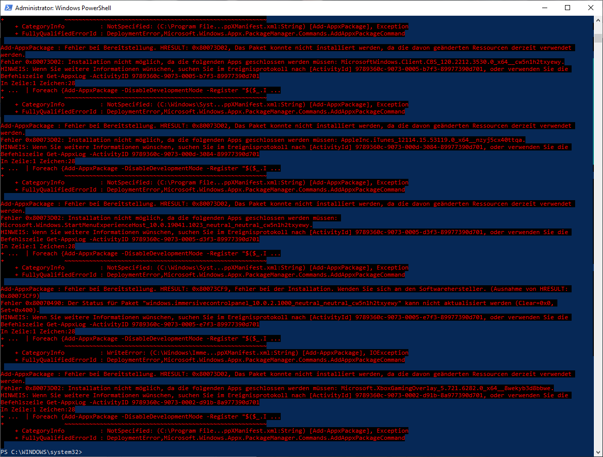

PS C:\WINDOWS\system32> Get-AppXPackage -AllUsers |Where-Object {$.InstallLocation -like "SystemApps"} | Foreach {Add-AppxPackage -DisableDevelopmentMode -Register "$($.InstallLocation)\AppXManifest.xml"} Add-AppxPackage : Fehler bei Bereitstellung. HRESULT: 0x80073D02, Das Paket konnte nicht installiert werden, da die davon geänderten Ressourcen derzeit verwendet werden. Fehler 0x80073D02: Installation nicht möglich, da die folgenden Apps geschlossen werden müssen: Microsoft.Windows.StartMenuExperienceHost_10.0.19041.1023_neutral_neutral_cw5n1h2txyewy. HINWEIS: Wenn Sie weitere Informationen wünschen, suchen Sie im Ereignisprotokoll nach [ActivityId] 58323c5c-902b-0001-a09f-32582b90d701, oder verwenden Sie die Befehlszeile Get-AppxLog -ActivityID 58323c5c-902b-0001-a09f-32582b90d701 In Zeile:1 Zeichen:94 + ... | Foreach {Add-AppxPackage -DisableDevelopmentMode -Register "$($_.I ... +

Also der Befehl macht was, steigt dann aber genau bei StartMenuExperienceHost aus! Aha, genau das was er wohl reparieren sollte, kann er nicht weil es in Verwendung ist
Wenn ich versuche den Prozess zu killen, startet Windows ihn automatisch neu, somit läuft der PS Befehl eben nie komplett durch. Aber solange er nicht läuft geht das Startmenü nicht, also das ist genau der Übeltäter.

Hat leider nicht funktioniert. Habe mich an die Anleitung gehalten, aber das Startmenü wird weiterhin ausgeführt und somit schlägt der Befehl immer noch Fehl. Kann ich das sonst noch irgendwie zurücksetzen?

Das Startmenü ist aber eine SystemApp, der Befehle von dir läuft durch, bringt aber jede Menge Fehler von ganz vielen Apps die gerade verwendet werden - und zu guter letzt auch das StartMenuExperienceHost

Hilft ja nichts, gerade die App die repariert werden sollte, kann er ja nicht reparieren. Selber Fehler wie vorhin.
