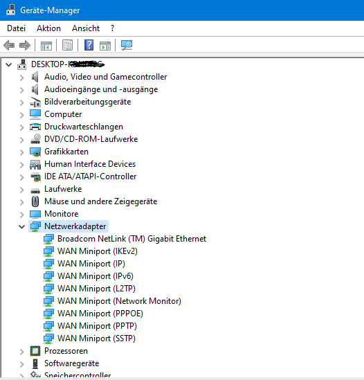

Zeig mal den Gerätemanager und öffne auch den Punkt "Netzwerkadapter" .
Den oberen Abschnitt vom Geratemanager sollte man sehen können,
falls es noch unbekannte Geräte gibt.

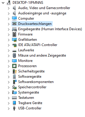

ich hatte dieses fenster über den taskmanager übergehen können

den teil gibt es bei mir gar nicht

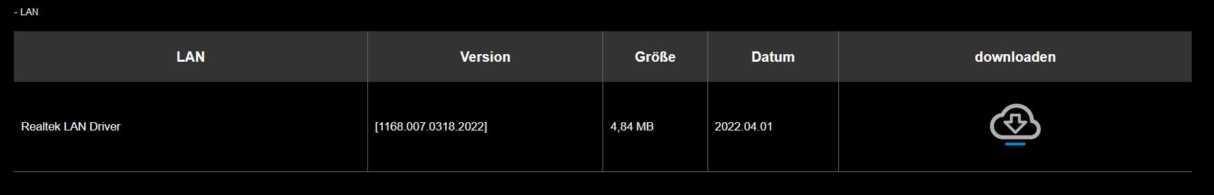

Nil_syo schrieb:
ich habe jetzt beides einmal runtergeladen
Beides? :confused_alt: Bei Gigabyte gibt's etliche Treiber für's Board, Chipsatz, SATA, LAN, ... und nicht nur einen.

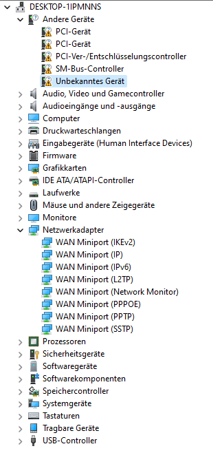

der Abschnitt "Netzwerk adapter" ist wieder da hier mal ein screenshot
Verwendest du die onboard Realtek 2,5 Gb-Netzwerkkarte? Dann werden noch die Chipsatztreiber fehlen.
Installiere erst mal die dir oben verlinkten #3 Chipsatz Treiber,
denn offensichtlich werden die hier noch benötigt.
Sieht man schon an den unbekannten "PCI-Geräten" und dem fehlenden Treiber für den "SM-Bus-Controller".
Window Update kann das ja schlecht übernehmen, wenn keine Internetverbindung da ist.

so sieht der Geräte-manager aus
Der Netzwerkadapter ist nicht zu sehen, Antworten auf Fragen (ipconfig, Router/Modem, DHCP, ...) fehlen auch noch.
