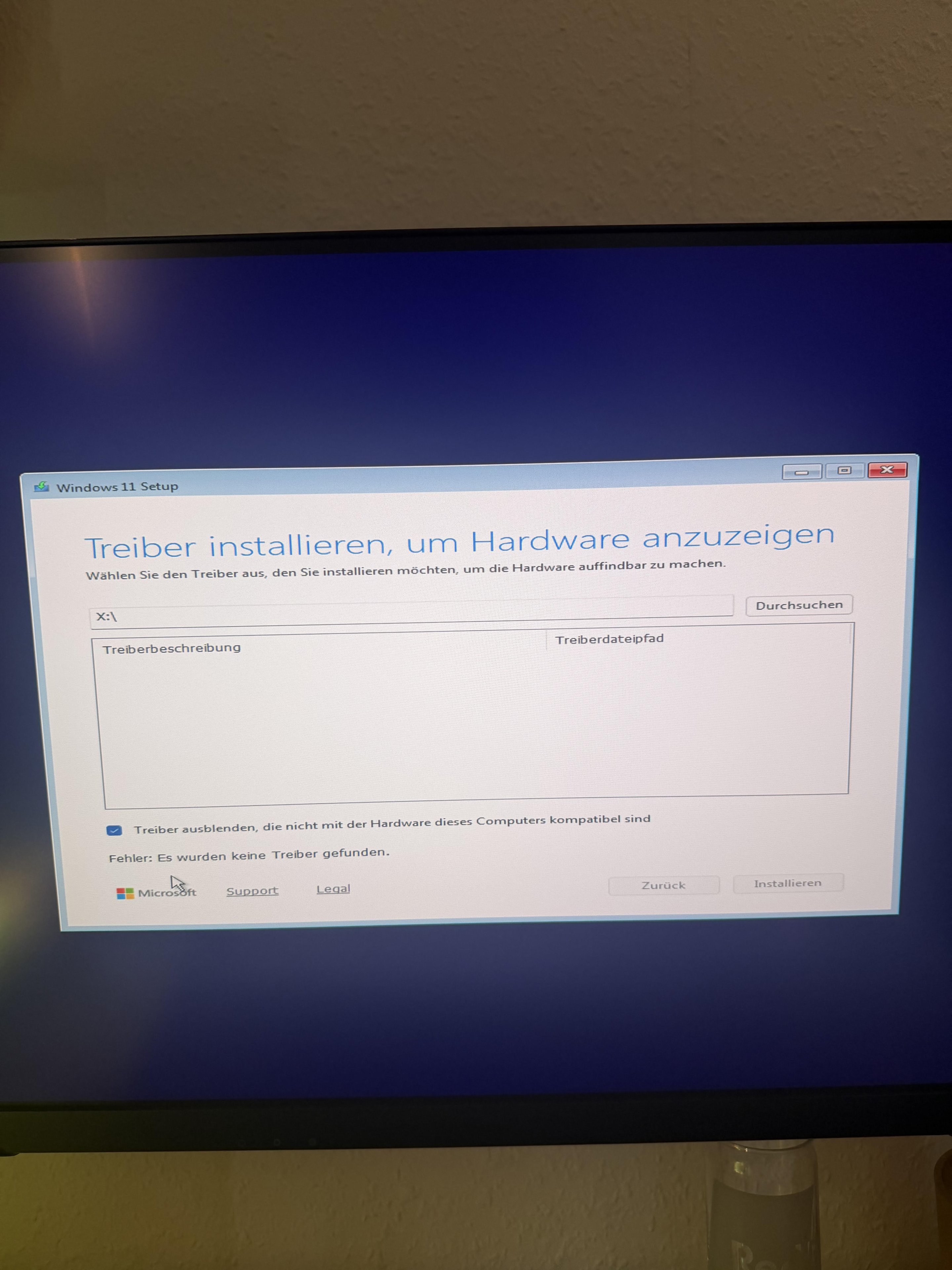

Ich habe mir vor kurzem ein Gaming PC zusammen gebaut verbaut ist:
  • Prozessor: AMD Ryzen 7 9800X3D
  • Arbeitsspeicher: Viper Patriot Venom DDR5 32 GB 6000MT/s CL 30
  • Mainboard: MSI B850 Gaming Plus Wifi6e
  • Netzteil: Corsair RM850e
  • Gehäuse: Lian Li O11 Dynamic Mini V2
  • Grafikkarte: Asus Prime Radeon RX 9070 XT OC Edition 16 GB
  • HDD / SSD: WD Black SN850X NVMe SSD 2TB
Problem: Wenn ich Windows 11 auf einen USB stick ziehe über Rufus (alles nach YouTube Anleitung) und Meinen PC starte Lädt Windows 11 Setup und dort steht Treiber installieren, um Hardware anzuzeigen und unten steht Es wurden keine Treiber gefunden.
Hier ein Bild:
-In meinen Bios wird die SSD WD BlackSN850X erkannt.
-In den Bios habe ich auf UEFI umgestellt.
-Secure Boot steht auf Enabled.
-Mein Mainbord ist hat bereits die neuste Version.
Ich hoffe das mir jemand dabei helfen kann weil ich grade bisschen am verzweifeln bin.
Dankeschön schon einmal im voraus.
Warum über Rufus?
Nutz mal das Microsoft Media creation Tool dafür zum Erstellen des Sticks.
Welchen Stick hast du denn genau?
Denn Intenso Sticks verursachen gern mal Probleme mit dem den fehlenden Treiber.
Da anderen Stick testen.
Im Bios gucken das Raid deaktiviert ist, das kann sonst auch die Meldung mit den fehlenden Treiber verursachen.

Danke erstmal für die ganze Hilfe
Ich habe in den Bios noch einmal nachgeschaut
Unter dem punkt SATA Modus habe ich einmal RAID und AHCI ich habe AHCI aktiv
Dann habe ich Windows 11 mit Microsoft Media creation Tool auf dem USB gezogen und es hat leider wieder das selbe Bild angezeigt.
Mein USB stick ist der PHILIPS USB 3.2 Flash Drive 32GB
Meine frage, gibt es eine Möglichkeit ein Treiber Update auf den USB stick zu ziehen und ihn zu Installieren?
und wenn ja bringt mir das was bei meinem Problem?

Wann kommt die Treibermeldung beim Setup?
Gleich am Anfang oder später nach den Lizenzbedingungen?
